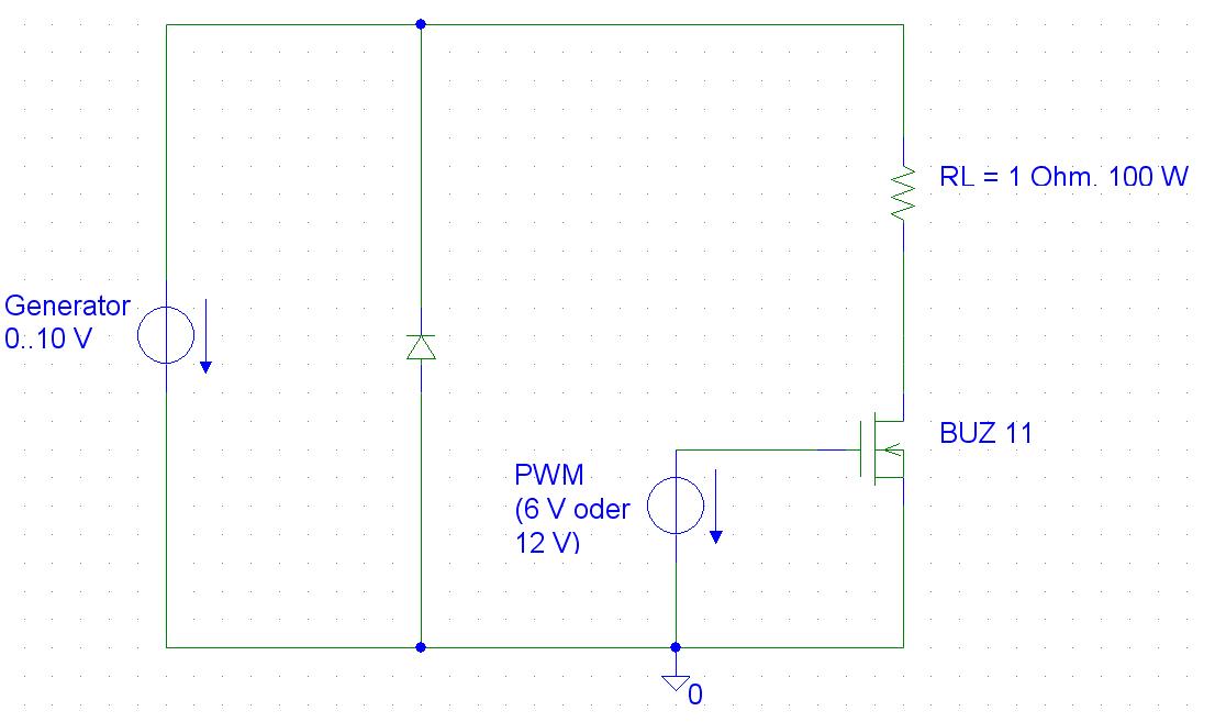

ich suche für meine "Generatorbremsschaltung" (Anhang) eine
Freilaufdiode. Auf was muss ich dabei achten? Ist für die Anwendung eine
normale Diode a là 1N4007 ausreichend, oder sollte ich besser eine
Supressor-, oder Schottky-Diode einsetzen. Ich hab mir mal diese
angeschaut:
http://docs-europe.electrocomponents.com/webdocs/07bd/0900766b807bd11f.pdf
Lieber eine Nummer zu groß, als zu klein. Würde die gehen, oder gibts da
was besseres?
Danke.
MfG Weippy

Für Freilaufdioden sind Schottkydioden tendenziell besser geeignet als
die langsamen 1N4007er. Von Schottky mußt Du nur weggehen, wenn die
Sperrspannung zu groß wird. Schottkydioden gibt es etwa bis 100V
Sperrspannung.

Chris W. schrieb:
> Ok. Also kann ich die in meinem Link aufgeführte nehmen, oder ist die
> deutlich zu groß für meinen Anwendungsfall?
Ja, Sperrspannung (hohe Flußspannung) und Strom (großes Gehäuse und
hoher Preis) viel zu hoch. Da reicht z.B. eine kleinere MBR2045.
