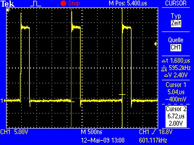

ich messe grad an nem Abwärtswandler LM3102 von National Semi in seiner
typical Application laut Datenblatt.
Dort messe ich die Switchspannung zwischen ausgangspin des IC und der
Drossel. Das angehängte Bild zeigt die Soannung. Es funktioniert alles
wunderbar, ich habe nur eine Verständnisfrage:
Woher könnten die Spikes nach oben kommen?
Ich habe bei verschiedenen Belastungen gemessen auch bei lückendem und
nichtlückendem Betrieb(Bild), aber die Spikes sind immer da.
Ich will hier auch nicht das Layout oder die Schaltung auseinander
nehmen, die ist wie im Datenblatt beschrieben, jedenfalls annähernd.
Mir geht es um das Verstehen der Ursachen!
Danke schonmal, hoffe die infos reichen soweit!?

Könnte gut sein, dass da z.B. was von einer Streuinduktivität der
Drossel her rührt. Oder von den Leiterbahnen her, die du evtl. nicht
optimal verlegt hast oder so.
Wäre das möglich? Ich hab hier auch solche Spikes, von der
Streuinduktivität und die Länge der Leitungen, die ich hier habe, spielt
auch noch ne Rolle. Sobald ich das Zeug kürze, wirds besser.
Kann also schon einen Einfluss haben!

Möglicherweise liegt's auch am unteren MOSFET des Reglers. Während der
obere ausgeschaltet ist, ist ja der untere Leitend, um die fehlende
"Freilaufdiode" zu ersetzen. Damit kann aber am Ende der "Entladephase"
ein Strom vom Ausgangskondi zurück in die Spule fliessen und ein
schwaches Magnetfeld aufbauen. Wird nun der untere MOSFET wieder
ausgeschaltet, erzeugt die Spule eine Spannungsspitze (Wie beim
Step-Up), bis der obere MOSFET wieder leitet.
Wäre zumindest meine Theorie, bei 2.5MHz Rechteck kann es natürlich auch
sein, dass sich dein Oszi die Spikes nur einbildet ;) Ist die Messsonde
kompensiert?

Wer misst misst mist...
Wie hast du das gemessen? Wie hast du den Gnd des Osci angeschlossen?
Wenn du das mit dem "Masse Clip" machst kommen solche Resultate raus!
Nimm die Plastikspitze deiner Probe weg und verbinde das "Gnd" auf
kurzmöglichsten!! Weg an den Gnd deiner Schaltung. Bei Linear Technolgy
bzw. Analogdevies gibt es genügend AppNotes zum Thema.
