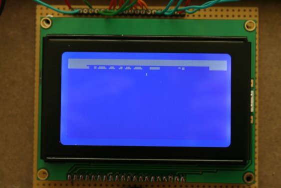

ich versuche gerade, ein GLCD mit KS108 Controller zum Laufen zu
bringen.
Nachdem das Teil zuerst nur Wirrwarr angezeigt hat, habe ich es durch
Ändern der Timings (NOPs, Warteschleifen) hinbekommen, dass die
Initialisierung scheinbar sauber funktioniert.
Das Problem: Es werden nur die ersten 8 Zeilen angezeigt (= 1Page?), der
Rest bleibt dunkel (siehe Anhang). Was dort erscheint ist allerdings
richtig - der obere Teil vom anzuzeigenden Text.
Das Verhalten ändert sich auch nicht wenn ich statt Fontanzeige nur
Linien verwende.
Ich verwende die Lib von Apetech mit dem dazugehörigen Testprogramm,
uC ist ein ATMega16, getaktet mit 8MHz (intern). Ich habe schon
versucht, die Timings noch weiter zu verändern, das bringt aber nichts.
Hat jemand schonmal ein ähnliches Problem gehabt? Ich weiß nämlich
allmählich nicht mehr wo ich noch suchen soll.

>Was dort erscheint ist allerdings richtig - der obere Teil vom anzuzeigenden
>Text.
Bist du dir da sicher?
Wenn das kein Fleck auf dem Foto ist, sind da auch zwei Pixel in Page 2
gesetzt, in der Displaymitte.
Verdahtung des Datenbytes überprüfen, JTAG auschalten, Pin- und
Registerzuordnung im headerfile prüfen.

Ja,
der ursprüngliche Text lautet KS0180 Treiber...um zu Testen ob es das
wirklich war habe ich das K durch ein H ersetzt. Der richtige Text ist
es also.
Du hast übrigens Recht, da waren noch 2 Pixel in Page 2. Die sind aber
nicht immer da.
Zu den Tips:
Die Verdrahtung des Datenbytes ist in Ordnung,
JTAG verwende ich nicht,
Pin- und Registerzuordnung ist auch in Ordnung.
Ich habe das Ganze übrigens gerade nochmal mit der Lib von Holger
Klabunde ausprobiert, das scheint auf den ersten Blick einwandfrei zu
funktionieren...
