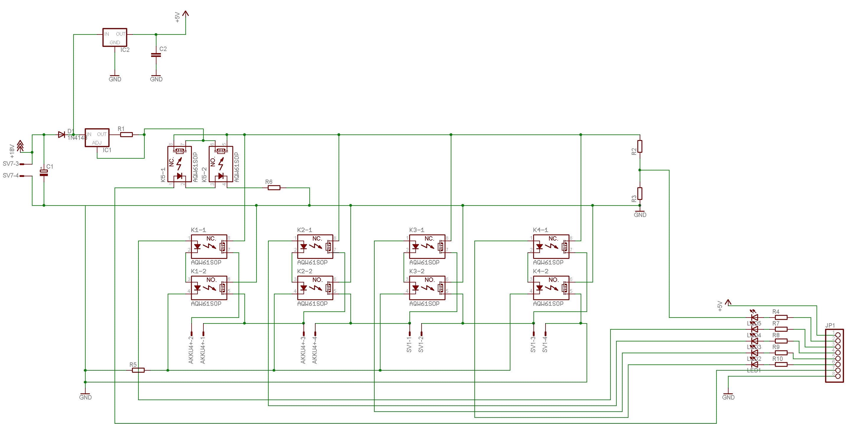

Guten Tag!
Wir benötigen für unsere Diplomarbeit eine Software Lösung zu unserer
Schaltung....
Zur Problemstellung:
Wir haben 4 Akkus (jeweils 12V, gesamt Spannung 48V) in unsererm System
welche wir über einen ATmega32 ansteuern möchten.
Ziel ist es jeden Akku extra laden und überprüfen zu können.
Da wir noch nicht sehr viel Erfahrung in der Programmiertechnik haben,
wären wir über eine Hilfe sehr dankbar.
> haben, wären wir über eine Hilfe sehr dankbar.
Braucht ihr jetzt Hilfe beim Programm? Dafür bräuchten wir aber erstmal
einen vollständigen Schaltplan. Ohne die Hardware zu kennen, wird hier
niemand was funktionierendes Programmieren können.
Oder braucht ihr erstmal Hilfe mit der Hardware?

sry wegen dem Bildformat...
zur zusätzlichen erklärung:
links werden 18V angelegt, für SChaltungsversorgung
oben 5V für uC Versorgung
die Akkus hängen an den Steckern.
rechts ist die Steckerleiste, welche zum uC geht...
bzw. beim Spannungsteiler gehts zum AD-Eingang
hehe,
nein nein
wir wissen nur nicht, wie wir das programm machen sollen, dass der uC
die Spannung bei jedem Akku nach der Reihe abfragt...
und fals ein akku unter 10V hat, er automatisch geladen wird.
OK. Euer Programm ist .... maximal als Vorstudie zu gebrauchen.
Erster und wichtigster Punkt:
Welche Möglichkeiten habt ihr, um euch Werte ausgeben zu lassen?
Das ist momentan der wichtigste Punkt, den im Code ist ein
grundsätzliches Missverständnis zu erkennen: Der ADC liefert keine Volt,
sondern einen Zahlenwert von 0 bis 1023, je nachdem welche Spannung er
misst. Das hängt dann wieder von der Referenzspannung ab, wie man diesen
Zahlenwert in eine Spannung zurückrechnet.
Daher: Ihr braucht jetzt erst mal eine Möglichkeit, wie euer Programm
euch 'Programmierern' Werte ausgeben kann, damit ihr verfolgen könnt,
was das Programm eigentlich macht, welche Zwischenwerte errechnet
werden, welche Werte der ADC ausspuckt. Kurz gesagt: Damit das Stochern
im Nebel aufhört.
Edit: Welche Akkus wollt ihr eigentlich laden?
Edit2: Mir ist auch nicht ganz klar, wie ihr euch vorstellt, die
Akkuspannungen zu messen. Mit dem Hardware-Aufbau ist das schon mal
nicht möglich.
Edit3: Was ist ein AQW61SOP?
Mit google finde ich kein Datenblatt dazu
Edit4: Welche Schule ist das eigentlich? (Nur damit wir alle hier
wissen, ob wir der Menschheit einen Gefallen tun, Leuten durch den
Abschluss zu helfen. Oder ob wir uns besser zurückziehen sollten und der
Menschheit damit einen besseren Gefallen tun, wenn ihr durchrasselt. Im
Moment sieht es nach letzterem aus. Aber wenn das Ganze ein musisches
Gymnasium ist, kann man ja mal ein Auge (oder beide) zudrücken.

Schaut, dem Schaltsymbol nach zu urteilen, nach einem
Wechselspannungs-SSR aus...
Wie sind die Akkus verschaltet? 4x12V in Reihe?
Der grobe Plan ist dann, das Ladegerät mittels der SSDs an einen der
vier Akkus virtuell "anzuklemmen"?
Eure Ladespannug muss dann aber von der µC-Versorgung galvanisch
getrennt sein, sonst knallt das beim Umschalten.
Ein Softwarefehler führt bei eurer Schaltung gleich immer zu Rauch und
toten SSRs? Da macht Debuggen spaß ;)

Zeigt mal den Teil, wie die einzelnen Akkus verschaltet sind, und wie
ihr dann die Einzelspannungen an die ADC-Pins des µC verschaltet hat...
Ist der Teil schonmal getestet/angeschlossen worden?
Die Schaltung knallt auch so, sobald 2 nebeneinander liegende Ladestufen
eingeschaltet werden.
Da ist ein schöner Kurzschluss eingebaut.

> Edit2: das direkte ist eigentlich auch nicht nötig, es ist nur
> abzufragen: muss geladen werden JA oder NEIN.
Auch das ist nicht möglich.
Ihr habt keine Möglichkeit an die Akkuspannung ranzukommen.

Und falls ihr das noch immer nicht gesehen habt:
LED5 verhindert das!

Wobei ich den Sinn nicht verstehe, AKKU4-1 mit AKKU4-3 zu verbinden, was
letzten Endes den Kurzschluss verursachen würde.
Hast du rausgefunden, was die Idee dahinter sein könnte?
Würde man diese Brücke weglassen, dann hängen die Akkus parallel. OK ein
paar Ausgleichsströme würden fliessen, aber im Grossen und Ganzen denke
ich, würde nicht viel passieren.
Wenn diese vermaledeite Brücke nicht wäre. Aber wozu könnte die gut
sein?
Edit: Was wohl passiert, wenn der Ladestrom über 140mA geht? Mehr
verträgt das SSR nicht. Und 140mA Ladestrom ist .... nicht gerade viel.
> sein?
Ich vermute, die Akkus sind fest in Serie verkabelt, um einen
48V-Verbraucher zu betreiben, und die Ladeschaltung soll immer einen der
Akkus laden.
SV1-4 ist dann der Minus-Pol,  Akku4-2 der Plus-Pol der Serienschaltung.
Was dabei natürlich garnicht geht ist die Verbindung der Ladespannung
mit GND. Die muss galvanisch getrennt sein (von den Akkus, solange nicht
eingeschaltet, und auch von der Controller-Versorgung). Habe ich aber
oben schon angemerkt.
IC1 (ohne Typenbezeichnug) schaut aus wie ein als Konstantstromquelle
beschalteter Spannungsregler, könnt also passen.

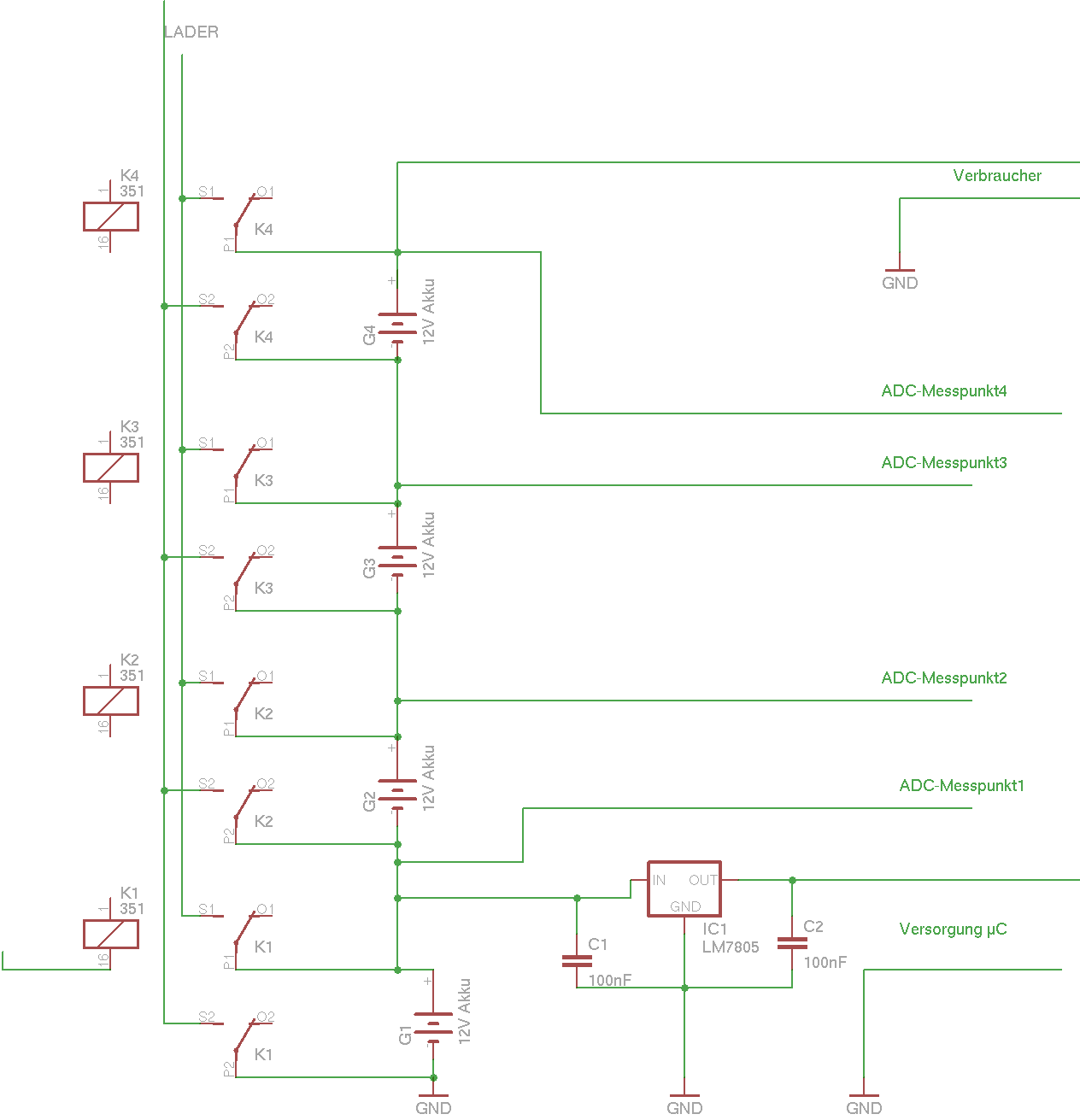

Hier mal ein Gegenvorschlag.
Die Relais mit 2xUmschalter können natürlich auch durch Relais mit
2xEinschalter ersetzt werden, oder durch 2xSSR.
Der µC-Teil zieht seinen Strom aus dem untersten Akku. Hat dadurch immer
ein festes + definiertes Potential.
Dadurch hat der µC auch die Möglichkeit, die Akkuspannungen zu messen.
Spannungteiler sind natürlich noch zu ergänzen.
Die unsymetrische Belastung sollte kein Thema sein, der unterste Akku
wird dann halt öfter geladen als die anderen.
Der Lader (18V -> Konstantstromquelle) darf KEINE Verbindung mit der
Schaltung haben, ausser über die Relais-Kontakte!

*) Nach entwirren der Schaltung ist die garnicht soo verkehrt. Klar, der
Akku-Anschluss an GND muss raus, und die LED hinter dem Spannungsteiler
auch, aber dann könnts schon gehen.
Die Akkus sind dann von allem Getrennt, und der µC kann sich reihum mit
jedem Akku verbinden, und dort die Spannung messen, sowie bei Bedarf den
Ladestrom zuschalten.
Mit einem übersichtlicheren Schaltplan hätte man das gleich gesehen, und
der wäre für die Ausarbeitung zum Abgeben beim Prüfer sicher auch sehr
hilfreich.
Im Gegensatz zu meinem Vorschlag hätte ihre Lösung sogar den Vorteil
dass man Sie auf beliebig viele Akkus erweitern kann, solange man den
Spannungsbereich der SSRs einhält. Bei mir würden immer größere
Spannungsteiler nötig, und die Messgenauigkeit sinkt ab, je "höher" ein
Akku angesiedelt ist.
Sind blöde Fehler. Aber du hast recht, soo wild ist das nicht.
OK. Was ich daran nicht mag: die Ladezeit pro Akku vervierfacht sich,
wenn alle gleichzeitig laden. Aber wenn es nur darum geht einen Akku aus
4-en bei Bedarf wieder aufzupäppeln, wird das kein grosses Problem sein.
Was mir irgendwie gut gefällt, ist das Konzept des Busses, an den die
einzelnen Teilnehmer bei Bedarf angeschaltet werden und an dem der ADC
hängt. Ich finde: das hat was.
