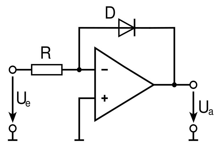

ich habe eine Schaltung, in der ein OP als Logarithmierer dient.
In der Schaltung ist leider die Diode zerbrochen, ich weiß jedoch nicht,
welche es war, da dort das Glas gebrochen ist und somit keine
Bezeichnung mehr erkennbar. Glasdiode ist es also schon einmal.
Im Internet habe ich gesehen, dass so gut wie jede Diode im
Logarithmierer eine 1N4148 ist.
Jetzt meine Frage, kann ich davon ausgehen, dass dies bei mir ebenfalls
der Fall war oder nach was bemisst/berechnet man die Diode am
Logarithmierer? Oder anders, wie finde ich heraus, welche Diode es war?
Anbei die Schaltung eines Logarithmierers.
Danke!
LG Stefan

und ja, nimm eine 1N4148. Allein die Temperatur hat einen grösseren
Einfluss auf das Verhalten, wie eine konkrete Diode. So ganz ohne
Temperaturkompensation.
von Axel R. (Gast)
Wenns voher ging, und Du zufrieden warst. Dann bau eine 1N4148 ein.
Eigneltich ist die Schaltung nur für LED Anzeigen usw. geeignet. Die
Tempearturabhängigkeit ist schon nicht mehr von der Hand zuweisen.
Wird also zum messen eigentlich anders gemacht.
Kommt eben auf den Zweck an.
Ja 1N4148 wäre richtig.
eine Temperaturkompensation mit einem zweiten Halbleiter wäre richtiger
Axel

2. Schaltung aus:
http://www.elexs.de/messen6.html
Die Dioden sollen im selben Gehäuse sein, wie beispielsweise bei einer
BAT54 (Schottkydiode) mit gemeinsamer Kathode. Sicher gibt es auch
Doppeldioden mit pn-Übergängen.

Die genannten Schaltungen haben alle praktisch eine identische
Eingangsschaltung, welche gegen den negativen Eingang eines OpAmps
arbeitet. Der positive Eingang liegt immer auf Masse. Daher gestaltet
sich die Sache eigentlich recht einfach: "Eingangs-"widerstand
weglassen, Fotodiode an den negativen Eingang, der andere Anschluss auf
Masse.
