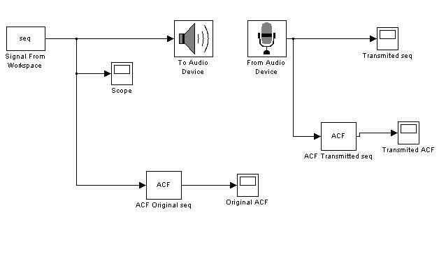

Ich bin dabei, mit Simulink, ein (Audio)Signal auf dem Lautsprecher zu
schicken und mit dem Mikrofon zu empfangen. Das Signal ist die
sogenannten Maximum Length Sequence (MLS).
Leider empfange ich nicht das Signal, das ich geschickt habe (vom
Verlauf her).
dafür habe ich einfach Das Mikrofon an den Lautsprecher direct (mit
einem Kabel) angeschlossen.
Wie kann ich mein geschiktes Signal wieder am Mikrofon kriegen?
Im Anhang ist meine Schaltung zu sehen.
Danke im Voraus
Merlin

Verstehe ich es richtig, dass die verwendeten Audiodevices echte Devices
sind, also ein Ein- und Ausgang einer Soundkarte?
Und die Frage ist, wie man die Raumverzerrungen zwischen Lautsprecher
und Mikrofon kompensiert?
Ist das soweit richtig?
Peter

Die Divise sind echt. Ich habe den Ein- uns Ausgang der Soundkarte mit
einem Kabel direct verbunden. Ich habe nur ein Modell mit Simulink
gemacht um zu schauen was sich ausgibt. Das Signal (seq) kommt vom
Matlab-Workspace. Man kann auch dafür ein Sinus-Generator in Simuling
nehmen.
Mein hauptproblem liegt dabei, das gesendetes Signal auf dem Mikrofon zu
haben (wäre auch mit Amplitudenverlust). Bisher klappt es nicht. Sogar
der Verlauf am Mikrofon ist nicht das gleiche wie am Lautsprecher.
Merlin

Das ist ganz klar. Soundkarten werden über einen Treiber im
Betriebssystem angesprochen. Dieser Treiber ist, wie alles in Windows,
eventbasiert. Das heißt, er wird von Nachrichten getriggert. Damit diese
nicht andauernd kommen, sondern nur relativ selten, wird das Audiosignal
in sogenannte Sekundärpuffer gepackt, wobei ein Puffer normalerweise
etwa 512 bis 2048 Samples groß ist. Bei jedem getriggerten Event wird so
ein Puffer übergeben. Dadurch, dass das Signal im Voraus (beim
Abspielen) und im Nachhinein (beim Aufnehmen) zu Puffern gruppiert wird,
ergibt sich eine Verzögerungszeit, die sogenannte Latenzzeit. Das
Signal, das du sendest, wird also grundsätzlich erst nach der Latenzzeit
des Outputs + der Latenzzeit des Inputs in Matlab wieder ankommen. Bei
üblichen Treibern bewegt sich diese Latenz durchaus im Bereich einiger
Hundert Millisekunden.
Dass die Amplitude nicht gleich ist, das ist auch normal, die Eingänge
von Soundkarten haben in der Regel einen anderen Normpegel als die
Ausgänge. (Außer es handelt sich um normiertes Studioequipment - Motu
und teurer...)
Du schreibst auch, dass du das Kabel an den Mikrofoneingang anschließt.
Das kann auch nicht funktionieren. Der Mikrofoneingang einer Soundkarte
hat eine andere Steckerbelegung als der Line Out. Beim Mikrofoneingang
gibt es nur einen Audiokanal und der dritte Pin ist die Phantomspeisung,
die das Mikrofon als Versorgungsspannung braucht.
Wenn du eine direkte Verbindung mit einem Kabel herstellen willst, dann
muss das Line Out mit Line In verbinden.
Viele Grüße,
Peter

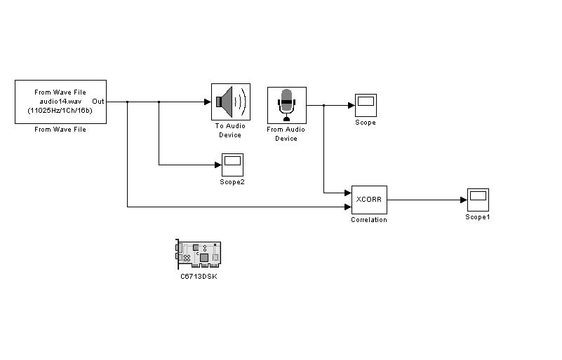

von Merlin E. (Firma: none) (new_user)
Hallo?
Hier sehen Sie das modell, das ich gemacht habe.
Damit möchte ich die Impulsantwort meines entworfenen Filter bestimmen.
Ich sende meine MLS auf das DSK-Bord(worauf mein Filter ist) und kriege
das (gefilterte?) Signal auf dem mikrofon.
Mit der Kreuzkorrelation müsste ich eigentlich meine die Impulsantwort
des filter haben, oder?  Was ich auf dem Scope bekomme sieht nicht so
aus.
Wie kriege die Charakteristik meines Filters
zurück(Systemidentifikation)?
was mache ich falsch?
Merlin
von Hagen R. (hagen)
Hi Merlin,
leider kenne ich Simulink nicht und kann dir bei dessen Benutzung nicht
weiter helfen. Wenn ich dein Schemata richtig interpretiere solltest du
erstmal den Lautsprecher und das Mikrofon rausnehmen und auf direktem
Weg simulieren. Was siehtst du dann am XCORR Oszi ? Danach ein
Verzögerungsglied statt der Soundkarte rein, was siehst du dann ? Dann
mit einem Filter, zb. Tie/Hoch/Bandpass weitergemacht. So entwickelst du
nach und nach ein Gefühl für die zu erwartende Antwort.

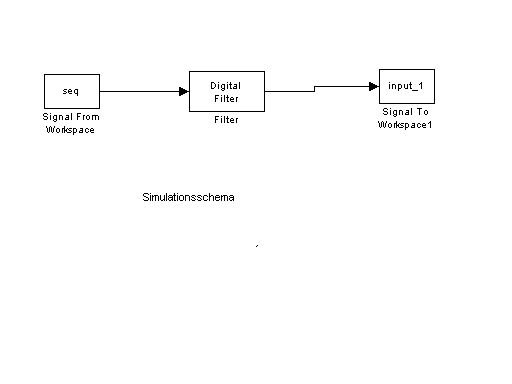

Hallo!
Ich hänge immernoch auf meine Simulation. Ich möchte jetz erst nur über
Simulink simulieren, und dann mit dem Bord in echtzeit messen. Es geht
mir darum die Übertragungsfunktion eines unbekannten Systems durch
Anregung mit einem MLS zu ermitteln.
Da ich nicht weiter mit Simulink gekommen bin, habe ich erst mit
Matlab-Code (reine programmierung) das Sytem wiedergefunden. Ich gebe
das Code im Anhang.
Sowie ich das Code geschrieben habe, mochte ich mit Simulink simulieren.
Und da lauft meine Kreuzkorrelation nicht wie erwartet.
Was mache ich falsch? Warum bekomme ich nicht nach der Korrelation (Code
und simulation) das gleiche Ergebnis?
Danke
Hier das andere schema
Und ´hier das matlab code
