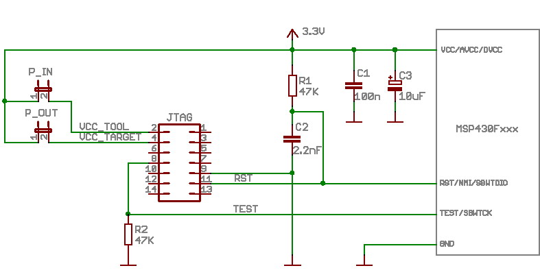

Der MSP430-JTAG-TINY von Olimex kann wahlweise 3,3 V mit maximal 50 mA
ans Target liefern, oder vom Target versorgt werden.
Frage: Ist man bei den Targetspannungen frei im Bereich 1,8-3,6 V, oder
muß das Target mit 3,3 laufen, wenn man Versorgung durchs Target
benutzt?

Ich kenn den Programmer nicht, nach meiner Erfahrung mit TI und
Elprotronic Programmern ist es unnötig bei Target Versorgung die
Spannung auch an den Programmer weiter zu leiten. Jedenfalls
Programmiere ich schon seit Jahren so ohne Probleme.
Kann natürlich nichts schaden wenn man die Leitung trotzdem anschließt
Lieber einen Jumper oder Lötbrücke rein. Komischerweise verweigert zum
Beispiel der msp430-gdbproxy seine Arbeit, wenn die externe Spannung am
Debugger anliegt. Probleme gibts dann allerdings eventuell, wenn die
Target-Spannung viel niedriger ist als die Spannung des Debuggers. Im
Olimex JTAG Tiny sind meines Wissens keine Levelshifter, die Spannung
ist immer 3,3V, auch die ausgegebene Spannung ist ja nicht einstellbar.

Man könnte ja noch Levelshifter oder gar DigitalIsolatoren dahinter
schalten.
