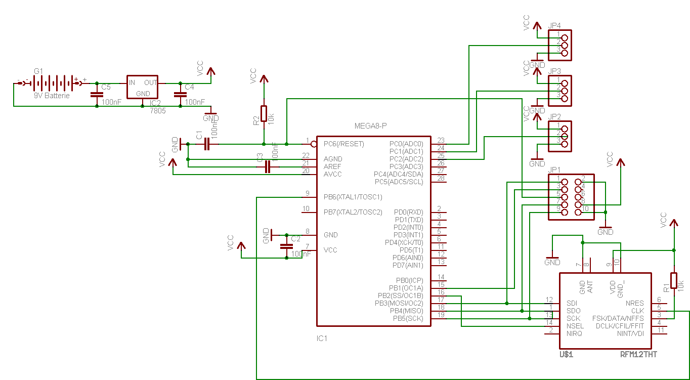

ich habe mal einen Schaltplan für das RFM12 Funkmodul mit einem ATmega8
erstellt. Da ich mich noch nicht so gut auskenn, wollte ich mal fragen,
ob noch irgendetwas besser gemacht werden sollte.
Die drei Stiftleisten sind für Sensoren. Die MEsswerte sollen dann
übertragen werden.
Vielen Dank für eure Hilfe!
Michael

An NSEL fehlt ein Pull-Up.
Am RFM12 fehlen 1x100nF + 1x10uF.
Der ISP-Stecker ist nicht standardkonform, om das so gut ist?
Der 780 ist ein Stromfresser, nimm lieber einen LP2951, siehe
Versorgung aus einer Zelle.
Rein optisch kann man den Schaltplan noch verbessern, nicht so lange
Drähte für Vcc/GND, keine sinnlosen Absätze in Leitungen etc.
Vielleicht sollte man VCC für die Sensoren per P-Kanal MOSFET schaltbar
machen, damit kann man Strom sparen.
MfG
Falk
Am Modul hast Du zwischen Anschluss 1 und 13 einen Kurzschluss.
Ich würde hinter den Spannungsregler noch einen Elko packen.
Am Modul noch einen Abblockkondensator.
Hat Pin 2 von JP2 richtig Kontakt?
PC2 am AVR?
Pin 12 am Modul?
verpass dem nSEL noch einen PullUp (10k gegen Vcc) damit der RFM beim
Programmieren sicher aus bleibt.
Außerdem empfehle ich einen Elko 4,7 - 10µF nahe dem RFM12 über dessen
Betriebsspannung. Zumindest meine RFM02 haben ohne diesen die
Angewohnheit, beim Aufwachen aus dem Sleep hängenzubleiben.
Mit Elko laufen sie jetzt schon seit Wochen stabil.

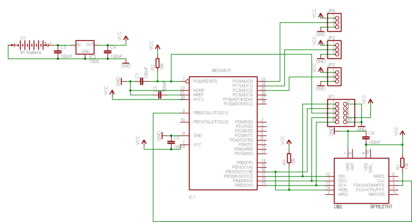

erst mal vielen Dank für eure Hilfe!
ich habe jetzt den Pullup an nSEL rangemacht. Der ISP STecker ist nicht
der Standard, aber ich habe einen Programmer der das so braucht.
Die Verbindungen an JP2 PC2 und Pin12 habe ich noch mal überprüft, jetzt
müsste es eigentlich stimmen.
WIe muss ich den 10uF Kondensator am RFM12 anschließen?
Und wo kann ich einen LP2951 kaufen? Ich habe halt noch ein paar 7805,
deswegen habe ich die genommen.
Stimmt ansonsten alles?
Gruß, Michael
kommt jetzt sehr auf Deine geplanten Sensoren usw. usw. an:
Nimm als Betriebsspannung irgendwas zwischen den maximalen 5V und
minimal ca. 2,7V. Mein laufen mit einer 3,6V Li-Zelle bzw. einer mit
einer CR2025 als Test. Der Spannungsregler kostet nur Energie und sowohl
der RFM als auch ein AVR laufen auch mit unter 3V,
3x AAA oder 3x NiMH oder ähnlich wären dann zwischen 4,5V und 2,7V, das
passt durchaus.
Den Elko nahe den Spannungsanschlüssen des RFM-Moduls, zumindest so, daß
VDD und GND erst zum Elko und von dort zur Spannungsversorgung gehen.
Wert ist auch recht unkritisch. Ich hatte nur das Problem, daß meine
Module sich irgendwann nicht mehr gemeldet haben und ein Reset fällig
war. Mit den nachgerüsteten Elkos ist es nie mehr aufgetreten.

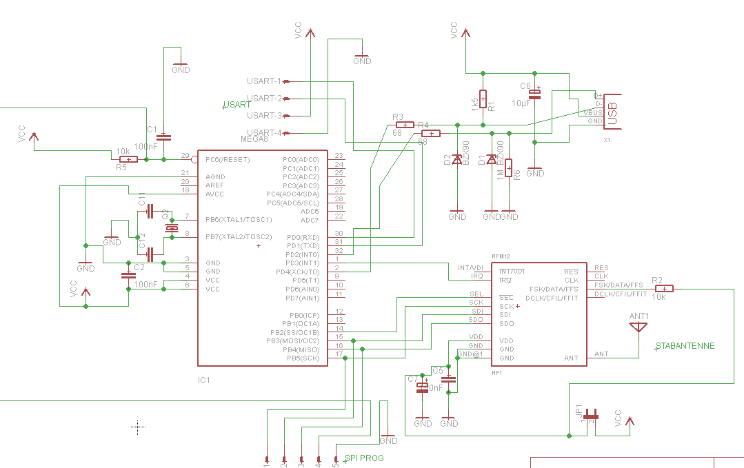

@Michael: wie sieht deine Empfänger Seite aus ? Haste vor die Daten auf
dem PC auszulesen ?
Bin selber gerade dabei meinen Hausfunk über USB (bisher lief alles über
RS232, aber das ist mir nun zu altmodisch geworden) zu steuern und habe
mir eine Platine ätzen lassen. Da die Mindestgröße aber 80mm x 120mm
war, sind nun 4 Platinen da und ich brauche nur eine. Ich könnte ich dir
ein paar Empfänger Platinen anbieten (natürlich mit kleinen Umkosten,
sage mal einfach spontan so um die 5 Euronen mit Versand).
Habe mal den Schaltplan angehangen. Melde dich bei Interesse und gruß.
P.S: Ich muß allerdings sagen, das ich beim ISP Stecker mein eigenes
Süppchen brühe, da ich nen selbstgebauten ISP-Programmer benutze. Dürfte
aber kein Problem sein zum programmieren, ne kleine Lochrasterplatine zu
basteln, die auf dein ISP System umsetzt.
Nochmal gruß.
