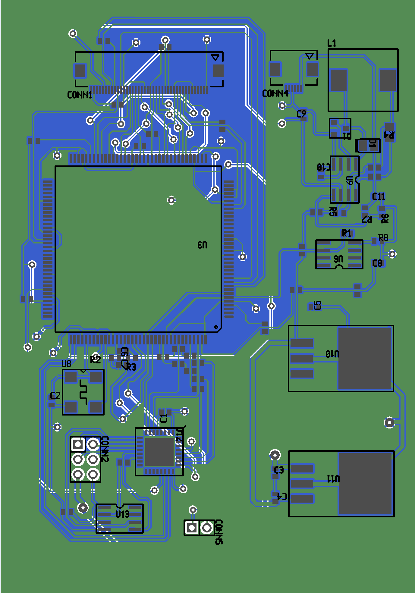

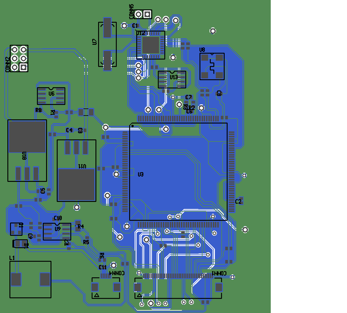

Mein erster Entwurf nun sah alles parallel verdrahtet vor. Irgendwie
habe ich mir das ganze jedoch wohl zu einfach vorgestellt, denn das
Routen wird jetzt bei 70 von 197 Rattenlinien ziemlich schwierig, obwohl
ich glaube ich sehr gut plaziert habe. Ich müsste ziemlich viele Vias
einsetzen und weiss auch nicht, ob ich dann zum Erfolg kommen würde.
Es muß also ein Neuentwurf her. Mit seriellen Bauteilen.

Deine Platine die du machen willst, mit wie vielen Lagen hast du die
denn bisher geplant?
Mit zwei Lagen bekommt man eigentlich ja alles geroutet. Ist nur eine
Frage der Größe. Wenn es dann kompakter werden soll muss man eben noch
mehr Lagen dazu nehmen.

Zwei Lagen sind geplant. Mehr kann ich mit meinen Hobbymitteln nicht
erreichen. Daher auch mein Problem mit den Vias, je weniger desto
besser.

Hallo Iwan,
sei mir bitte nicht böse, aber wenn das dein finales Layout ist, dann
wird das nicht funktionieren!
Ich habe jetzt nicht alles genau überprüft, aber am Controller sind
mindestens 4 Pins nicht beschaltet, die du aber (auch mit der 8-Bit
Konfiguration) definitiv brauchst:
Pin#    Funktion
101  3,3V
125  D3
132  D5
138  RD
Außerdem finde ich es sehr unüblich die 3,3V als "Masse"-Fläche
auszuführen. Wie der Name schon sagt, ist das eigentlich immer GND.
Auch die Platzierung der Blockkondensatoren empfinde ich als suboptimal.

Wiso sollte ich dir böse sein? Ich bin dir sehr dankbar!
> Pin#    Funktion
> 101  3,3V
Meinst Du 102? 102 habe ich persönlich anscheinend im Schematic
vergessen! Shit!
> 125  D3
> 132  D5
Fehlen im Schematic komplett! Dreck, die hab' ich anscheinend mit den
Resten vom parallelen Interface gelöscht!
> 138  RD
Den habe ich bewusst ausgelassen, der ist doch zum Lesen aus dem
Controller, oder? Ich will gar nicht lesen, nur schreiben ;-)
GND ist bei mir unten und Plus oben. Ist das so schlecht?
Dazu mag ich mich jetzt nicht äußern ;-)

Auf dem bild sieht man das nicht so genau, aber es sieht aus als hättest
du um die Spannungsregler keine Kühlfäche gemacht. Oder die Kühlfläche
ist nicht mit dem zu kühlenden Teil des Spannungsreglers verbunden.
Beide Spannungsregler bekommen einen gemeinsamen Kühlkörper, der mittels
selbstklebendem Wermeleitpad befestigt wird. Is mal der erste Entwurf,
vielleicht designe ich in einer späteren Version noch Löcher für einen
Kühlkörper rein, Platz genug ist ja noch.

richtig, es war 102. Da habe ich mich wohl verzählt oder vertippt.
RD ist nur zum lesen notwendig, das ist richtig. Allerdings zeigt die
Erfahrung, dass es manchmal sehr hilfreich sein kann, wenn man mal ein
Register auslesen kann. So kann man z.B. die Kommunikation überprüfen,
indem man den zuvor geschriebenen Wert wieder ausliest.
Zum Thema GND unten und VCC oben: Prinzipiell kann man das natürlich
machen, allerdings ist es für eine saubere Masseführung im allgemeinen
günstig, aus beiden Seiten eine Massefläche zu ziehen und die sinnvoll
mit Vias zu verbinden.

Hallo, habe nochmal ein neues Layout gemacht (Regnet draußen sowiso).
Veränderungen:
- Quarz wegdesignt (DCO verwenden)
- Fehlende Verbindungen im Schema hergestellt (Pin 102, MD3, MD5)
- Mehr Platz für Spannungsregler (Kühlkörper)
- Anordnung generell verbessert
Hoffe, das neue Layout gefällt ein bisschen besser.
Gruß, Iwan
