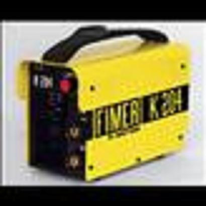

habe neulich in einem Baumarkt die Schweißgeräte angeschaut. Oha, die
Technik ist nicht stehengeblieben...
Früher waren das richtig schwere Kisten, so ab 20kg, nach oben
unbegrenzt ;-)
Heute so ein fast zierlich zu nennendes Kästchen, anscheinend eine Art
Schaltnetzteil. Z.B. "Fimer K164"
(Habe nur dieses unscharfe Bild aus dem www)
Taugt sowas denn?
Kostet so ca. 199€.
Bischen teuer, um es nur aus Neugierde zum Zerlegen zu kaufen!
Aber den Schaltplan würde ich doch mal gerne sehen, welche Topologie ist
es?
Wie ist es innen aufgebaut?

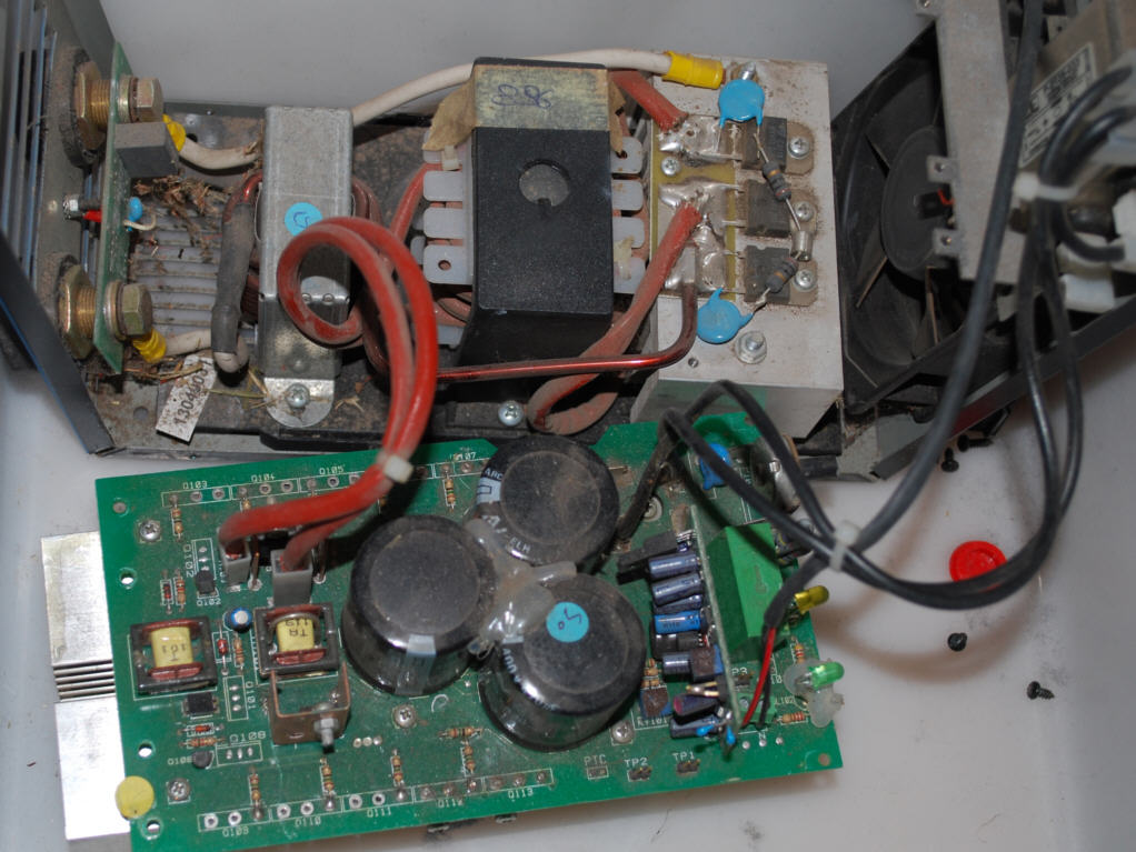

Keine Ahnung ob es da Unterschiede gibt, aber ich habe ein defektes
rumstehen das einen Halbbrücken Durchflusswandler besitzt (Ich musste
auch erstmal nachschauen was das genau ist, denn dieser Typ wird eher
selten verwendet http://schmidt-walter.eit.h-da.de/smps/hdw_hilfe.html).
Primärseitig sind 2 IGBTs verbaut, sekundärseitig sind normale Dioden
verbaut die zumindest bei meinem sehr grenzwertig dimensioniert sind (2x
BYV52 für die eine und 1x BYV52 für die andere Diode für 130A. Alle auf
einem großen Kühlkörper + aktiv gekühlt.
Vom Aufbau genau wie auf dem Bild im obigen Schaltplan, nur der
Ausgangselko fehlt. Desweiteren gibt es natürlich keine
Spannungsregelung, sondern nur eine primärseitige Strombegrenzung. Keine
Ahnung ob man das auf eine Spannungsregelung umbauen kann.

#1276212
Es sind 3x 470µF verbaut.

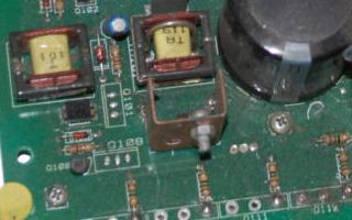

Der eine Übertrager links neben dem Elko dürfte zur Strommessung dienen,
denn durch den dicken Draht fließt der Strom zum Übertrager. Im Leerlauf
liegt das Tastverhältnis bei fast 50%, bei entsprechendem Stromfluss
wird es entsprechend reduziert werden. Eigentlich reicht es ja beim
Überschreiten eines bestimmten Wertes abzuschalten, denn der Strom muss
erstens nicht allzu genau sein, und zweitens ist der Primärstrom
(abgesehen von dem Strom durch die Induktivität des Übertragers) ein
Abbild des sekundärseitigen Stromes. Wozu der andere dient, keine
Ahnung.
Abgesehen von einem normalen Netzfilter (unscharfe Block rechts oben im
Bild) und einer Einschaltstrombegrenzung aus ein paar 10 Ohm die von
einem Relais überbrückt werden ist nichts weiter verbaut. Der
Brückengleichrichter ist auch auf dem Kühlkörper montiert.

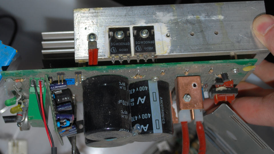

Es sind übrigends je 2 IGBTs parallel, nicht 2 insgesamt. Die beiden
Dioden sind an den kleinen Kupferkühlkörpern auf der Platine montiert.
Durch diese fließt ja kaum Strom, nur der Entmagnetisierungsstrom des
Übertrags. Sekundärseitig wird der große Strom von der dortigen Diode
übernommen.

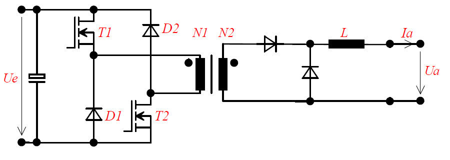

Kann man nicht wissen. Auf dem Bild von  Benedikt K. (benedikt)
(Moderator)
sehe ich keinen Schwingkreiskondensator. Ich habe mal ein Bild von einem
Halbbrücken Durchflusswandler angehängt, damit wir auch alle von der
gleichen Schaltung reden.

Bei dem das ich habe handelt es sich definitiv um den Halbbrücken
Durchflusswandler, denn die IGBTs sind zusammen mit den Dioden quasi in
einer Vollbrücke angeordnet.

Ich habe erst mal gedacht, die beiden Übertrager dienen zum Ansteuern
der IGBT's. Zumindest T1 (Halbbr_cken_Durchflusswandler.PNG) muss
galvanisch getrennt angesteuert werden.
Ich sehe auf deinem Bild auf dem Alu-Kühlkörper drei Bauteile im
TO247-Gehäuse. Wahrscheinlich die BYV52 Dioden. Diese haben laut
Datenblatt eine Belastbarkeit von 50A RMS pro Diode. Wie man sieht, sind
zwei Bauteile parallel geschaltet. Macht 200A belastbarkeit, außerdem
ist die Entsättigungsdiode auch noch da. Trotzdem, ich als Entwickler
hätte vieleicht die Dioden durch geschaltete MOS-FET's ersetzt und den
Lüfter eingespart.
(Vieleicht auch nicht schlau?)
Leider kann man auf deinem Bild die IGBT's nicht sehen, magst du uns ein
weiteres Foto machen?
#1277210
Kann sein dass der zweite dazu dient. Daneben sitzt ein kleiner Mosfet
der diesen vermutlich ansteuert.
Ja.
> Lüfter eingespart.
Da die Dioden rund 1V Spannungsabfall haben, macht das bei 130A also
rund 130W Verlustleistung. Da könnte man sicher noch was einsparen,
allerdings würde das dann natürlich alles aufwendiger und teurer machen.
Auch die IGBTs haben vermutlich nicht gerade wenige Verluste, so groß
wie die Kühlkörper sind. Die Schaltfrequenz liegt glaube ich irgendwo
bei um die 40kHz.
