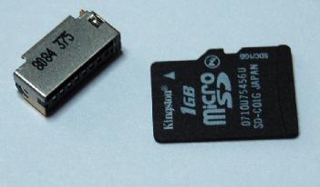

Wenn schon kein Ethernet, kannst Du Dir wenigstens das mit der SD Karte
nochmal überlegen. Die SD-Slkots sind echt ein Sch... zu löten, wenn man
keine Platine mit passendem Footprint hat.
Ein Micro-SD braucht nicht sehr viel Platz, gibts auch aufrecht stehend
(noch weniger Platz). Eine andere Möglichkeit wäre, den SD-Slot auf die
Unterseite zu packen.

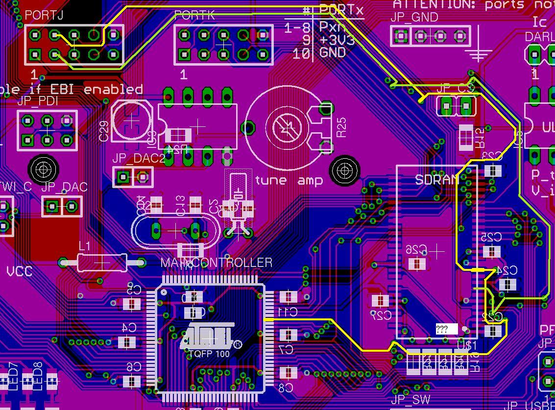

Noch ne Idee was man checken könnte. Ich kanns auf dem PNG-Bild nicht
nachmessen:
Sind die Pfostenfeldleisten untereinander auch in einem 2,54 mm Raster
angeordnet?
Wenn nicht, würde sich die Möglichkeit ne Lochraster-Platine Huckepack
zu setzen enorm erschweren. Hatte das schon auf anderen Eva-Boards, bei
denen sich der Layouter an kein Raster gehalten hat.

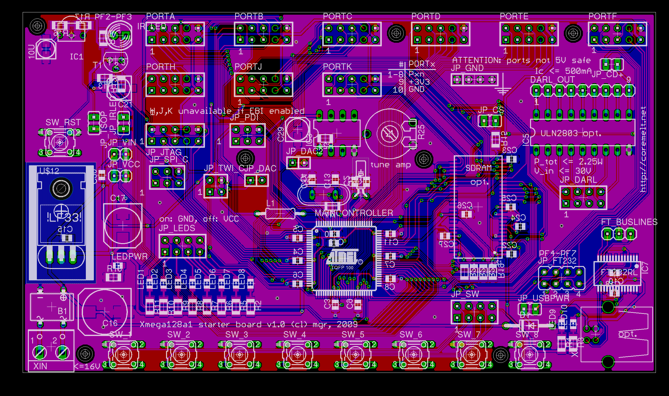

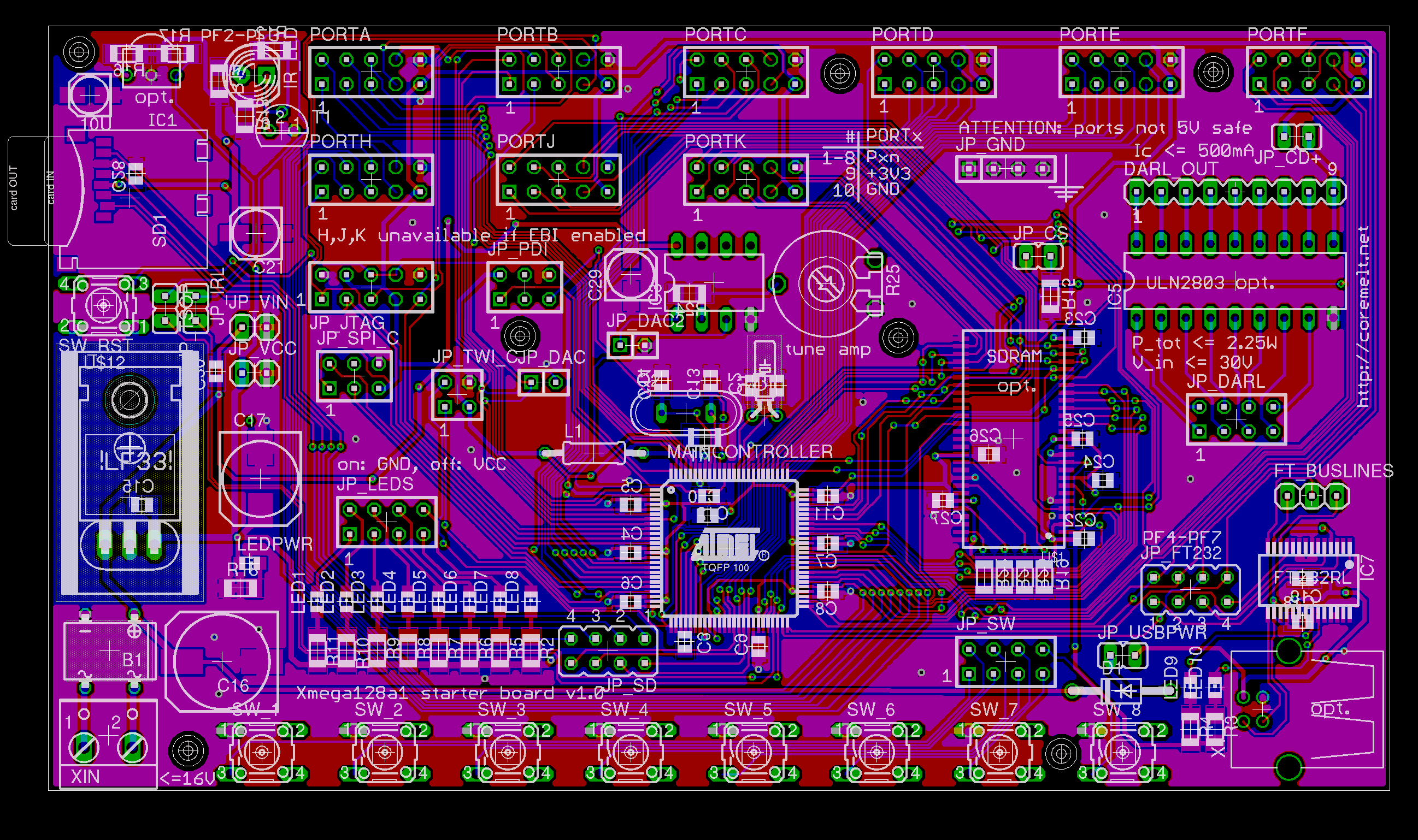

von Michael G. (linuxgeek) Benutzerseite
Simon K. schrieb:
> Warum denn jetzt keine Massefläche mehr unter dem 7805? Achso, ich würde
> noch mehr Masse-VIAs verteilen über die Platine!
Ist passiert.

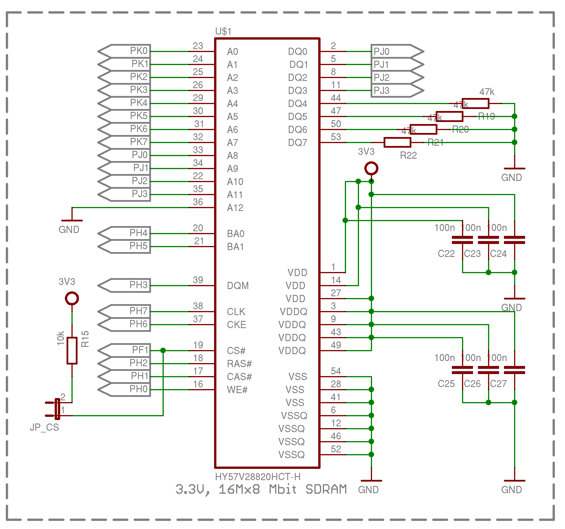

>Sag mal der TSOP1736TB1 braucht doch wenn ich es richtig lese im
>Datenblatt min. 4,5V in der Schaltung hängt er an 3,3V ist das o.k?
Kreisch... richtig. Gut dass bei dem ganzen Logistikzeug noch jemand auf
die Platine schaut ;) Wie koennten wir da jetzt Abhilfe schaffen? Man
koennte ja einen kleinen Regler einbauen, der von VIN gespeist wird und
die 5V liefert. Dann haben wir aber das Problem dass am Ausgang vom TSOP
auch 5V liegen und das mag der Xmega wieder so gar nicht.
Waere jemand sehr traurig darueber, wenn wir den IR-Teil streichen und
den gewonnenen Platz fuer einen SDCARD slot verwenden?
von Thomas H. (pcexperte) Benutzerseite
@Michael G.
Ich suche mal nach einem Ersatz um die Platine nicht wieder ändern zu
müssen, wenn du ihn an den Rand der Platine "stellst" und die Belegung
sich nicht ändern soll müsste es eigentlich von Vishay was geben.
Wieviel Khz soll er denn machen?
Schau dir mal den TSOP34836 an, der sollte doch gehen ist nur kleiner
und spart Platz, oder?
Ich wuerde sagen 36Khz. Hab nachgesehen: Der Xmega kann alles bis
115kBaud.
Also das Datenblatt, in dem ich nachgesehen hab, ist von Vishay und dort
will er mind. 4.5V.
@Michael G.
Evtl. bleibt dann auch noch Platz für die SD-Card als Micro-SD ;)
Japs, sehr gut. Dummerweise gibt es den bei der Angelika nicht.
Kommt man denn an microSD-slots wirklich gut ran?
@Michael G.
also wenn es gewünscht ist und nicht als Werbung angesehn wird kann ich
die TSOP34836 bei IT-WNS aufnehmen lassen, auch die Micro-SD Slot (mit
Auswurf) gibt es dort und die sind einfach lötbar.
Bei Interesse könnte man auch ein Bauteilset anbieten (einmal mit und
einmal ohne ATXMEGA und SDRAM) um allen die Beschaffung zu erleichtern.
Thomas H. schrieb:
> @Michael G.
> die TSOP bei IT-WNS aufnehmen lassen, auch die Micro-SD Slot (mit
Thomas, wie ich das sehe bist Du hier primaer am Geld machen
interessiert. Das zeigt allein die Tatsache dass Du auf meine
Nachfrage-Mail bisher nicht geantwortet hast. Das gefaellt mir so
garnicht... wolltest Du jetzt ueberhaupt eine Platine haben oder nicht?
Ich braeuchte eine passendes Bauteil fuer Eagle, also fuer den microSD.
Den TSOP aender ich dann halt. Im Ernstfall muss man ihn ja nicht
bestuecken.
@Michael G.
Ich habe doch eine Platine geordert und stand zumindest gestern noch auf
der Liste, eine Mail habe ich nicht oder sie ist untergegangen (sende
sie bitte noch einmal) bzgl. Eagle-Lib für den Micro-SD kann ich dir
gerne helfen.
Im übrigen geht es nicht um Geld verdienen sondern darum das man alles
zusammen bekommt, das bei jedem Geschäft etwas hängen bleiben sollte ist
aber wohl doch klar wenn man Arbeit damit hat, nur sicher sind die
Preise mehr als fair und nicht so überzogen wie beim großen C oder auch
bei Angelika und die verdienen ja eine ganze Menge daran ;)
Also sobald Mail kommt sende ich dir die Lib zu und hoffe das du es als
Hilfe ansiehst, ist schliesslich auch nur mein Hobby und es ist ja
keiner gezwungen die bBauteilsätze zu kaufen.
Thomas

OK dann ist da untergegangen. Schreib nochmal eine Mail was genau Du
haben willst. Ich hab Dir auch gesagt dass der 16-bittige SDRAM nicht
kompatibel ist (falls Du es vergessen hast). Ich hatte so viele OT-Mails
von Dir offenbar hab ich die Bestellung dann uebersehen.
So! Ich werde mir jetzt mal was zu essen organisieren und danach geht es
wieder an die Platine ;) Ich denke wir machen den microSD-Slot drauf,
dazu mach ich noch Platz im Bereich des IR-Empfaengers (wird stehend
eingebaut). Ausserdem schau ich mal allgemein wo man noch verschoenern
und optimieren kann.
Fuer Ethernet steht es wohl schlecht ;) Aber den Kartenslot mach ich
drauf ohne dass IR verloren geht. Das ist ja auch kein grosser
Bauteilaufwand, ich denke das ist OK.

man leicht auf eine kleine (Lochraster?-)platine setzen, ist nur
der ENC, ein Magjack, ein Quarz und eine Hand voll passiver Bauteile.
Gruß,
Günter
Alles der Reihe nach. Ich mach jetzt keine Versprechungen, aber ich gebe
mir Muehe. Wenn jemand eine Referenz-Schaltung und ein Bauteil fuer
Eagle postet schauen wir mal, evt. bekommt man es ja noch drauf (dann
aber bitte SMD!). Es gibt auch Leute, die die Platine gerade wegen ihrer
Einfachheit moegen, das sollte man nicht vergessen. Anderseits: Das sind
letztlich alles Bestueckungsoptionen, die man ganz ohne Verlust auch
weglassen kann.
Ich bin grad recht ausgelastet auch mit den neuen Bestellungen, also
bitte etwas Geduld haben.
Beste Gruesse,
Michael
P.S. Thomas: Ich warte noch auf Deine Lib ;)

von Thomas K. (muetze1)
Ich wollte auch nur schnell mal Lob da lassen an Oliver und vor allem
Michael für die ganze Mühen und das ihr euch beide so gut darum kümmert.
Da fühlt man sich gut aufgehoben und das steigert die Vorfreude ^^
Und für die aktuellen Tendenzen mal kurz meine zum Besten:
IR: kein Interesse
ENC: muss nicht, kann
SD Slot: sehr gut
Aber wie schon gesagt: es sind alles Bestückungsoptionen und man kann
sie weglassen (IR) und der ENC ist schnell auch auf Lochraster aufgebaut
- nur SD Slot wäre wegen den Pinmaßen recht gut, aber ist ja schon in
Arbeit wie man liest.
Also: Top Arbeit, weiter so!

Ihr bekommt alles, sobald ich das Design eingefrohren habe (da kann sich
ja noch die ein oder andere Kleinigkeit aendern). Momentan bin ich noch
fleissig am optimieren.
Bei Reichelt duerftest Du bis auf den Xmega und den SRAM alles bekommen.
Nun gut, den microSD-Card-Slot und den 3V3-TSOP fuerchte ich auch nicht,
aber daran wird schon gearbeitet. Evt. bietet Thomas ein Bausatzpaket
an, in dem (fast) alle Teile enthalten sind.
> - Was für ein Programmiergerät empfiehlst du?
> Passt auf die Platine ein Standardstecker von einem Programmiergerät?
> (sorry für die Anfängerfrage :-) )
So
Hier mal die neueste Version. Ich habe auch die Signale auf die Laenge
etwas optimiert und den 3V3-kompatiblen TSOP eingebaut. Ratet mal wo der
SD-slot hinkommen soll... aber ich warte noch immer auf das
Libary-Bauteil von Thomas.
Gruss,
Michael

von Sebastian (Gast)
Bei ein paar Stiftleisten ist die Pin 1 Marke im Bestückungsdruck etwas
weit vom Port weggerutscht. Und JP_DAC2 geht über die Pins von einem IC,
wird man also auch nicht mehr lesen können. Und wenn man die Bezeichnung
von JP_IRLED auf die andere Seite des Jumpers setzt kann man's später
auch noch lesen. Das könnte man vielleicht noch richten.
Allgeien überschneiden sich einige Bauteilbezeichnungen mit Pads. Muss
man sich halt überlegen, ob die später lesbar sein sollen.
Aber Respekt der Arbeit, die du da reininvestierst. Schöne Platine.
Sebastian
Danke, habe ich korrigiert.
Mir ist unklar wie ich das label von Bauteilen "abreisse" in Eagle. Wenn
jemand weiss ob und wie das geht waere es eine Hilfe, dann koennte ich
den Bestueckungsdruck noch besser optimieren.
Daran arbeite ich noch... ;) Das sind dann so die kleinen feinen Sachen.
> Sebastian
Thx Basti
O. R. schrieb:
> SMASH
> Olli
Thx Olli.
Kannst Du mir helfen ein Eagle-Bauteil/Referenzschaltplan fuer den
microSD aufzutreiben? Thomas meldet sich nicht. Ich optimiere derweil
den Bestueckungsdruck.

Wie groß ist denn der Abstand zwischen Massefläche und den Pads?
Das sieht auf dem Bild ziemlich eng aus. Ich stelle bei meinen
Platinen mind. 0,4mm ein da ich mich nicht auf den Lötstopplack
verlasse.
Der Abstand ist 8mil. Ich hab das erstmal gemacht weil ich sonst
massenweise DRC-Errors bekomme (denn die Pins vom Xmega z.B. haben auch
nur eine Clearance von 8mil). Ich kann das aber schon noch hochstellen.
Ich habe bei Leiton mal so gelesen wie sicher die mit dem Loetstopp sind
und die sagen dass ein Steg von 0.15mm noch OK ist und auch die
Toleranzen beim Loetstopp sind ca. 0.1mm.
Aber sowas hat man im Ernstfall schnell umgestellt. Ich hab nur keine
Lust von 200 DRC-Errors anfangen zu muessen erstmal die ernst zu
nehmenden auszusortieren.

von let (Gast)
Du kannst unter Change->Isolate (und dann Polygon anklicken) den
Abstand für die Fläche umstellen ohne an der Clearance herumzumachen.
von Olli R. (omr) Benutzerseite
microSD

Schaut bitte drueber ueber den Plan, hier schreiben viele Leute mit und
wir konnten bereits Fehler entlarven. Die Schaltung ist nicht so affig
kompliziert dass man diese durch Verstand (und vielen Augen) finden
koennte. An dieser Stelle seid Ihr auch selber gefordert.
Wen es interessiert, hier das Datenblatt zu obiger sd.lib:
https://www.it-wns.de/data/datenblatt_0000032_1.pdf
Und hier ist das Teil zu bekommen:
https://www.it-wns.de/themes/kategorie/detail.php?artikelid=350&source=2

An alle: Olli hat den Schaltplan und das Board-file und wird seinerseits
nochmals die Schaltung auf Korrektheit pruefen.
Die Isolation der Masseflaechen wurde auf 16mil erhoeht.

irgendwie sehe ich fehler in dem sdram , recht unten ist ein punkt für
pin 1 ( vermute ich ), dann stimmen aber die anderen pins nciht mehr,
sprich pin 1 muss dann links ober sein - ist aber vdd und wäre damit
kurzschluss weil da vss ist.
Dazu siehe anhang, PJ3 - pin 68 µC geht auf pin, genau wo hin eigentlich
? auf dem bild sehe ich , wenn ich vom JP3 auf dem JP3 port gehe pin 38
sdram - also CLK (habe gelb und grün markeirt ).
Die ganze ecke da unten kann cih nciht wirklich verstehen, kannst du
bitte nochmal nachgucken ob du den sdram nicht falsch rum drin hast ?
Vielleicht verfälscht nur das bild.
Habe das 'gemerkt' da ich eigentlich prüfen wollte wie die A12 - die
eigentlich NC und nicht am GND liegen sollte angeschlossen ist. Da
könnte für A12 ein jumperpad kommen, falls man nen 32 mb sdram hat dann
auf gnd an sonsten nc.
Wenn Ihr sowas postet, nehmt bitte PNG!
Thomas: Hast Du das mal mit dem Schaltplan abgeglichen? Dort waere der
Fehler wohl offensichtlich.
Zum Abgleich nochmal der Ausschnitt aus dem Schaltplan.
Weiss von Euch jemand, ob die CS-Leitung vom SDRAM an den Controller
gefuehrt werden muss? Im Datenblatt steht, dass diese auf Puls reagiert
und nicht auf Level und ausserdem beim 3-Port-EBI per SW kontrolliert
werden muss.
Ueberhaupt: An dieser Stelle (SDRAM) sollten wir nochmals ganz genau
hinsehen.
von Thomas R. (tinman) Benutzerseite
naja, schaltplan 'scheint' ok zu sein, der board sieht aber da seltsam,
prüfen bitte nochmal sdram palzierung, ich kann auf dem bild das
erkennen was ich gepostet habe, bu kannst mit einem click aber prüfen ob
das stimmt.
Ich kann Dir nur sagen dass der Schaltplan und das Board konsistent
sind, das prueft Eagle ja. Ich wuerde einen DRC oder ERC-Fehler bekommen
wenn es nicht so waere. Hab ich grad mal geprueft und das ist nicht der
Fall.
also nochmal, pin 5, recht unten sdram, der geht doch auf PORTJ-pin2 -
also PJ1, und auf der µC seite auf pin 66 - was auch PJ1 ist, also ist
dann der pin 5 recht unten tatsächlich pin32 (grün markiert ) - seltsam
nur das da ein kringel ist der eigentlich auf pin 1 deutet - und dann
die pins direkt neben an, also pin 30 und 33 ( gelb markiert )...
seltsam das ganze irgendwie.

Das Problem ist ja, dass das 3-Port EBI nur 4bit-RAM unterstuetzt und
diese schwer zu beschaffen sind, daher wurde hier ein 8bit-SDRAM
geplant, von dem dann die Haelfte wohl brach laege.
Ich habe nochmal gesucht und das hier gefunden,
http://search.digikey.com/scripts/DkSearch/dksus.dll?Detail&name=557-1081-1-ND
das waere wohl ein Kandidat, und so ziemlich der einzige.
Als moeglichen Liefertermin gibt Digikey den 11.07.09 an..., 6 Wochen
also.
Bei DER Verfuegbarkeit von 4Bit-SDRAM empfinde ich diese
Speicherschnittstelle als glatte Fehlkonstruktion seitens Atmel.
Signal PJ1

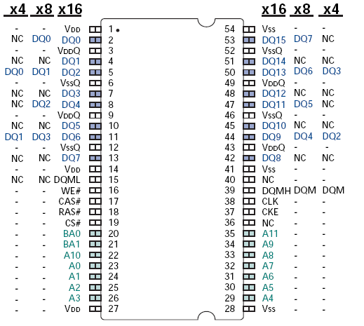

bin also doch nicht blind, wenn ich vergleiche mit dem datasheet hast du
A2 auf VDD und A5 auf VSS angeschlossen. Und auch die anderen pins total
vermischt.
www.ic-on-line.[cn]/IOL/viewpdf/HY57V28820_168069.htm
Beachte deine DQ4-DQ7 wiederstände - wenn die richtig sein sollten dann
solltest du gegenüber kein signal PJ1 haben !
OK

Noch ne Anmerkung weil beim RAM scheinbar ein par leitungen nicht
überall angeschlossen sind wo sie es sein sollten (Zumindest lese ich
eure Posts so):
Du solltest mal im Schaltplan mit dem Move-Befehl jedes Bauteil einzeln
anfassen und leicht verschieben. Kannst dann auch über ESC abbrechen,
damit sich nichts ändert. Wenn alles OK ist, gehen alle
Anschlussleitungen des Bauteils mit. Wenn eine Leitung liegen bleibt,
hat Eagle nicht erkannt, dass die an dem Pin angeschlossen ist. So
schaut dann der Schaltplan richtig aus, Board und Plan sind konsistent,
falsch ist es aber trotzdem.

Die Leitungen sind nicht angeschlossen, weil es ein 8bit-RAM ist, das
EBI des ATxmega128a1 aber nur 4-bit RAM unterstuetzt.

Dass das SDRAM in der jetzigen Form noch "unklar" ist, ist uns bewusst
Olli

Bzgl. MicroSD-Slot:
Erst mal vielen Dank, dass der Slot jetzt doch noch drauf kommt, das
macht die Platine jetzt richtig Klasse.
Da ich weiter oben im Thread nur Varianten gesehen habe, in denen die
SD-Karte komplett versenkt wird (hoher Platzbedarf auf der Platine)
möchte noch auf diesen hier hinweisen.
Ich hab im Shop von UlrichRadig mal folgenden MicroSD-Slot mitbestellt:
http://shop.ulrichradig.de/product_info.php?cPath=23_24&products_id=116
Der ist ziemlich klein, und die Karte wird nur mit der Kontaktfläche
eingeschoben. Falls es Platzprobleme gibt, könnte das noch einiges an
Platz sparen. Leider ist der Pitchabstand der Pins so beknackt, dass man
die Dinger kaum auf was anderes als ne gefertigte Platine auflöten kann.
       Kai

ok, neuer Tag , neuer Versuch.
Laut schaltplan sind PJ0-PJ3 vom µC an DQ0-DQ3 und A8-A11.
Auf dem board selber gehen aber auf die A8-A11 die PJ4-PJ7 - was auch
richtig ist.
Da ich vom µC die bahnen bis SDRAM verfolgt - und mit schlatplan
vergliechen hatte - habe ich auch die PJ0-PJ3 falsch gesehen ( nicht so
wie auf dem schaltplan ) - in wirklichkeit sind die ok ( mindestens nach
dem was atmel sagt ).
Daher sah ich den sdram falsch platziert( 180° verdreht) - es sind aber
nur auf dem schaltpaln die PJ0-PJ3 anstatt PJ4-PJ7 an A8-A11
angeschlossen.

> Hast du da einen Footprint/Datenblatt oder gar ein Eagle Device zu?
Nein leider nicht, ich hab auch nur mal das Teil mitbestellt, weil es
mir gefallen hat. Der Pitchabstand beträgt laut Webseite 1,10 mm.
von Kh L. (loeter)
Ich hab mal an Hand dem Muster das ich bestellt habe einen Footprint
gezeichnet. Anbei die Eagle Lib.
Habs mal ausgedruckt, und drauf gehalten. scheint zu passen. Vielleicht
hilft das ja weiter.
Die Halterung mit dem Auswurfknopf ist doch vollkommen ok - wenn sie
passt. Und bisher sah es doch nach genug Platz aus. Bei dem kleinen SD
Slot ohne Auswurf frage ich mich, ob die Karte da nicht ein wenig locker
drin sitzt bzw. vllt. auch mal rausrutscht, es ist schliesslich ein
Experimentierboard was hier erstellt wird. Ich würde also den MicroSD
Slot mit Auswurf bevorzugen, schon allein auch wegen dem grösseren
Raster bwzüglich löten.

ist nutzbar). Die Lieferzeiten sind aber mit 6 Wochen aus den USA sehr
hoch und vom Preis ist erstmal nicht viel bekannt (man sollte aber mit
den 5EUR hinkommen). Ueber andere Kanaele scheint es aber nicht zu
bekommen zu sein.
Der microSD kommt drauf.
Wir werden die Board und Schematik-Files wahrscheinlich an die Besteller
freigeben mit der Bitte das hier nicht zu posten. Aber damit warten
wir noch bis die Platine den Zustand "wieder fertig" hat. Dann kann
jeder anhand der echten CAD-files sein OK geben, wir machen also
oeffentliches Review mit in Zwischenzeit ueber 60 Leuten.

Es gibt ja keine Probleme, das SDRAM muss nur bestellt werden.
Das Layout ist jetzt im Freeze. Sobald Michael die letzten Aenderungen
abgschlossen hat, posten wir Layout und Schaltplan hier als PNGs. Die
Eagle-Files gehen zum jetzigen Zeitpunkt nur an die Bestellteilnehmer.
Weitere Infos: http://quark.homelinux.org/misc/xmega_status.php
Hier mal ein update. Der Kartenslot ist drinnen, aber das Layout muss
noch auf den neuen SDRAM angepasst werden.
beste Gruesse,
Michael

Dann haetten wir erstmal ein 3V3-kompatibles SRAM mit ner entsprechenden
Groesse auftreiben muessen und das ist teuer und auch nicht beim Baecker
um die Ecke erhaeltlich. Und nochwas: Das EBI kann mit bis zu
2*Systemtakt laufen beim Xmega, also wirklich schnell (bis zu 64MHz).
Nachdem wir jetzt ein passendes SDRAM gefunden haben sollte diese
Problematik erledigt sein, auch wenn es WIRKLICH schwer zu beschaffen
ist.

wg. RAM: hatte mir heute auch mal das EBI angeguckt. SDRAM hat den
Vorteil das es deutlich billiger ist, an SRAM habe ich bei Farnell max.
2Mx8 gesehen für >20€. Günstiger sind 512k x 8 SRAM, die gibts bei auch
bei Reichelt für 3€. Aber eine gute Anwendung für den XMega wäre ja ein
schneller Datensammler, da ist mehr Speicher einfach besser.
Was ich mir noch nicht angesehen habe: wenn man 4Bit Speicher verwendet,
wird der dann im XMega zu 8Bit 'zusammengebaut' oder muss die Software
dann mit den Nibbles klarkommen?
Ja, aber Reichelt hat nur 5V-SRAM... da hab ich schon geguckt. Glaubt
mir das ist keine gute Loesung fuer ein reines 3V3-System ;)
Jojo: Das EBI macht alles fuer Dich, Du brauchst lediglich das Interface
zu aktivieren, der Rest ist vollkommen transparent.
Michael
