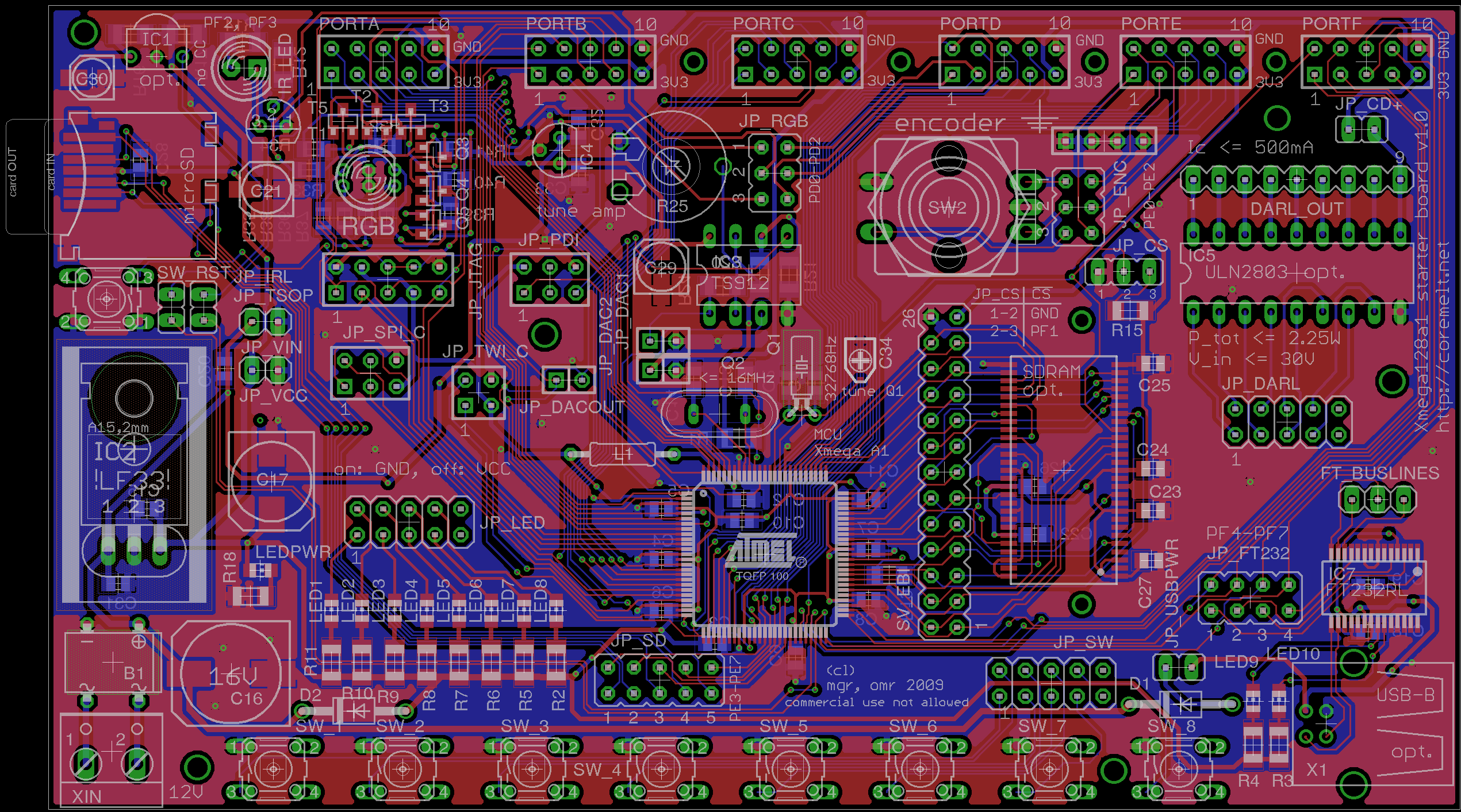

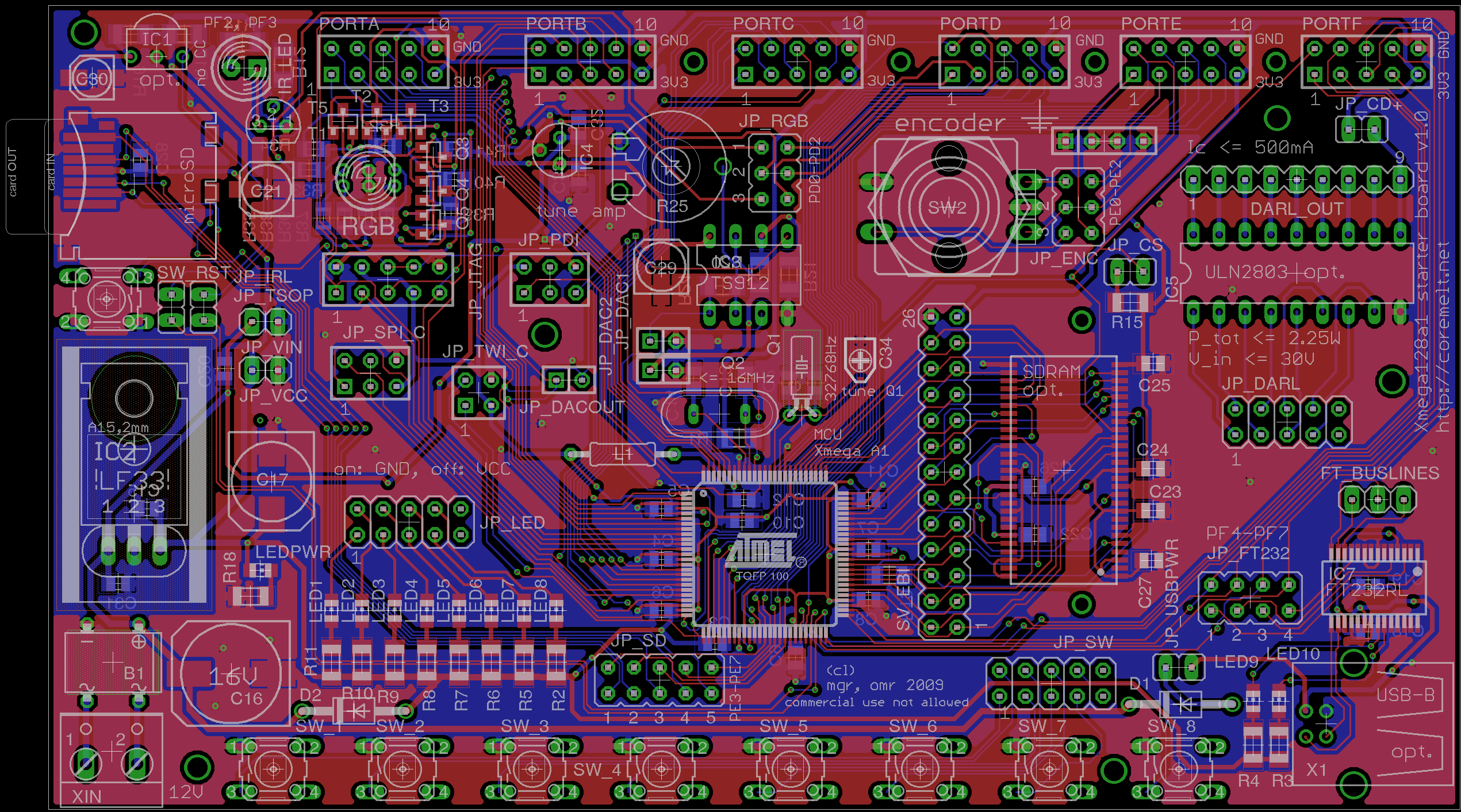

> Inwiefern? Du kannst auch in einem anderen Raster die Stiftleisten so
> "in etwa" da hinlegen, wo du sie haben willst. Anschließend editierst
> und rundest du die Koordinaten (von jeder Stiftleiste) auf ein
> 100mil-faches, wo ist das Problem?

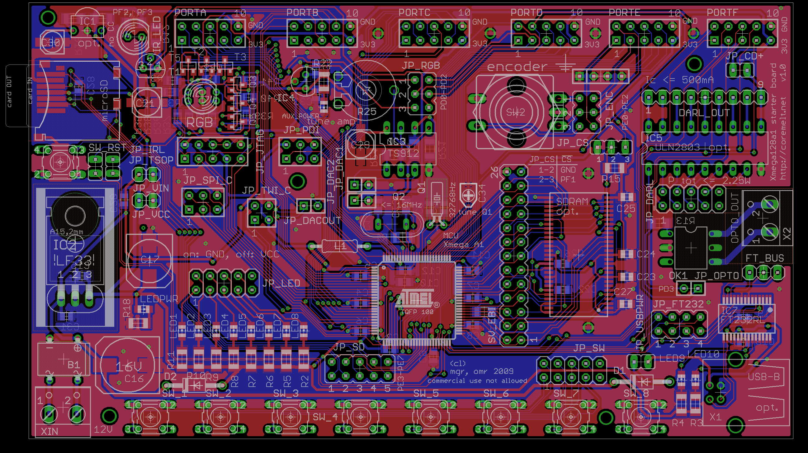

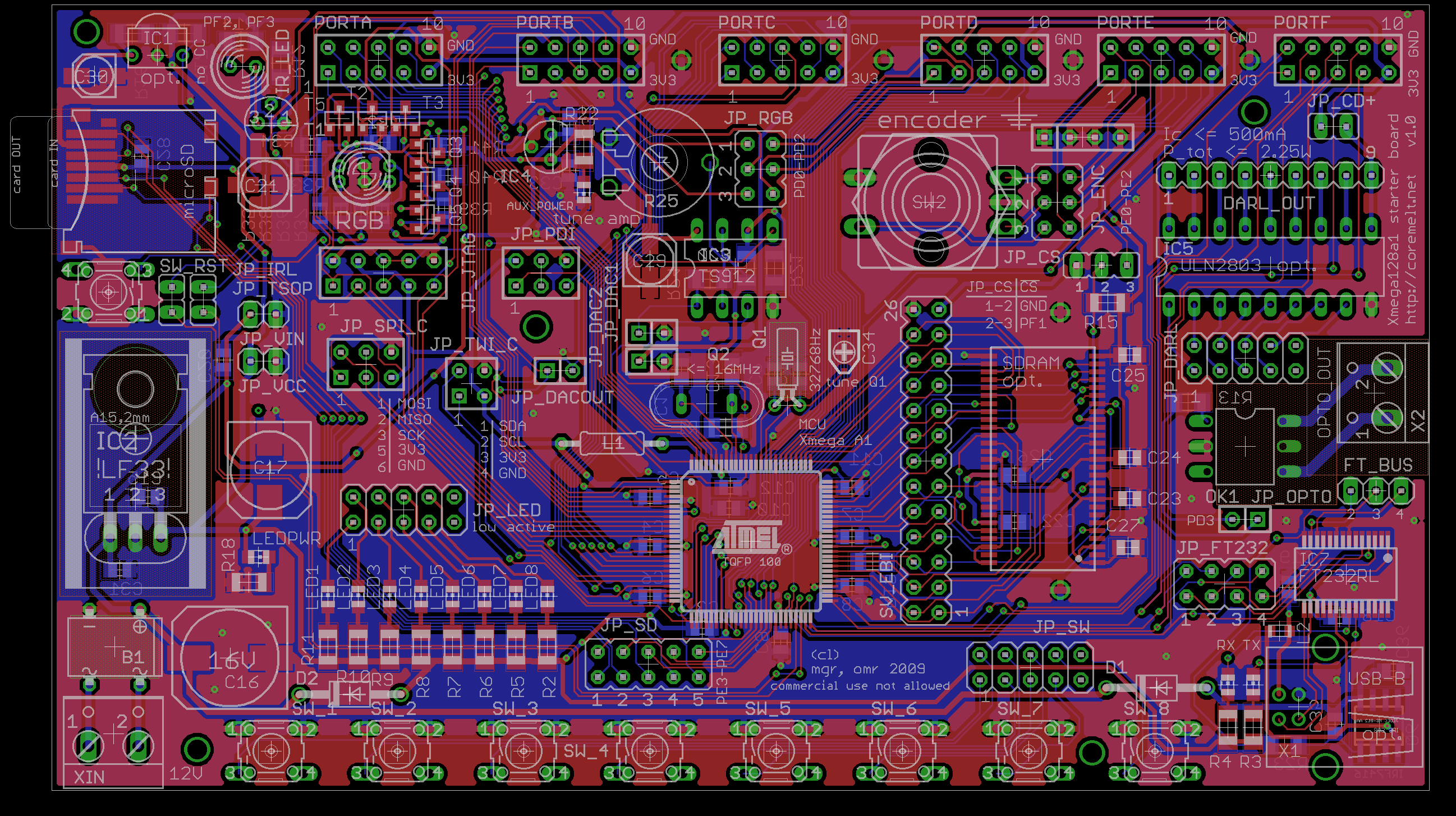

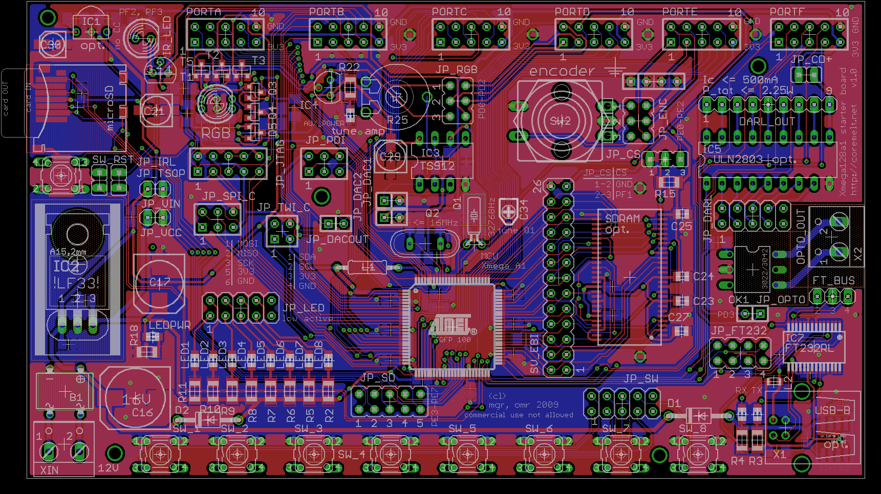

Lochrasterplatinen sind das Problem. Die runden nicht. Es wurde mal der
Wunsch geaeussert, da komplett mal was auf die Ports stecken zu koennen.
Olli R. schrieb:
Irgendwie reden wir jetzt aneinander vorbei. Du kannst doch zwischen den
Stiftleisten nach wie vor ein 2,54mm Raster behalten. Das einzige, was
du änderst ist die absolute Positionierung aller Stiftleisten (Und das
machst du, indem du die Positionierung händisch vornimmst. Mit
Taschenrechner und Stift und dem Editierdialog der Stiftleiste.

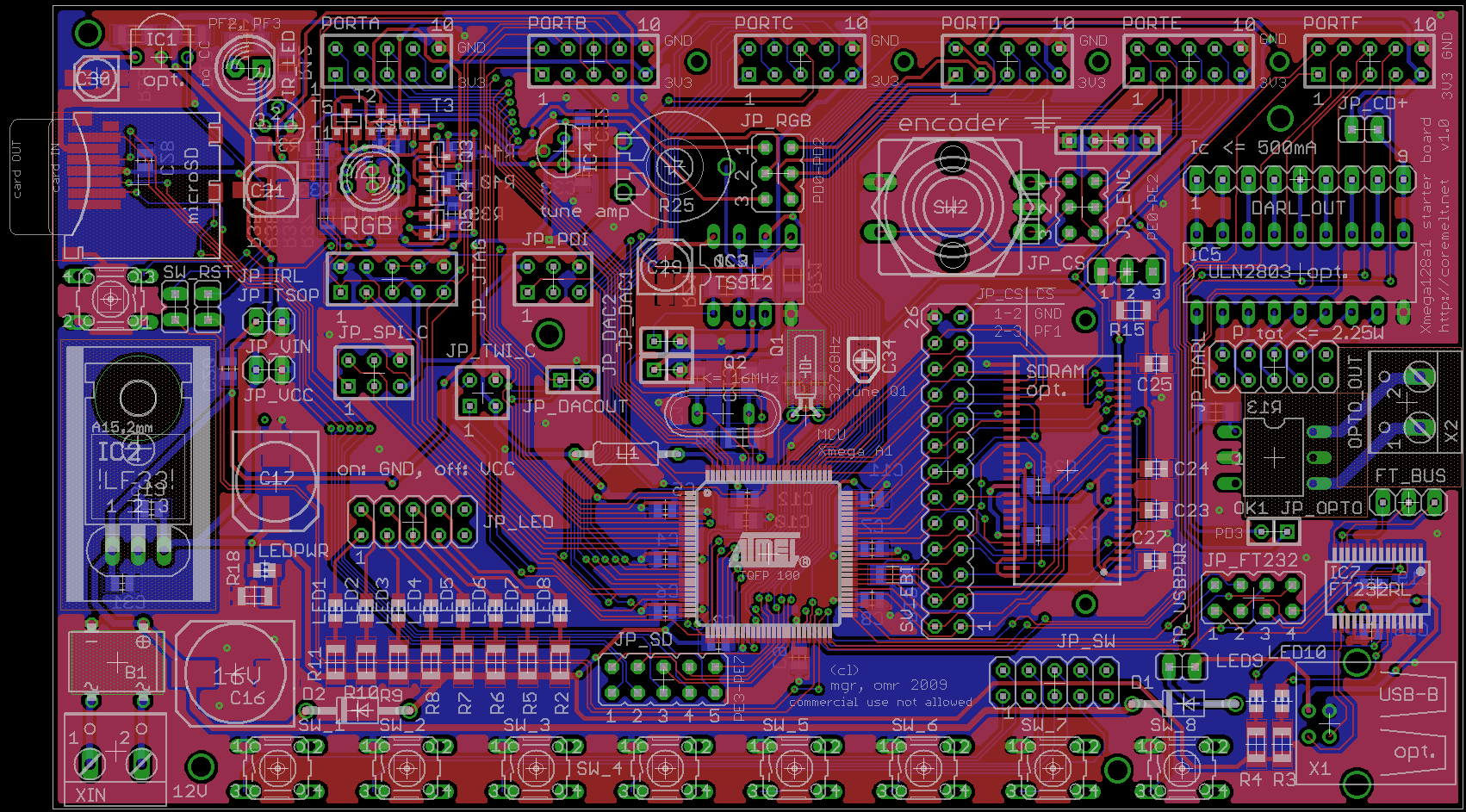

von Olli R. (omr) Benutzerseite
Zwischen den Ports A, B, C, und D ist ein "grosser" Zwischenraum, 300mil
oder so. Zwischen den anderen nur 200mil. WIE soll ich das gleichmaessig
verteilen, wenn ich den Abstand von A und F nicht vergroessern kann und
an ein vielfaches von 100mil im Abstand gebunden bin???
Simon, magst du bitte deine Vorschlaege auf der Mailingliste posten, ich
glaube die anderen Besteller lesen da eher mit als im Forum.
Olli R. schrieb:
Ja bei den Abständen bist du gebunden an die 100mil. Da hast du Recht.
Oben schrobst du:
> Ja, die Ports lassen nicht NICHT aequidistant verteilen, das Spielchen
> habe ich auch schon durch :)
Was ich nicht so ganz verstanden habe und, glaube ich, immer noch nicht
tue..
Geht nicht, bin kein Mitbesteller.
von Michael G. (linuxgeek) Benutzerseite
Simon: Die Ports bleiben so. Man soll da Flachbandkabel aufstecken
koennen. Fertig.
Ma nich frech werden, gell :)
> tue..
Nochmal:
A
300mil
B
300mil
C
300mil
D
200mil
E
200mil
F
Jetzt rechne die Abstaende zwischen den Ports zusammen. Geht im
Taschenrechner oder im Kopf, haengt von Dir ab.
Ich komme da auf 1300mil, die ich als Abstand zwischen den Ports
aequidistant verteilen moechte. Das teilst Du jetzt durch 5 (fuenf). Da
kommt dann 260 raus. Leider ist 260/100 aber kein Integer, von daher
liegen die Ports bei Gleichverteilung nicht mehr im 100mil-Raster.
Jetzt klar oder soll ich's aufmalen?

Olli R. schrieb:
> ichkomme da auf 1300mi, dieichalsAbstand zwischen den Ports aequidistant
> verteilen moechte.
Äquidistant heißt meiner Meinung nach, dass die Distanz gleich bleibt.
Das wäre dann die logische Übersetzung ins Deutsche. Und wie verteilt
man denn was äquidistant? Ich versteh das so, dass du alle Ports
zusammen verschieben möchtest und dabei die Abstände gleichbleiben
sollen. Und das ist definitiv möglich.
Simon, halt mal den Ball Flach. Die Diskussion ist sowieso beendet. Es
ist Deine besserwisserische neunmalkluge Art, die Olli nervt.
Verstaendlicherweise -- mir ist es egal. Ich sag Dir was gemacht wird.
von Läubi .. (laeubi) Benutzerseite
Simon K. schrieb:
>> verteilen moechte.
Äquidistant heißt das alle (diskreten) Punkte auf einer Geraden den
gleichen Abstand habe. Wenn du also meßwerte jede Sekunde aufnimmst sind
deine Meßwerte Äquidistant. Nimmst du immer nach 3, 4, 2, 7, 9 Sek
Meßwerte auf sind diese nicht äquidistant...
A 300mil B 300mil C 300mil D 200mil E 200mil F ...
A, B, C, habne den gleichen Abstand, D, E, F... nicht ergo die Ports
sind nicht äquidistant. Ist aber hier auch denk ich egal, hauptsache der
Abstand zwischen den Ports ist ein (ganzzahliges) Vielfaches des
Rastermaßes.
So genug der Streiterei ;)

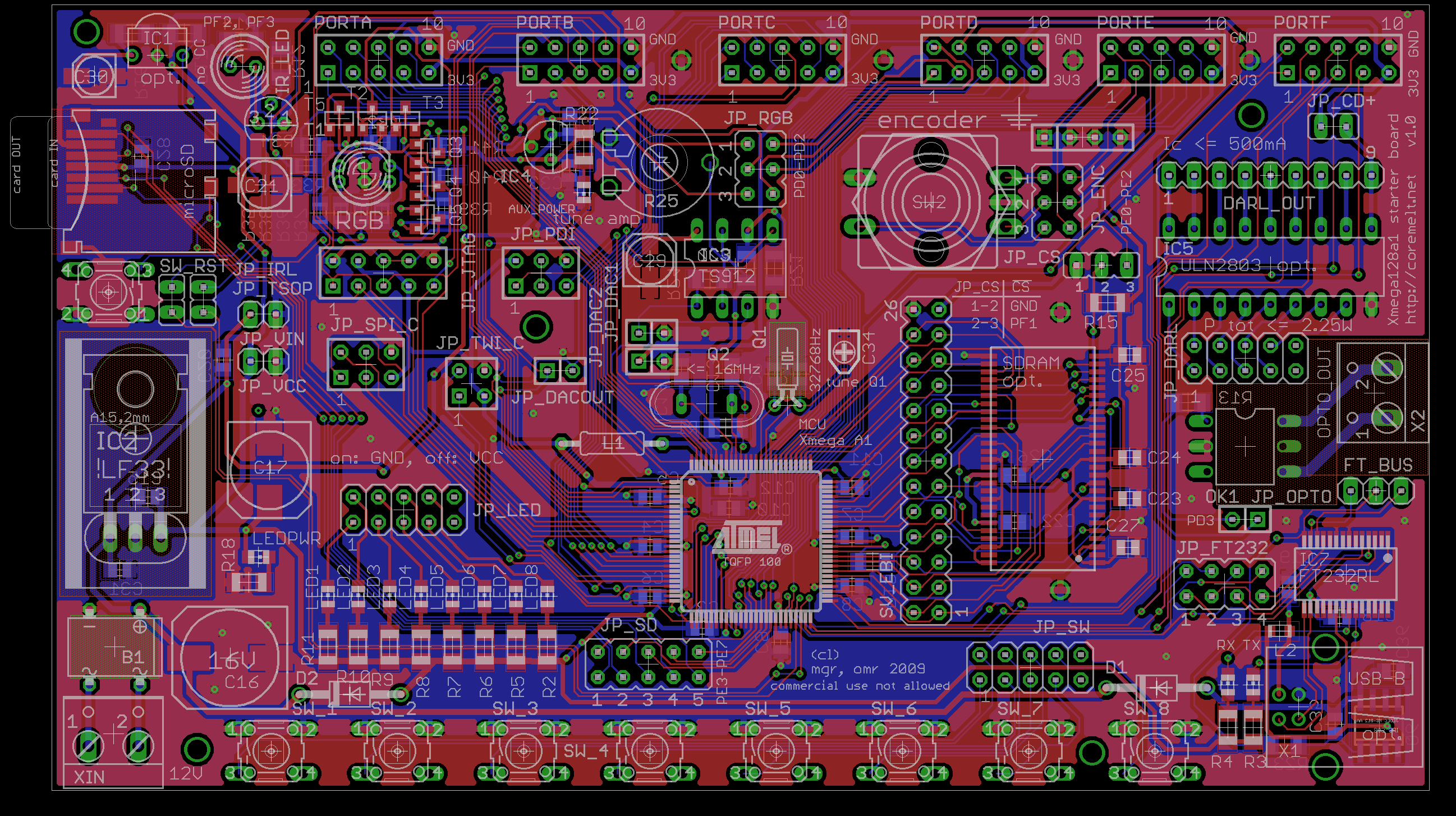

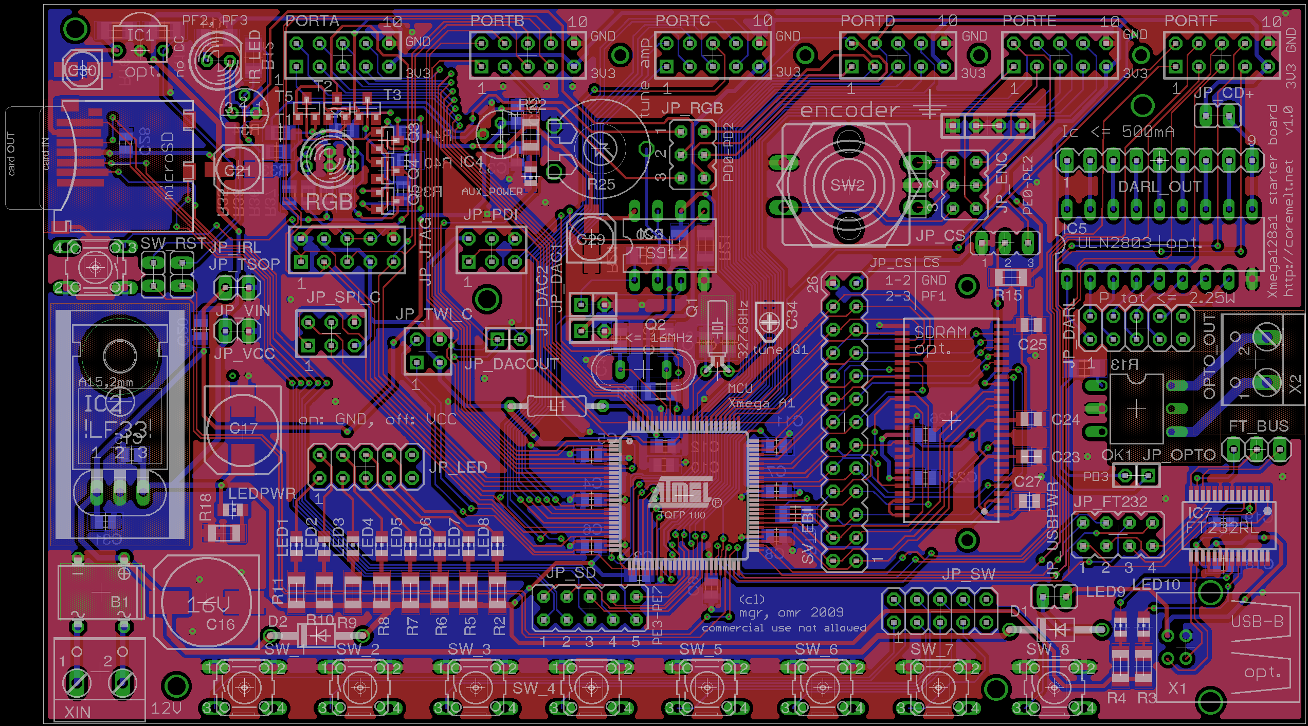

Ich habe das Layout jetzt so an den Fertiger uebersendet... jetzt heisst
es warten (auf den Proto).

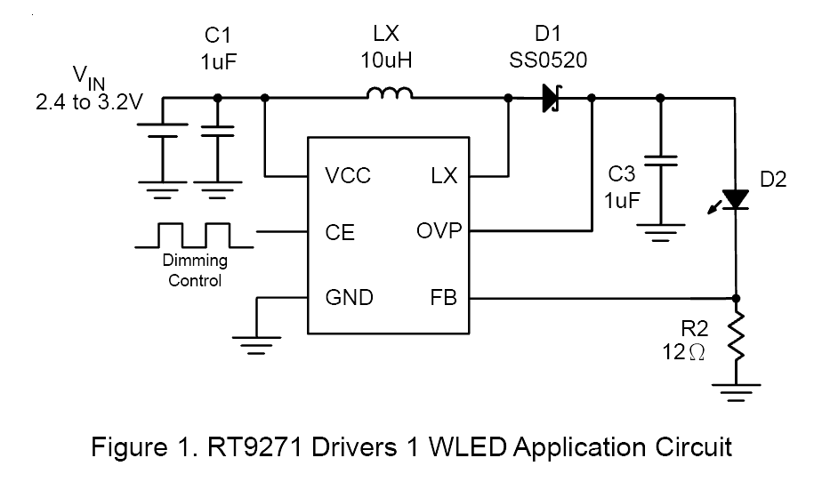

Eddy Current schrieb:
> Weiterhin ist der Vorwiderstand der LED in den Emitterkreis des PNP
> geschaltet, womit der PNP eine Stromquelle bildet, die den Strom
> unabhängig von der Highside Spannung macht. Der LED-Strom wird also
> stabilisiert.
Das haette hier aber, wie mir (gerade aufgefallen)[TM] ist den Nachteil,
dass wir noch einen weiteren Transistor verbauen haetten muessen, da ja
jede der beiden blauen LEDs ihre eigene Stromquelle braucht.

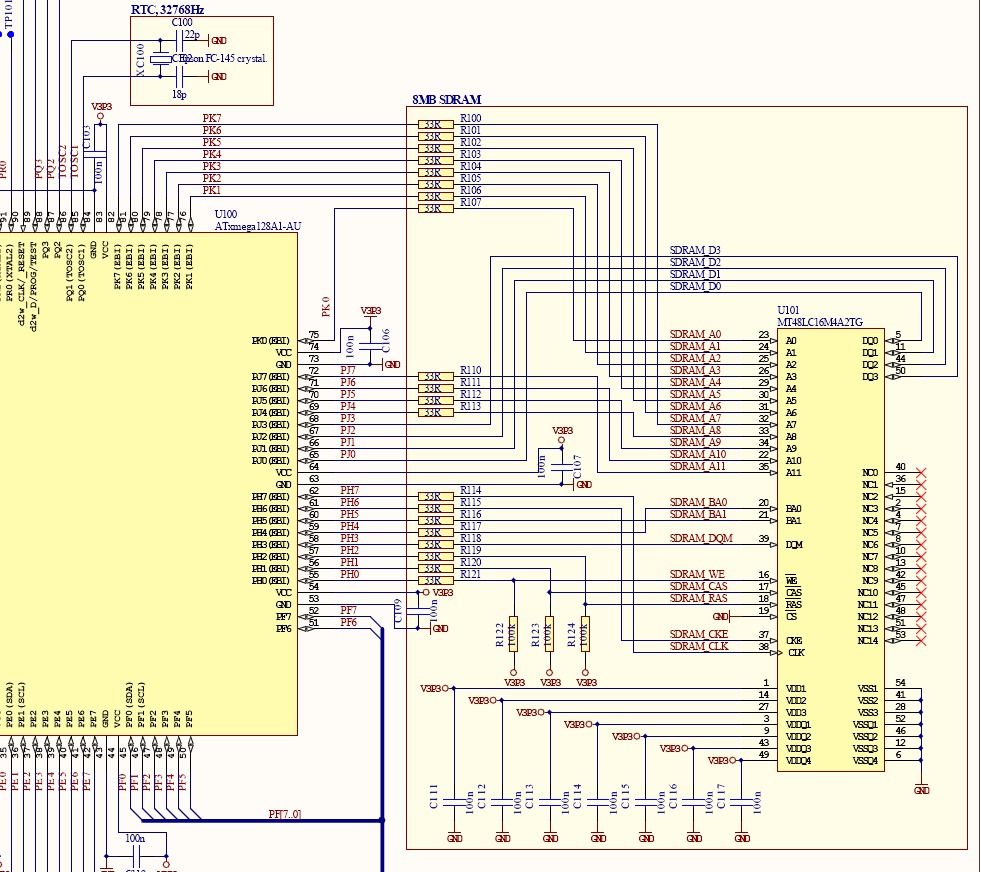

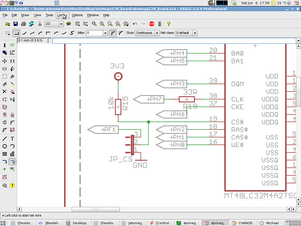

Mir ist auch eine Idee gekommen zum testen: Ich werde wahrscheinlich ein
kleines Aufsteckmodul fuer 8-Bit-SDRAM bauen und mal sehen, ob sich das
Ebi damit zur Zusammenarbeit ueberreden laesst.
Gruss,
Michael
Hier mal das Board als PDF.
Michael
von Weia (Gast)
Wir sind uebrigens noch dabei kleine Verbesserungen und Korrekturen zu
machen.
2009-06-05 omr
R19: value changed from 10k to 33
IC2: 7805 replaced by LF33

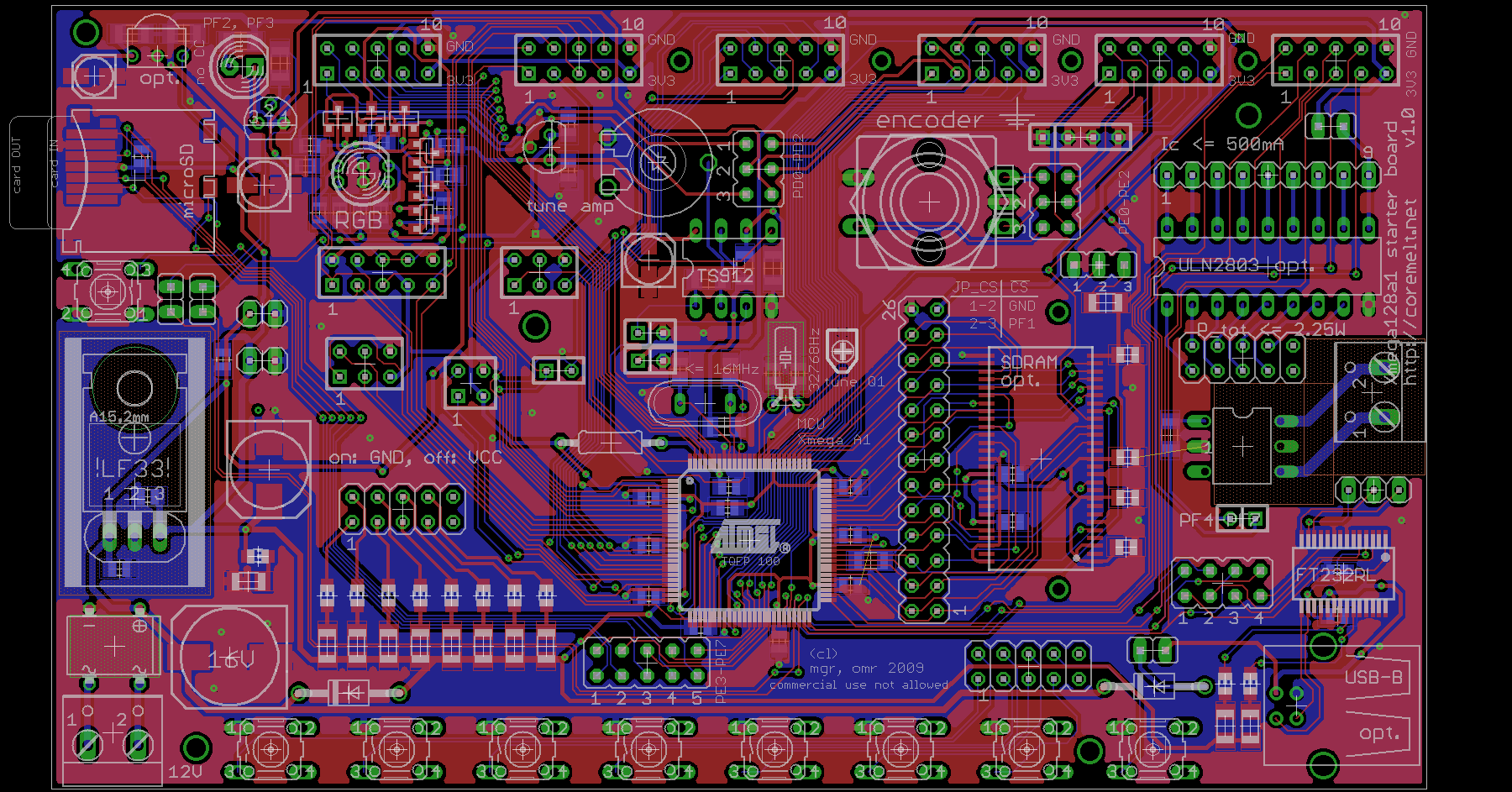

Wir berechnen grad die Widerstaende fuer den IR-Teil nochmal korrekt und
ich habe zusaetzliche Befestigungsvias fuer eventuelle
Huckepack-Platinen vorgesehen...

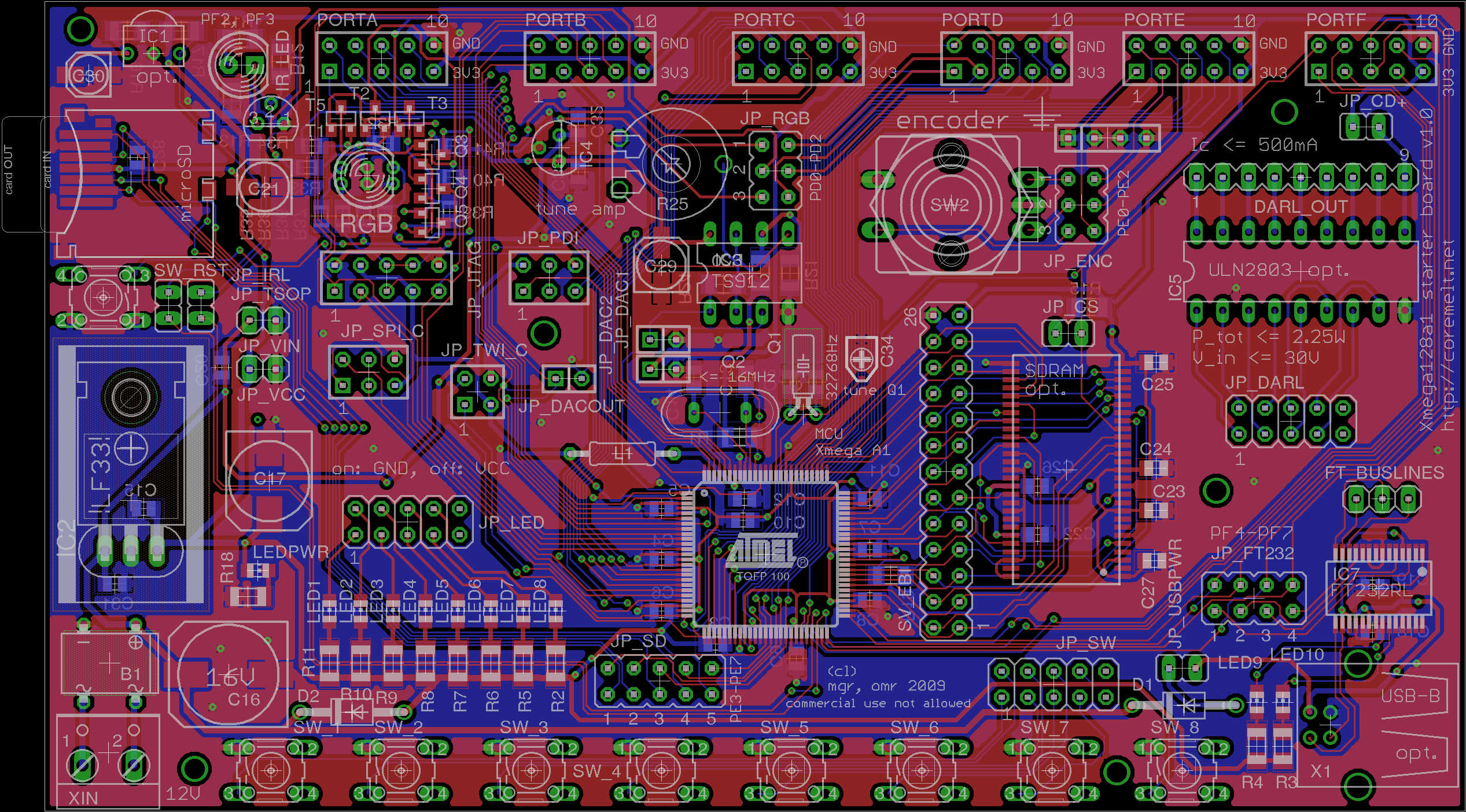

Hier der Stand. Wir haben die IR-Stufe korrekt dimensioniert (Achtung:
keine kontunuierliche Spannung anlegen) und ich hab das Layout ein
bisschen umgerutscht und zusaetzliche Befestigungsmoeglichkeiten fuer
Erweiterungsplatinen vorgesehen.

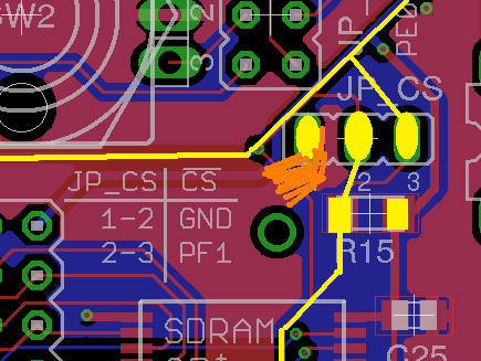

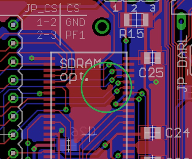

von Thomas R. (tinman) Benutzerseite
Wenn möglich bitte den JP_CS und EBI_PORT raster abstand anpassen.
Wird etwas einfacher mit erweiterung board.
Thomas: Das ist nich das aktuelle Layout.
ohh gerade gesehen das der JP_CS weg ist - mal ganz was anderes, warum
ist eigentlich CS vom SDRAM an den PF1 ?
Im Datenblatt stand dass CS auf Puls und nich auf Pegel schaltet, da
wollte ich auf Nummer sicher gehen.
Michael G. schrieb:
SDRAM datenblatt ?
Atmel Xplain benutzt auch den SDRAM und hat CS auf GND - siehe bild.
Deren sample driver ist aber natürlich entsprechend verwirrend und
benutzt auch extra i/o Pin für CS.
 XMEGA EBI driver SDRAM example source
/*! \brief Test function for EBI with SDRAM.
 *  Hardware setup for 3-port SDRAM interface:
 *  PORTK[7:0] - A[7:0]
 *  PORTJ[7:0] - {A[11:8],D[3:0]}
 *  PORTH[7:0] - {WE,CAS,RAS,DQM,BA0,BA1,CKE,CLK}
 *  Since the EBI in 3-port mode does not have any spare pins for Chip
Select,
 *  this shoul be controlled by a General Purpose IO pin (PIN C0 in this
 *  example). A pull-up resistor should be connected to this pin to
ensure that
 *  the Chip Select is kept high during start-up.
Mein vorschlag -> CS vom SDRAM nicht wie jetzt auf ein JP_CS 2 pol.
jumper geht sondern auf einem 3pol - und zwar so das man wählen kann
zwischen GND und R15/PF1.
So würde man den PF1 frei haben falls der SDRAM damit leben kann.
Koennen wir machen...
done...
There you go. Mit Tabellchen ;)
Wir haben noch Platz fuer einen Optokoppler mit Triac-Ausgang gefunden
super ... fast  :)
ich dachte eher an sowas wie im anhang.
Ich überlege gerade was ist schlimmer, ein 10k zwischen VCC und GND oder
ein 10k am SCL beim 2-Wire bzw. XCK beim USART.

von T. H. (pumpkin) Benutzerseite
Kleiner Tipp am Rande: Verbinde die Mech-Vias für die Befestigung der
Zusatzplatinen mit dem GND-Netz - dann hast du gleich etliche
Verindungen zwischen Top und Bottom Ground Plane. Das macht IMHO Sinn,
da die Planes schon recht gestückelt sind, was nicht gerade optimal ist
(sich aber bei einem zweilagigen Board schlecht vermeiden lässt). Ich
würde auch hier und da noch ein paar GND-Vias einfügen (müssen ja keine
grpßen sein).
Just my two cents.
Edit (geht nicht):
Ebenfalls suboptimal ist die Verteilung der 3V3 (scheinbar der
Digitalteil da vor dem L abgegriffen) unter dem Xmega. Mach ein
3V3-Polygon/Shape unter dem Xmega - damit sinkt der induktive Anteil
erheblich, was hier erstrebenswert ist. Den Abgriff am L kann man auch
wesentlich breiter gestalten.
Ich habe nochmal den neu hinzugekommenen Optokopppler (mit
Triac-Ausgang) ueberarbeitet, nun stimmt da auch die Isolation :)
Nun noch eben die letzten beiden Airwires beseitigen und die
Beschriftung zurechtruecken.
So hier mal unser Stand. Mir ist unklar warum die Flaeche unter der MCU
(egal wie klein ich sie anlege) immer DRC-Fehler erzeugt aber ich hab
die jetzt mal abgesegnet...
Michael
Haben wir gerade geloest (soviel zur Kommunikation):
Wen's interessiert: Das umgebende Polygon muss einen hoeheren Rank haben
als das eingebettete, sonst findet ein Ueberlapp statt (bei gleichem
Rank, DRC errors) oder das eingebettete wird nicht gerendert, wenn der
Rank hoeher ist als der des umgebenden ist.
So wie im Anhang? Route ich gerade.
Olli
Hier nochmal der aktuelle Stand, weitere Aenderungen sind derzeit nicht
auf dem Stack :)
PDFs, Changelog und BOM in Kuerze wieder hier, ich eliminiere noch ERC
warnings aus dem Schaltplan.
http://omrother.de/misc/eagle/atxmega128_board/
Olli

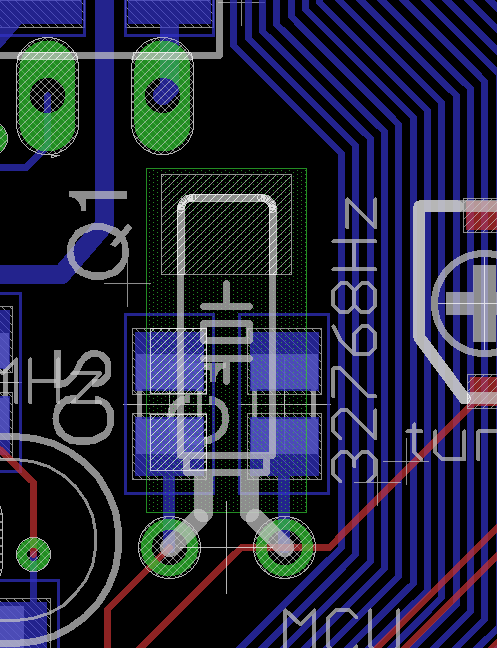

von Thomas K. (muetze1)
Moin!
Ich hoffe zur Abwechslung mal wieder etwas konstruktives beizutragen:
Ein/das Uhrenquarz wird bei vielen Layouts entweder mit angelötet an
eine Massefläche oder es wird ein Drahtbügel mittig über dem Gehäuse
gelegt zur Sicherung. Es ist zwar nicht davon auszugehen, dass man oft
und viel über das Board streift und somit das Uhrenquarz irgendwann
abbricht, aber vllt. wäre das noch eine mögliche Kleinigkeit. Vor allem
ist sie Schaltplan-neutral...
/EDIT: Dahingehend ist die Fläche unter dem Quar meist auch
Lötstoplack-frei, wobei ich nicht ganz deuten kann ob dies hier nicht
schon der Fall ist oder ob es eine Bestückungsdruckschraffur ist...
Grüsse,
Thomas
Ich guck.
Olli

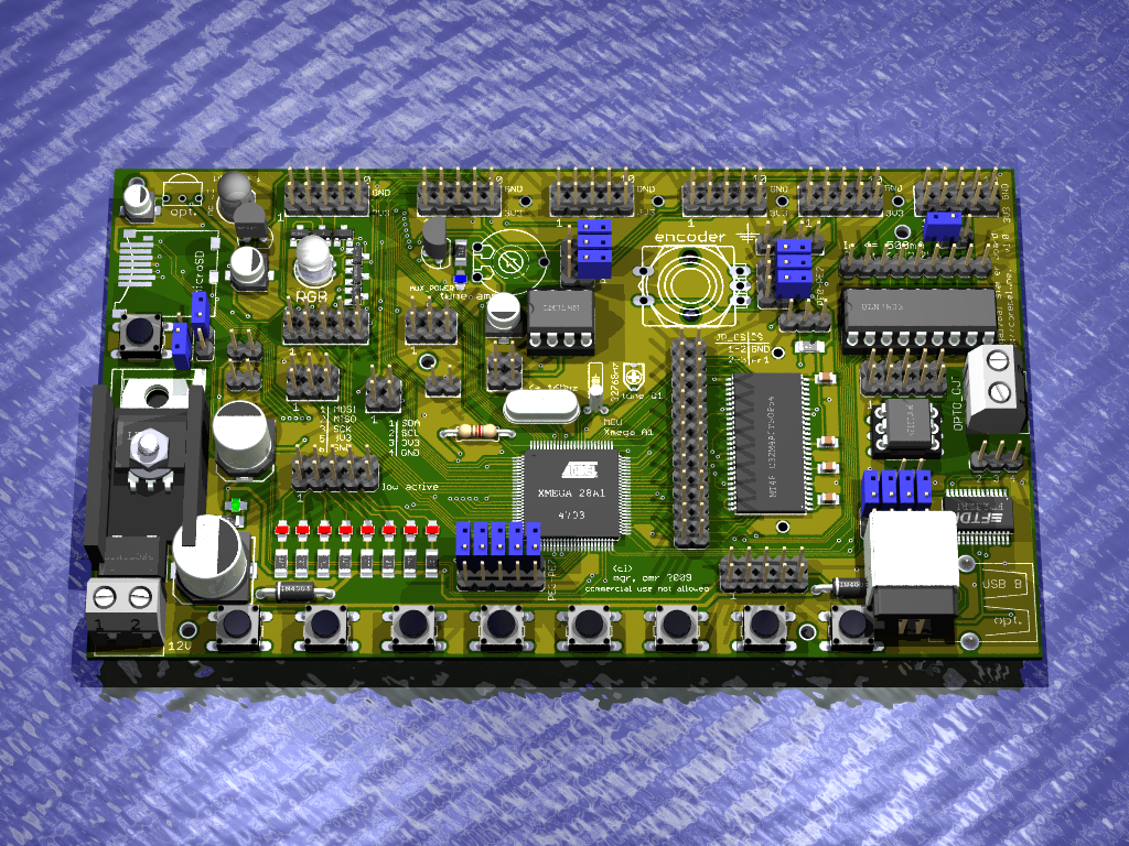

von Thorsten F. (thorsten)
könnte n Rederfehler sein, aber mir is da was aufgefallen.
Bin zwar kein Mitbesteller, finde die Aktion aber super!
Grüße
Thorsten
Olli R. schrieb:
> Olli
ja, genau so.
Wir checken auch grad nochmal Details im Schaltplan und auch die
Widerstaende fuer die LEDs. Wir machen eine Flaeche unter dem Uhrenquarz
frei so dass man ihn auf das Ground-Plane loeten kann.
Thorsten Fritzke schrieb:
> Hi,
> Grüße
> Thorsten
Ist ein Render-Fehler... da passt alles.
von Daniel (Gast)
Beim JTAG Header,
schaut euch mal Pin1 und Pin3 an.
Kann man da mit der Leiterbahn nicht "einfach" grade fahren und
nen seitlichen Stich zu den Pins machen?
Bei den LEDs gehn die Leiterbahnen schräg aus dem PAD raus,
aber das ist sicherlich nur optisch, das gleiche gilt für R8:)
Am IC3 Betsückungsdruck sieht es zumindets bei meinem
Reader so aus, als ob was übereinander liegt.
An PORTF sind die Bahnen unterschiedlich auseinander, der Platz
sollte für einen gleichen Abstand aber reichen - das sag ich jetzt nur,
weil ihr es sonst immer gemacht habt und ich denke
ihr es übersehen habt g
Am EBI Port:
An Pin 9 macht die Bahn einen starken Knick,
dabei ist doch Platz um den ein bisschen zu entschärfen oder ist das
unnötig?
Ne Kleine Frage
Für die Taster brauch ich dann extra nochmal ein Pull-Up?
Ahh stop, ich vermute ihr wollt die internen pull-ups verwenden oder? :)
 lg Daniel
Danke fuer die Aufmerksamkeit :) - ich hatte da nicht weit genug
aufgerippt, ist aber schon behoben.
Danke,
Olli
Daniel schrieb:
Werde ich abarbeiten.
> Ne Kleine Frage
Bingo!
Olli
Quarz...
Bin begeistert...
Hier ist unser Stand, wir optimieren ganz gut und pruefen auch nochmals
kleinere Details, die man leicht uebersieht... Wegen Belastung und
Funktion vom zweiten Spannungswandler wurde noch eine zweite (passend
fuer die blaue) LED eingebaut.
Danke Thomas.
von pumpkin (Gast)
So ist es besser mit dem Polygon. Ich hatte mich heute Mittag verguckt,
die Quelle kommt ja von unten (über die LED's). Mein Vorschlag wäre,
diese Leitung zum Xmega so massiv wie möglich auszuführen.
Weiterführende 3V3-Leitung hinter dem Xmega sollte man auch so massiv
wie möglich machen, allerdings ist es hier imho weniger kritisch
(Speicher nochmal genau angucken). Immerhin geht das Netz einmal quer
über die ganze Platine.
Mein Vorschlag mit den Mech-Vias an GND ist nicht möglich?
Doch, das geht. Gerade an GND angeschlossen.
Joa
hier mal der Stand...
Die Sache mit dem USB-Suspend waere ja jetzt noch ganz nett...

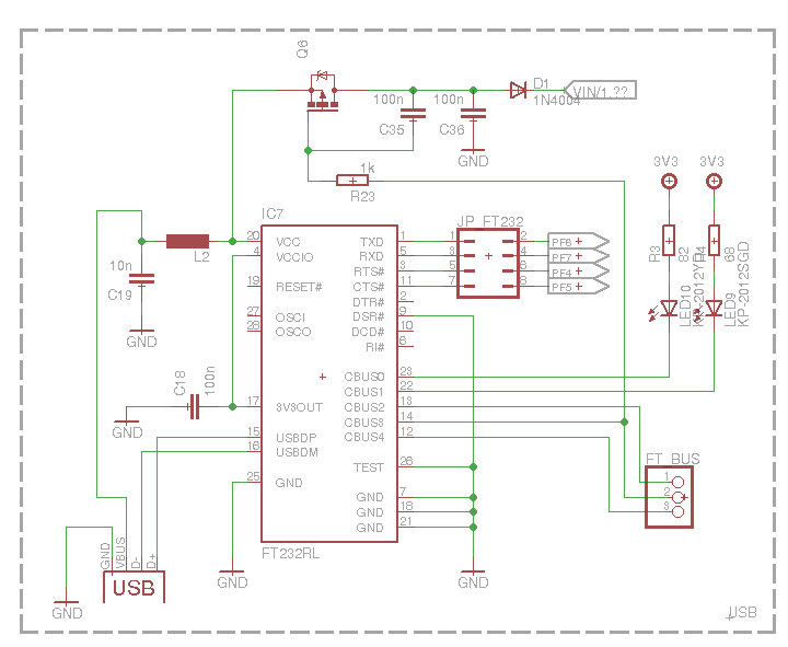

Wir haben noch eine Problematik entdeckt: Im USB-Power-Betrieb haben wir
das Problem, dass die RGB-LED bzw. der 8V-Teil erstmal nicht betrieben
werden kann. Wir suchen jetzt nach einer moeglichst simplen Loesung und
auch, dass man 500mA von USB ziehen kann. Heisst wahrscheinlich auch,
dass wir den 8V-Teil im USB-Betrieb abtrennen werden.
Gruss,
Michael

led driver ic - HV9982 - ist natürlich witz und overkill, aber wie wärs
mit 3 mal RT9271 ?

mein beispiel war um die led's auch anzusteuern - statt 6 transistoren
und mc34063 nur 3 mal rt9271.

Also abgesehen davon das so ein RT9271, oder noch besser RT9302 (braucht
man auch 3 davon) genau für solche anwendungen gebaut ist - wo 3.2V zu
verfügung stehen und aber eine wled belechtung mit Vf von mehrere V
gibts ja auch andere rgb led's.
So, wir haben keinen Heckmeck wegen der Spannungswandler gemacht sondern
lediglich mal USB-Suspend/500mA realisiert. Hier der Stand.
Ich habe mich auch an Leiton gewendet mit der Bitte/Hoffnung dass die
noch das neue Layout fertigen und nicht das aeltere. Das geht aber zur
Not auch, es sind dann halt ein paar kleinere Dinge, die nicht getestet
werden koennen.
lg,
Michael
Hier noch der Schaltungsauszug
Olli generiert noch die kompletten files an der ueblichen Stelle:
lg,
Michael

Ich hab mal wieder den B-Druck etwas erweitert/verschoenert. An der
Schaltung habe ich nichts geaendert.
Michael

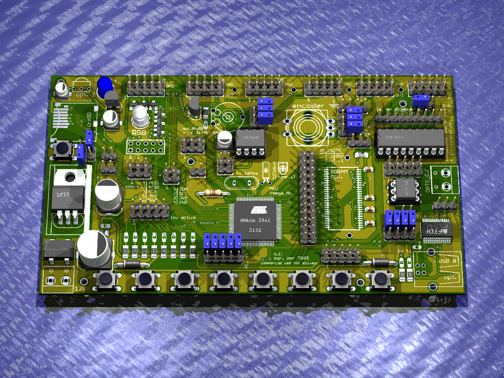

Hier mal ein kleiner Vorgeschmack auf die Platine ;)
Etwas besser... aber einige Bauteile hat er nach der manuellen Zuordnung
nicht in der richtigen Orientierung aufgesetzt... :/
Die Schraube durch den LF33 ist auch cool ;)
Olli
Hier der aktuelle Stand. PDFs unter
http://www.omrother.de/misc/eagle/atxmega128_board....
Viele Gruesse,
Olli

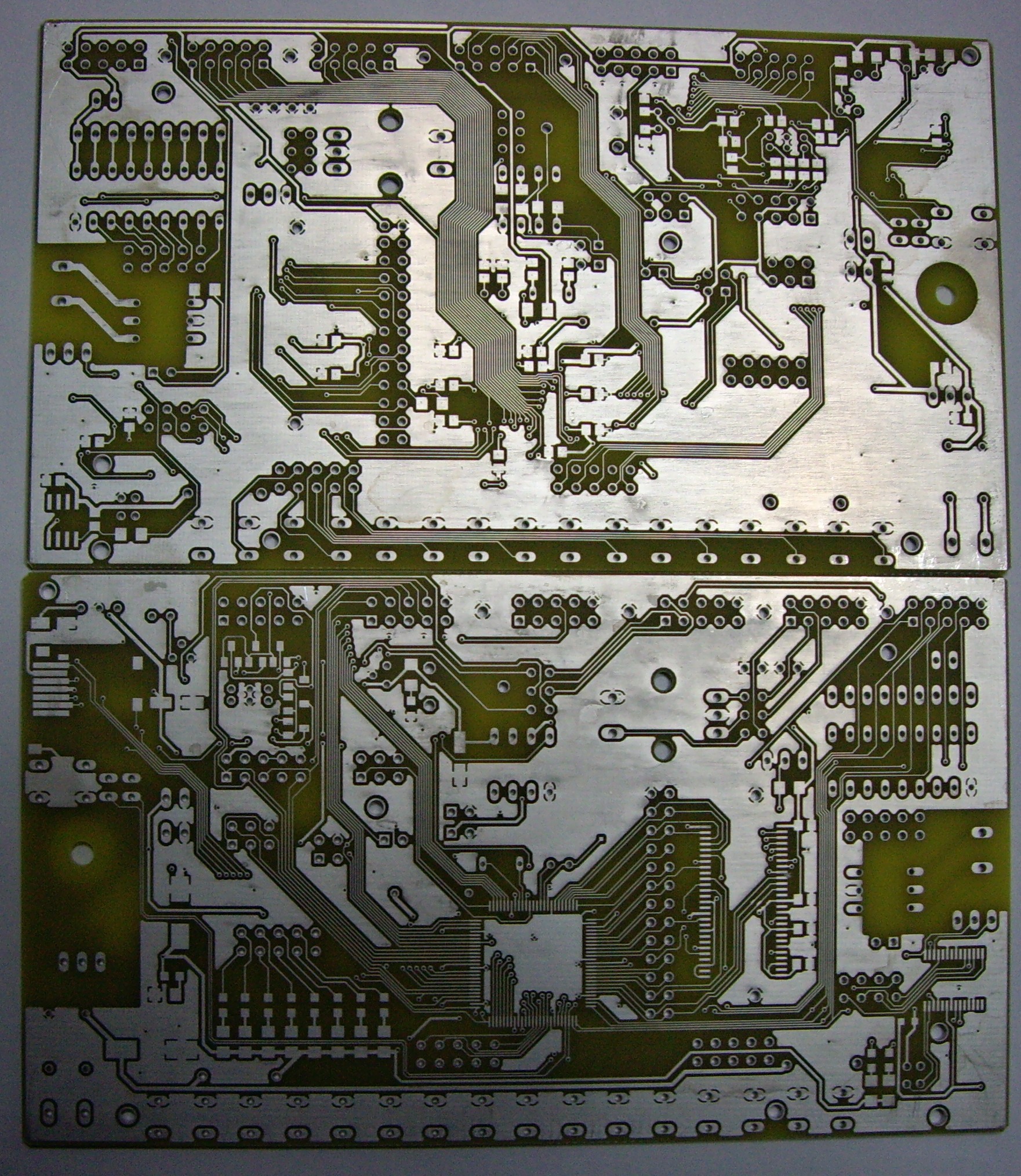

Unsere Protos sind da!!!!!!!!! :D
Schon beeindruckend muss ich sagen...
von Omas Enkel (Gast)
Und dein Wochenende ist gelaufen ;-) Viel Spaß!
Du sagst es. Olli's hoffentlich auch, denn sein Exemplar hab ich grad
auf die Post getragen :D

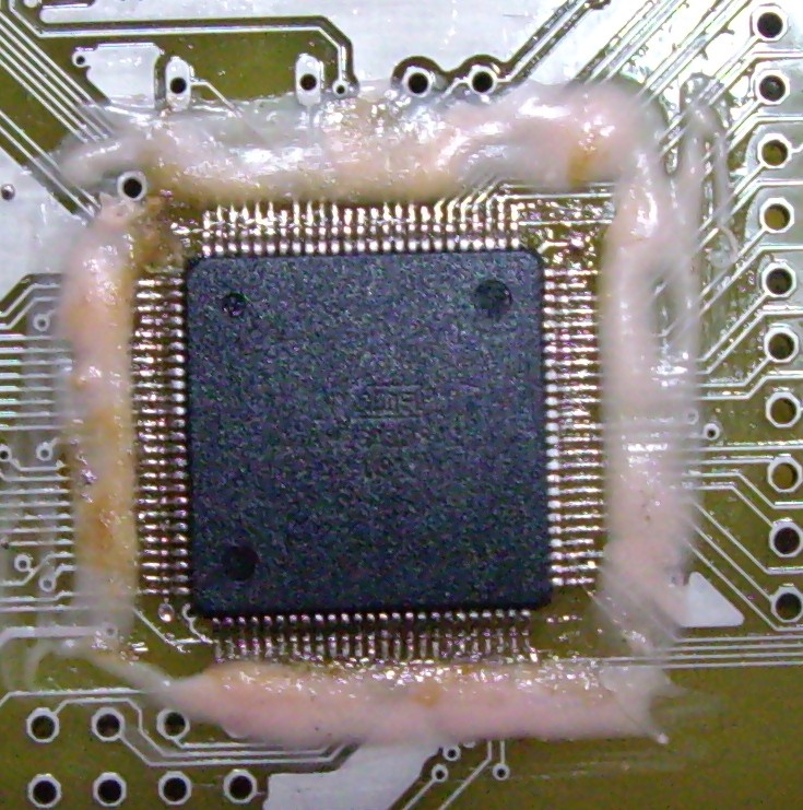

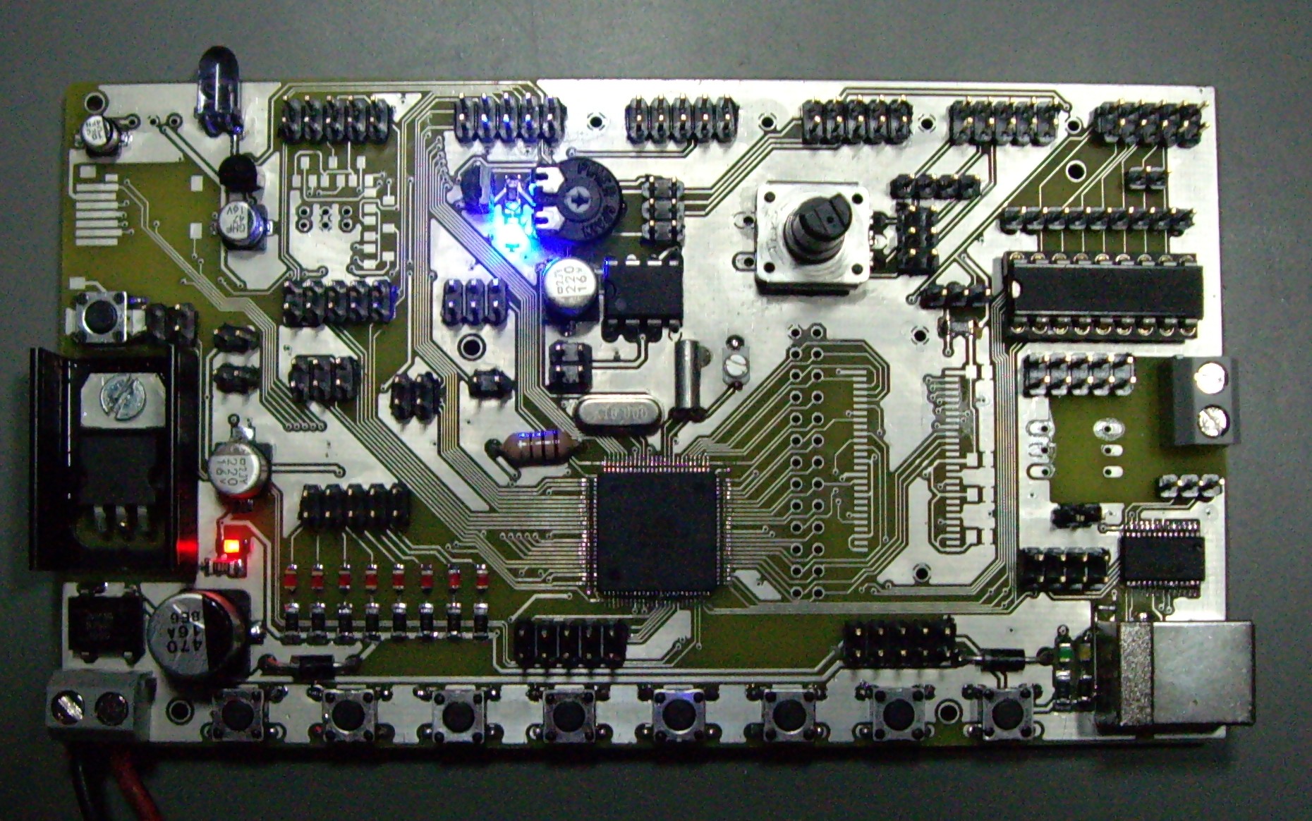

Der Xmega ist schonmal drinnen. Loetet sich nicht gerade so prickelnd
auf der Oberflaeche... aber da ist es fast vorteilhaft dass man keinen
Loetstopp hat, denn so kann man auf Leiterschluesse sehr leicht pruefen,
indem man die Platine gegen das Licht haelt.
So 8)
Die Erstinbetriebnahme war schonmal soweit erfolgreich *gg

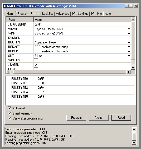

Ich spiel grad mal testweise mit dem AVR-Studio und dem JTAG ICE mkII
rum, die Verbindung klappt problemlos... der neue Xmega hat so einiges
mehr zum fusen und einstellen als die bisherigen AVR...

Ich bin hier grad so am Kaempfen... momentan geht garnix mehr :( Zum
Verzweifeln, echt...
von Cyrill (Gast)
hehe,
na denn, Kopf hoch und weiter so...auch wenn es erst morgen soweit ist!
Also leider geht mein Gespann jetzt nichts mehr. Ich wuesste nicht, was
ich gemacht haben sollte, heute frueh ging es noch. Mit dem STK600/PDI
und JTAG ging es dann auch erst nachdem es mit dem ICE nimmer ging aber
damit geht's jetzt auch nicht mehr. Ich schau mal ob ich das Problem
finden kann... ansonsten kann ich erst mal nichts mehr testen.
Hab extra nochmal alles nachgemessen. Vielleicht hat der Xmega einen
ESD-Schaden, CSD hatte ihn sehr abenteuerlich verpackt geliefert (nicht
fachgerecht). Meinen zweiten hab ich Oliver gegeben so dass ich jetzt
erst mal keinen mehr habe. Dumm das alles... aber ich weiss jetzt auch
nicht was ich noch machen soll. Lustig ist dass ich seit heute frueh
(als es ging) nichts mehr daran gemacht habe...
Ich denke ich kuemmer mich jetzt mal um das Beschaffen einer
anstaendigen Toolchain und etwas Beispielcode. Es gibt ja noch einen
zweiten Proto so dass Oliver hoffentlich mehr Glueck hat als ich. Sehr
aergerlich das alles. Aber die Toolchain is ja auch nix:
main.c:1: error: MCU 'atxmega128a1' supported for assembler only
In file included from main.c:8:
Dann kann ich zumindest verhindern dass Ihr in solche Probleme
reinlauft...
Ich hatte uebrigens eine Sache an den Fuses geaendert: naemlich den BOD
eingeschaltet mit dem hoechsten Level (2.9V). Moeglicherweise macht der
jetzt Probleme. Anderseits: Wie sollte das sein? Wenn ich mich nur mit
dem Xmega auch besser auskennen wuerde, alles Neuland :/
Welche Toolchain benutzt du denn? AVR-GCC unterstützt schon seit
längerem den xmega.
Das ist bitter. Welche Teile hast du bisher getestet? Was und wie als
letztes? Spannungen hast du kontrolliert (mit dem Scope?). Wird etwas
warm, liegt die Stromaufnahme im Rahmen?
> fachgerecht).
Hast Du ein Foto von der Verpackung gemacht? Auf jeden Fall reklamieren.

von Stephan W. (Firma: Watterott electronic) (welectronic) Benutzerseite
> fachgerecht).
Es ist eher anzunehmen, dass Du das Ding zerschossen hast, da er ja
vorher ansprechbar war.
Du solltest den Fehler vielleicht auch mal bei Dir suchen.
ESD-Schaden ist auch meiner Meinung nach die letzte Möglichkeit.
Wie Micheal meinte hat er brownout aktiviert, und zwar auf einem hohen
Level. Würde der XMega ständig neu starten wäre das eine plausible
Erklärung. Scheinbar kann er nichtmal mehr mit JTAG rauf, das lässt
nichts gutes ahnen. Vllt ist der Adapter defekt, das müsste er mal
testen. Ansonsten alle größeren Verbraucher vom Board nehmen und Stück
für Stück mit dem Scope ran. Evtl hat er irgendwo unbemerkt einen
Schluss gemacht (Stück Draht raufgefallen/unten gegen gekommen etc.),
ist halt so eine Sache mit Boards ohne Lötstoplack.
von Eddy C. (chrisi)
Hajö, und evtl. mal eine dezente Fremdspeisung mit - sagen wir mal 3.5V
- versuchen, um dem Brownout von der Schippe zu springen.
Also Kurzschluss und falsche Beschaltung ist auszuschliessen, das habe
ich alles schon ueberprueft. Moeglicherweise ist das (offenbar
vollkommen ueberarbeitete) BOD-Modul buggy... eine andere Erklaerung
habe ich dafuer eigentlich nicht wirklich.
Was die toolchain angeht: Ich habe ein neues build-script eingecheckt
mit der man eine Toolchain bauen kann, die auch (augenscheinlich)
funktioniert.
Michael
> Erklärung.
Nö, er müsste sich auf jeden Fall noch programmieren lassen, und
einer der Vorteile des PDI sollte ja sein, dass man keine Teile mehr
,,verfusen'' kann, sodass sie danach gar nicht mehr programmierbar
sind.
Ich hab den Modus "continuously" benutzt fuer den BOD. Da kann man
waehlen. Ich nehme an das heisst dass er immer aktiv ist.
Jörg Wunsch schrieb:
>> Erklärung.
> sind.
Hab ich etwas anderes geschrieben?
Leute ihr werdet lachen
3.6V VSS und das Teil laesst sich wieder ansprechen!
Lustig... jetzt hab ich den BOD-Level weiter runtergestellt und jetzt
geht's mit den 3V6 auch nimmer. Oh man... echt. Sehr marktreif das
alles... oO
Olli: Schalt bloss den BOD nicht ein, sonst hast verloren.
Juhu ich konnte den BOD mit dem STK600 per PDI deaktivieren und jetzt
tut die Geschichte *soifz
Toll... wollte pennen aber kann nicht. ein Zyklus ist wieder mal im
Eimer. Naja ich messe jetzt mal auf dem Board rum (hab grad schon alles
Huehnerfutter auf eventuelle Ueberbrueckungen geprueft) und jetzt werd
ich noch alles wichtige Durchpiepsen und die Spannungspegel
kontrollieren. Mal sehen ob ich was finde...
Hm... PB5 ist offensichtlich auf Masse kurzgeschlossen. Das habe ich
aber vorher schon "gefunden". Woher das kommt ist mir recht unklar. OK
ich schau mal... das wuerde erklaeren warum JTAG nicht (mehr) tut. Das
lustige: Mal misst man es, mal nicht. Ich vermute dass die Verbindung
also haarfein ist... koennte auch ein Fehler auf der Platine sein, denn
ich hab keinen E-Test machen lassen und mind. eine "unsaubere" Stelle
mit einer recht stark ausgefransten Leiterbahn im RAM-Bereich gefunden.
