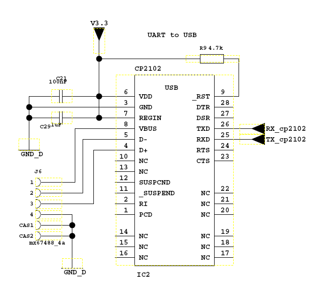

Ich habe ein Print entwickelt der via CP2102 mit dem Computer
kommunizieren soll. Der Baustein wurde wie im Datenblatt beschrieben
beschaltet. Er wird von der "Board-Spannung" betrieben.
Im Anhang ist die Beschaltung zu sehen.
Ich habe den aktuellen Treiber und einen älteren Probiert, bei beiden
das selbe Problem. Wenn ich den Print über USB an den Computer
anschliesse, gefriert die Maus ein, bis ich ihn wieder ausstecke. Das
selbe passiert auch auf einem anderen PC.
Die Ratschläge von
http://www.logview.info/cms/Installation-428-Version.phtml habe ich auch
schon probiert.
Kennt jemand das Problem?

David M. schrieb:
> Das ganze ist wohl ein Bug auf Seiten Windows.
Nein. Wird eine serielle Schnittstelle erkannt, und reagiert das an der
seriellen Schnittstelle angeschlossene Gerät auf eine bestimmte Art
und Weise, wird --dank Plug&Play-- der zugehörige Devicetreiber geladen.
Das ist entweder ein Maus- oder Modemtreiber.
Abhilfe ist entweder das Unterdrücken des seriellen Plug&Play oder aber
ein eindeutig vom Verhalten einer Maus/eines Modems unterscheidbares
Verhalten des angeschlossenen Geräts.
Hier eine Beschreibung des Protokolls:
It turns out that mouse detection in Windows is normally
handled by the serenum.sys filter driver.
This driver implements support for legacy serial mice
along with serial plug-and-play.
Microsoft has even provided the sourcecode as a WDK sample.
During detection the ports switches to 1200-7-N-1 mode
while asserting DTR+RTS to which a response is expected
within 200 ms, with a couple of retries in case of failure.
Unfortunately for a legacy mouse a single M or B character
suffices as identification.
In our case the protocol was reworked to avoid these
characters and now appears not to be misidentified anymore.
However we were using a virtual USB serial port and for
a traditional serial port this approach may be somewhat
difficult as anything sent at a different baud rate is
liable to look like line noise.

Die Registry-Geschichte von oben setzt den Startmodus des
"sermouse"-Treiberdienstes auf Deaktiviert (4). Dadurch das der
sermouse-Treiber nach Windows-Neustart dann nicht mehr geladen wird,
führt er dann auch die Suche nach seriellen Mäusen an COM-Ports nicht
mehr durch.
Es gibt sogar eine ältere Doku zur Erkennung von Geräten an COM-Ports:
http://www.codon.org.uk/~mjg59/pnpcom.rtf
Das Einfachste ist, wenn das Gerät einfach schweigt und erst anfängt
Daten zu senden, nachdem man ihm selbst irgendein "kannst jetzt
senden"-Kennzeichen gesendet hat. Dann sieht die Windows PNP-Erkennung
erst gar nichts was sie "falsch" interpretieren könnte ;D
Bei ftdi-Chips kann man den PNP-Kram auch per .inf deaktivieren:
http://www.ftdichip.com/Support/Documents/AppNotes/AN_107_AdvancedDriverOptions_AN_000073.pdf
(Unter "6.6.2 Serial Enumerator")
Die Zeile mit "UpperFilters" müsste in der *.inf weggelassen werden, das
dürfte bei anderen Herstellern vermutlich genauso aussehen.
Wobei ich nicht weiß welche Nebenwirkungen das womöglich hat (abgesehen
von der Treibersignatur-Problematik)
