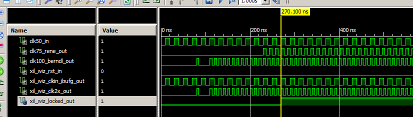

Also ich versteh's nicht. Meinen Design starte ich (ein subdirectory von
~/Misc/vhdl/ mit
* ghdl -i --workdir=work *.vhd
* ghdl -m --workdir=work -P../unisim --ieee=synopsys -fexplicit
<design_tb>
* ghdl -r <design_tb> --vcd=<design_tb>.vcd
Also, hat jemand mal einen Beispieldesign mit DCM (oder wahlweise auch
Multiplier), der mit den Xilinx Libraries und GHDL funktioniert? Ich
krieg's nicht hin...
Gruss+schoenen Sonntag noch,
- berndl

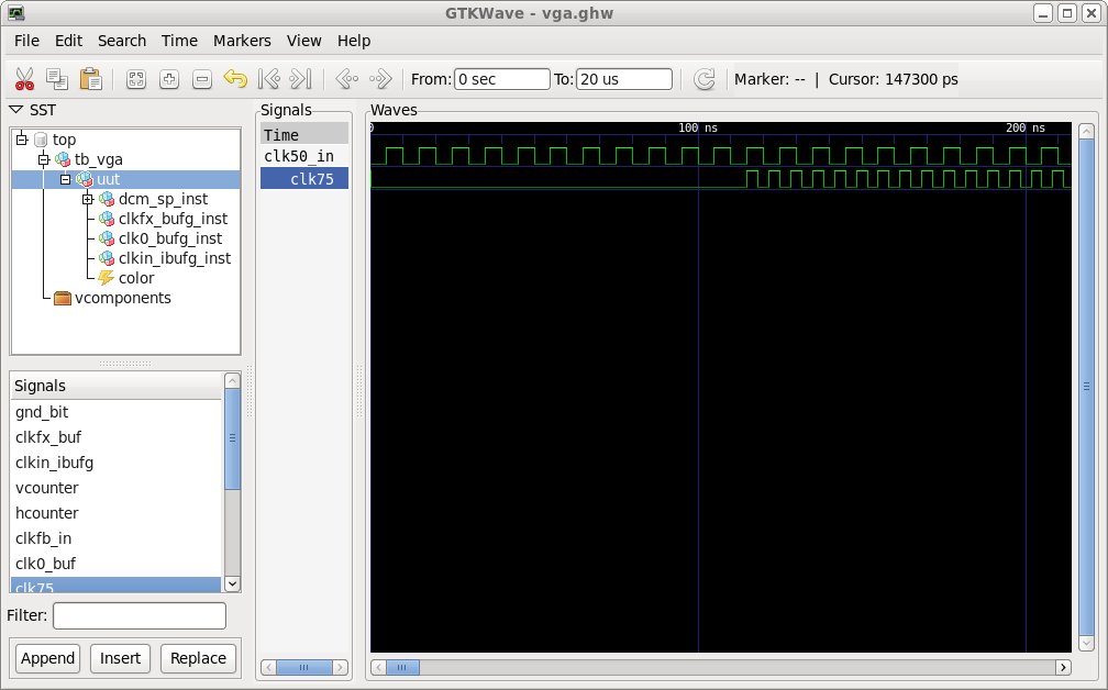

von René D. (Firma: www.dossmatik.de) (dose)
Um mehreres auszuschließen, habe es gerade mit der aktuellen Version
12.3 ausprobiert. Ich nutze Linux und habe ein Makefile für den Vorgang
DCM erstellt. Besser kann ich es nicht erkären.
Im makefile muss der Path zur ISE stimmen. Der sollte entsprechend
angepasst werden. Ich habe hier den Standard verwendet.
Das Makefile lädt die Testbench und ein VGA VHDL Beispiel, in der eine
DCM enthalten ist,von meiner Homepage herunter.
Dann wird GHDL angeschoben und die Simulation erstellt eine ghw Datei.
ghw ist für VHDL besser geeignet.
also
make
make view
und dann in gtkwave die entscheidenden Signal auswählen und darstellten.
Bernd du schaffst das noch.
Ich kenne jetzt auch nicht alle Optionen von GHDL. Ich glaube du musst
die unisim auch mit ghdl -i .... explizit auch einbinden.

  cd vga1024x768
  wget http://www.dossmatik.de/ghdl/tb_vga.vhd
  wget http://www.dossmatik.de/ghdl/vga1024_768.vhd
  ghdl -i --work=unisim $(ISE_PATH)/vhdl/src/unisims/*.vhd
  ghdl -i --work=unisim $(ISE_PATH)/vhdl/src/unisims/primitive/*.vhd
  ghdl -i *.vhd
  ghdl -m -g -Punisim --warn-unused --ieee=synopsys tb_vga
  ghdl -r tb_vga --stop-time=20000ns --wave=vga.ghw
view:
  gtkwave  vga.ghw
von berndl (Gast)
Hallo Rene,
danke, probiere ich heute abend zuhause mal aus.
von berndl (Gast)
Sodele,
hab' mal Renes Vorschlag befolgt und bin wie oben beschrieben
vorgegangen. Und: Funktioniert!
Jetzt faellt mir auf, dass ich die Xilinx Lib mit dem ghdl Schalter -a
kompiliert habe, bei Rene steht da -i.
Komisch nur, dass zumindest das BRAM auch mit meiner Methode
funktioniert, nicht hingegen DCM und Multiplier.
Also: Ich sehe ein, es geht. Danke fuer die Hilfen!

Hier mal ein Spieldesign (dcm_test_tb) mit 3 Variationen des Xilinx DCM.
Die 3 Variationen sind:
* Renes DCM von weiter oben
* Mein DCM auch von weiter oben
* Ein am Freitag mit ISE10.3 und dem Wizard generierter DCM 2x Design
Das ganze mit den Xilinx 10.3 Libraries (liegen bei mir hier in einem
'Parallelverzeichnis' zum Design), die Library wie auch weiter oben
beschrieben compiliert.
Jetzt in meinem Target Verzeichnis (wo die .vhd Files liegen) folgendes
gemacht:
* mkdir work
dcm_test_tb
* ghdl -r dcm_test_tb --vcd=dcm_test_tb.vcd
* gtkwave dcm_test_tb.vcd &
Der Eingang ist clk50_in, die Ausgaenge sind clk75_rene_out,
clk100_berndl_out und xil_wiz_clk2x_out.
Renes clk75 funktioniert. Meine und auch die Xilinx-Wizard generierte 2x
Clock funktionieren nicht! In Modelsim funktioniert meine Clock, auch in
der echten HW seit 1-1/2 Jahren.
