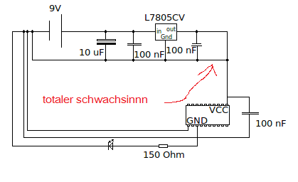

von kalle (Gast)
hier is erstmal der schaltplan

von willi (Gast)
jo, im schaltplan is auch nen fetter kurzschluss zwischen ausgang des
7805 und masse
von Peter R. (gelb)
Du hast VCC mit GND kurzgeschlossen.
Die untere Verbindung vom 100nF-Kondensator am Ausgang des 7805 muss
weg.
Grüße, Peter
von Doc. E. L. Brown (Gast)
Kann nicht gehen, aufm Schaltplan sind VOut und GND verbunden

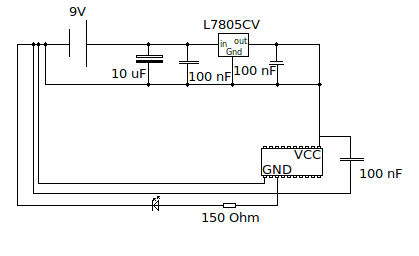

von kalle (Gast)
hab jetzt mit neuem spannungsregler neu angefangen und erstmal nur das
aus dem schaltplan im anhang gemacht......leider ist es wieder das selbe
o.o.....allerdings zeigt mir das multimeter diesmal nen messbereich von
-0,00 - 0,02 V an

von Rik Langobar (Gast)
Wieviel Minimallast braucht denn dein Regler?
von kalle (Gast)
>Das ist doch ein Witz, oder??
leider nein ^^'

>Die Sache ist, du musst einen Mindeststrom aus dem Regler ziehen, damit
>er arbeiten kann. Denke 5mA sollten dick reichen.
Dann sollte es so:
http://www.mikrocontroller.net/attachment/51721/schaltplan2.png klappen?
von HildeK (Gast)
>er arbeiten kann.
Wie geht das, wenn die Ausgangsspannung noch immer Null ist? ;-)
@kalle
Da dein Schaltplan so absolut korrekt ist, kann es nur noch am Aufbau
liegen. Und den kennt hier noch niemand ....
Noch ein Tipp: an 'IN' des Reglers muss der Pluspol deiner Quelle. Das
ist in deinem Plan zwar auch korrekt eingetragen - aber manch einer hat
schon das Batteriesymbol anders interpretiert.
