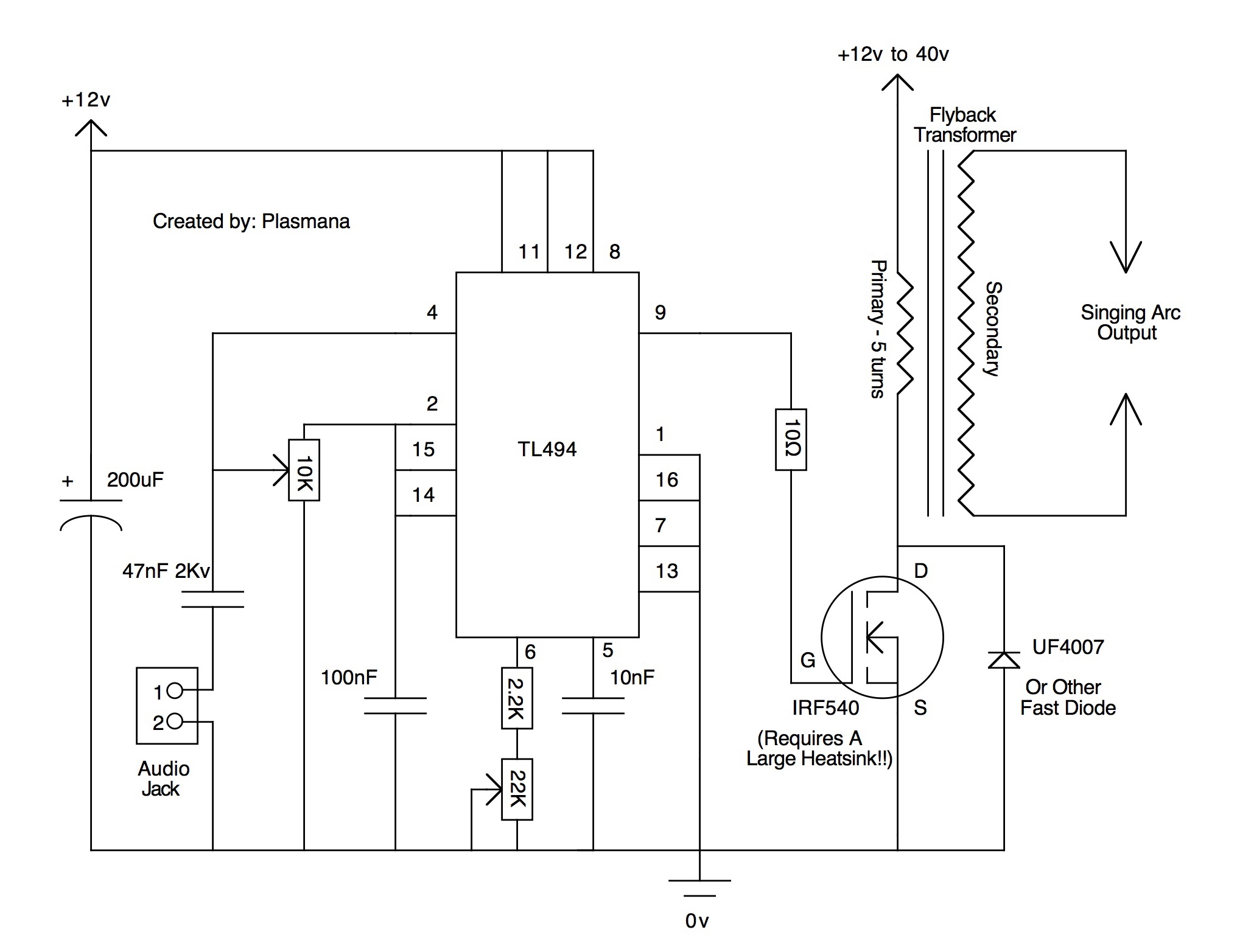

hallo, ich möchte wissen, ob ich den tda 4605
http://www.datasheetcatalog.org/datasheet/SGSThomsonMicroelectronics/mXutxqt.pdf
zum bessern ansteuern des irf 540 transistors in meiner schaltung
gebrauchen kann und wenn ja wie?

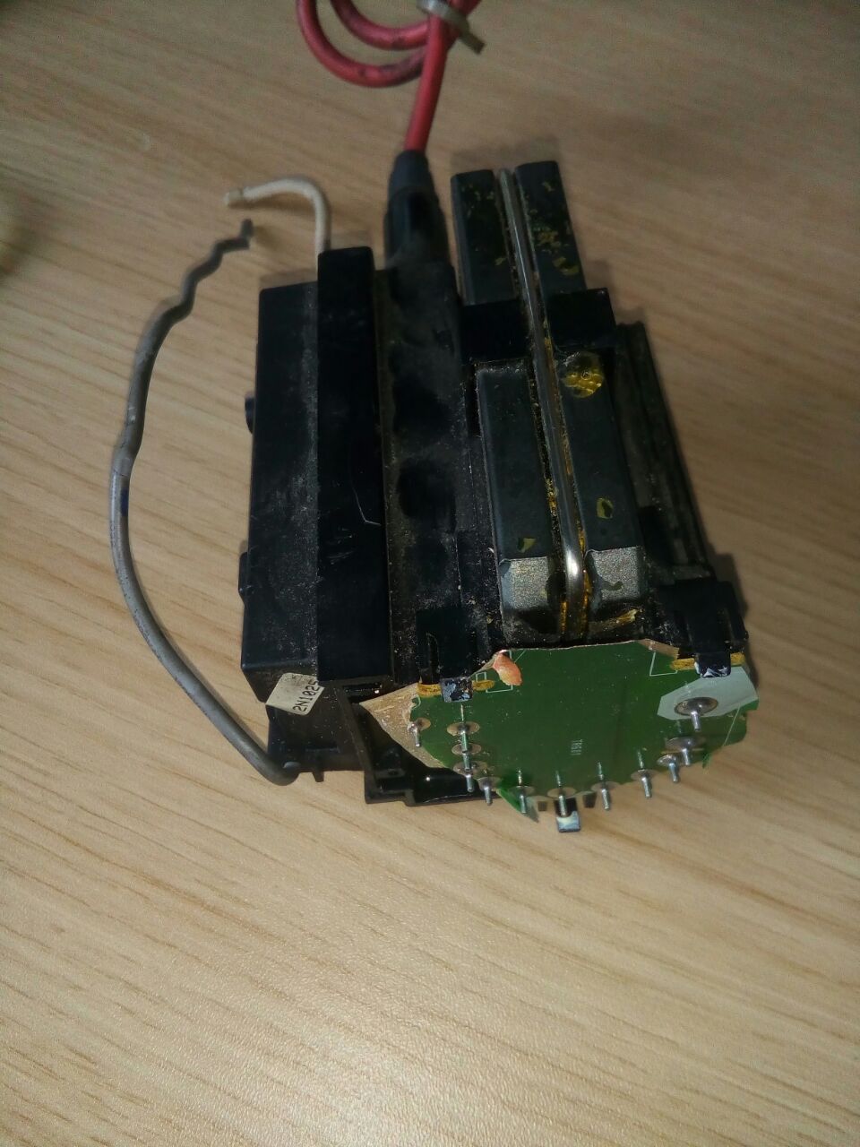

Ich möchte mir einen Plasmalautsprecher bauen.
Habe den Zeilentrafo aus einem alten Fernseher rausgeprügelt.
Bin mir nur etwas unsicher bezüglich der Ansteuerung. Siehe Bild.
Die zwei Kabel grau und (noch) leicht weiß kann ich für mein Vorhaben
ignorieren? (Focus, Screen steht da)
Das dicke Rote wird mein "Musikmacher" sein, den lass ich gegen GND vom
Zeilentrafo blitzen? Erste dämliche Frage, ist das GND vom Trafo
überhaupt an mein GND der Schaltung gebunden? (muss nicht oder?)
Als Input kann ich entweder um den Primärblock paar Windungen machen
oder versuchen die Pinbelegung herauszufinden und die Induktivität
variieren, ist das so richtig?
Bin noch nicht wirklich tief in der Materie, danke.

Mag sein, mag sein.
Da es aber nur eine Frage war ging, hielt ich es nicht für sinnvoll,
meine doofe Frage hat sich erledigt durch nachdenken, Masse gemeinsam
ist quatsch bei "FlyBack"trafo.
Ich werde einfach 5-8 mal wickeln und schauen wo ich den Lichtbogen
ableiten kann :) Kann geschlossen werden. Guten Tag allen.

Wenn du mit dem o.a. Zeilentrafo rumsprühen willst, wird das nicht sehr
lange funktionieren. Der hat den HV Gleichrichter nämlich eingebaut
(nennt sich oft 'Diode-Split-Trafo') und der GR geht bei Überschreiten
des normalen Anodenstromes einer Bildröhre bald kaputt. Das gleiche gilt
auch für den Fokus und den 'Screen' Ausgang.
