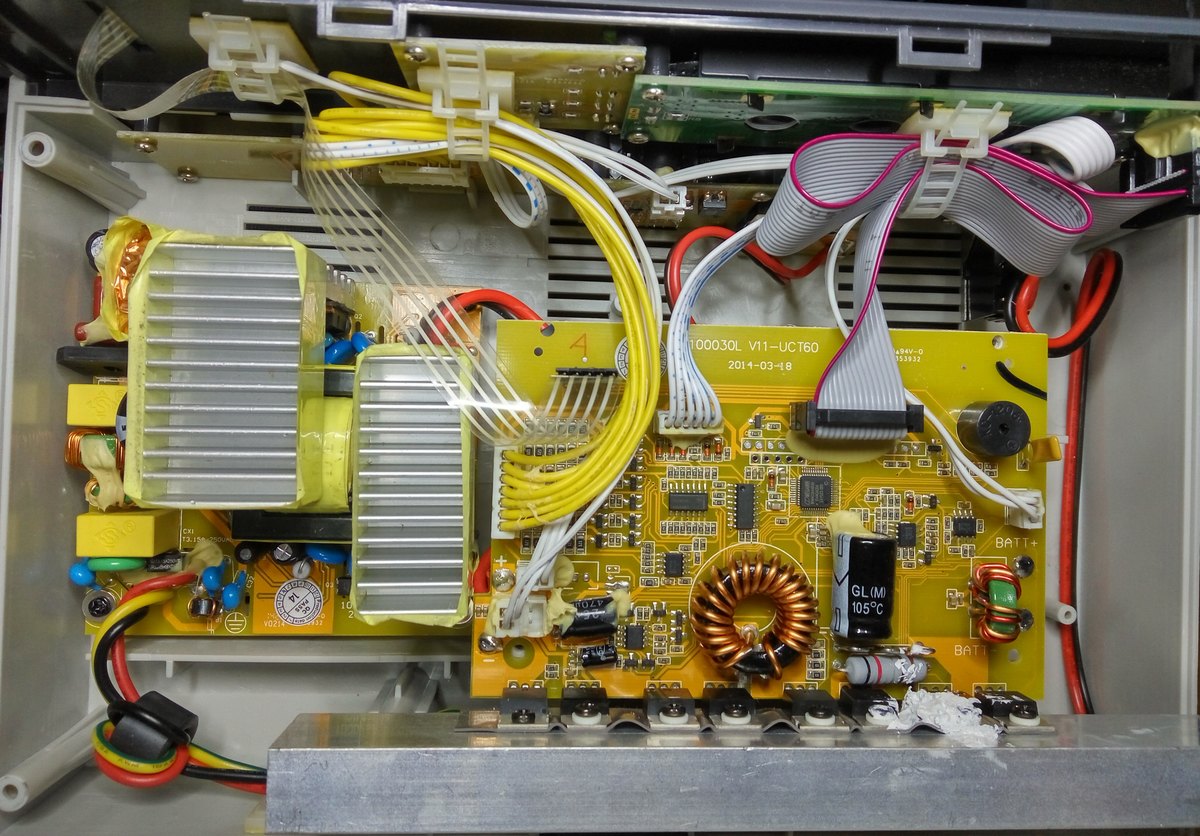

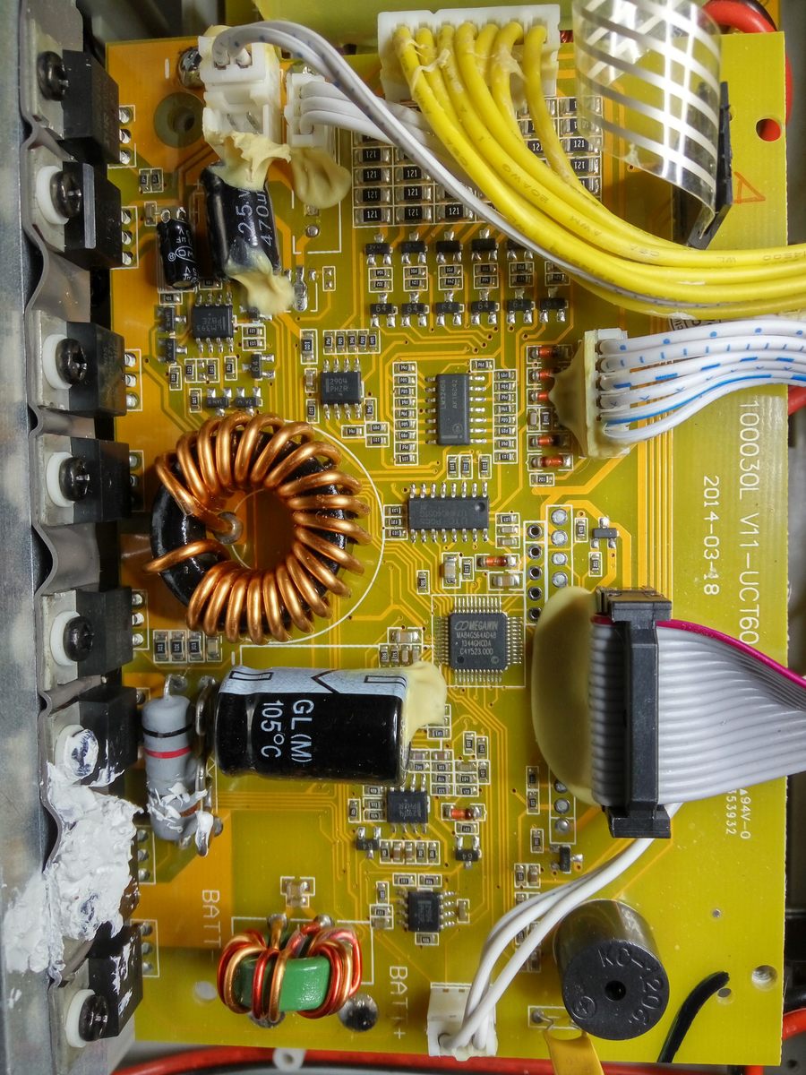

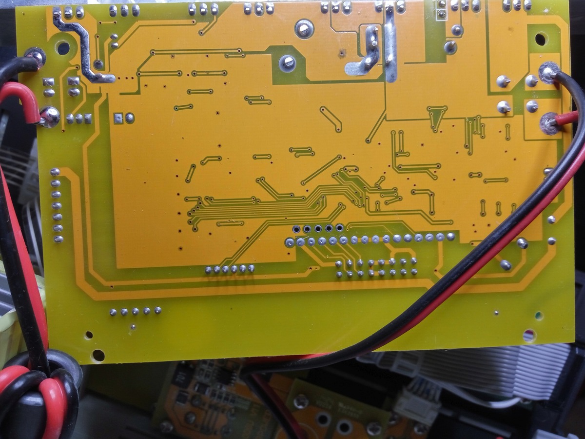

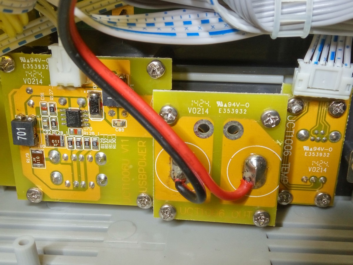

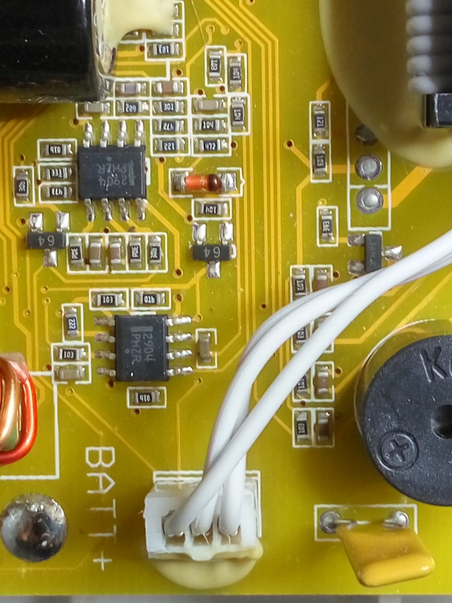

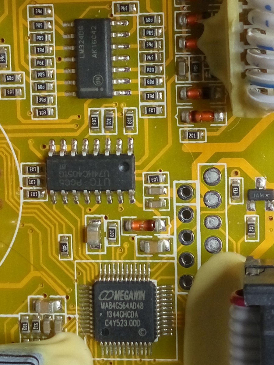

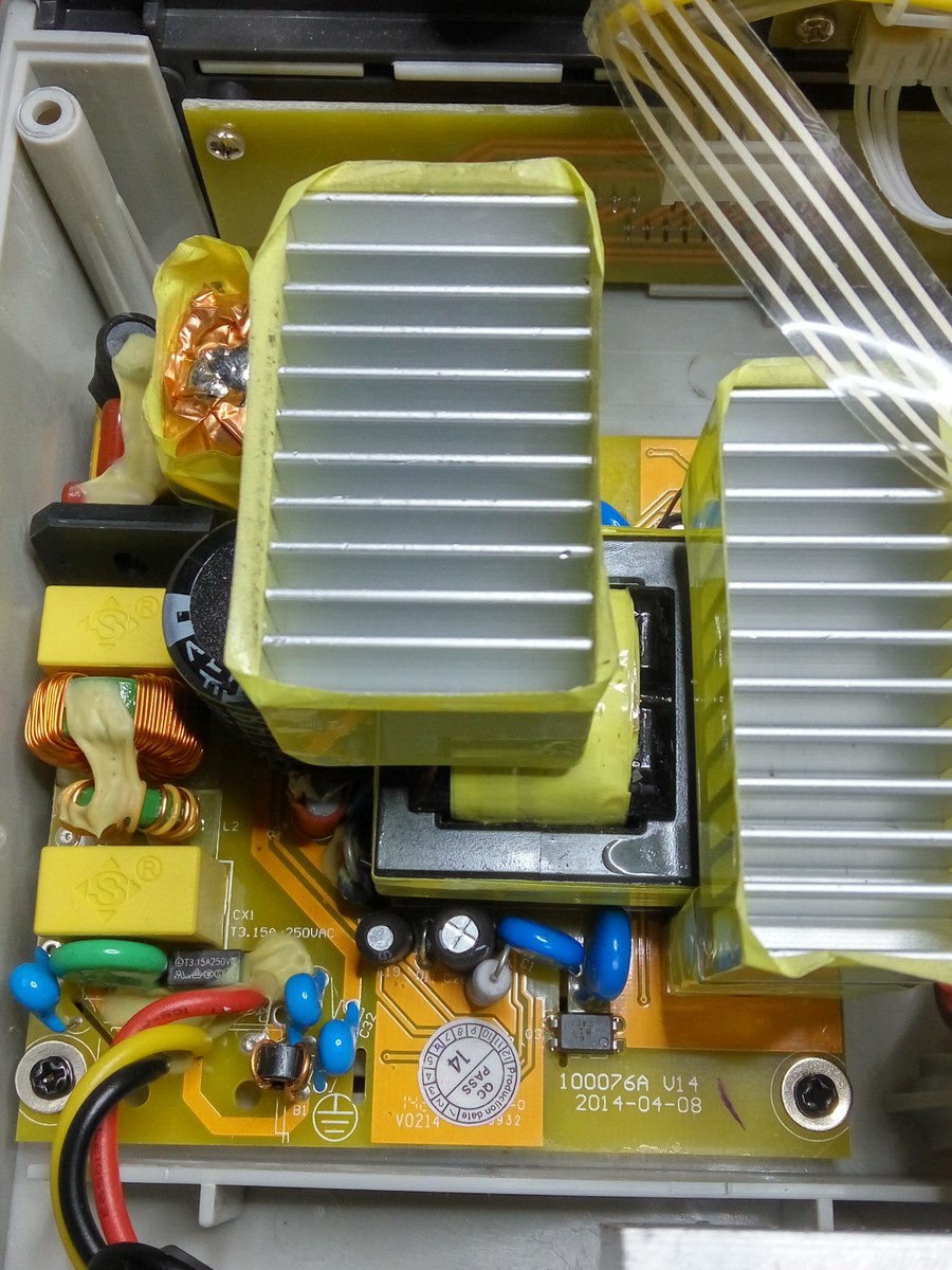

Habe das Gerät mal geöffnet. Die "Bügel" links/rechts des Gehäuses
werden je von 2 Schauben oben und unten (unter den Gummifüßen bzw.
Klappfüßen versteckt) gehalten. Nach dem Lösen kann man sie abklicken
und die Gehäuseschalen ohne Problem öffnen. War ziemlich erstaunt, was
ich dann sah - siehe Fotos.
Beschreibung:
Der "Inhalt" ist ein "Zusammenmatschen" einiger Platinen, die Lötstellen
schauen tw. alles andere als gut aus, der Assemblierer muss was
getrunken haben. Ausserdem gibt es noch Drahtpatches, die Platine ging
wohl vom Prototypstadium direkt in die Produktion - die Hardware wurde
offensichtlich vorab genauso gewissenhaft getestet wie die Software.
Möchte festhalten - ich habe da nicht daran herumgelötet, das Teil war
wirklich schon so... :-)
Die Hauptplatine hält an 2 Schrauben an Plastikstegen des Gehäuses nach
unten, der Kühlkörper ist "fliegend" und wird nur von den 8 Bauteilen
(ein paar Transistoren und ein Spannungsregler) selbst gehalten. Der
Kühlkörper hat auch unten eine kleine Aussparung ausgesägt, da die
Netzleitungen gleich darunter vorbeiführen. Das "Herz" ist ein
AT-Mega32, Flash/Eprom ist aber gesperrt. Die Versorgung erfolgt von
zwei "externen" 12V Schaltnetzteilen, deren Anschlüsse abgezwickt
wurdem. Ein-/Ausgangsleitungen sind parallel geschaltet und die Kästchen
sind am Gehäuseboden mit Metallbügel angeschraubt.
Ich kann nur empfehlen: beim Betrieb des Gerätes nichts Brennbares in
der nähe liegen lassen, vor allem das Gerät nicht unbedingt am
spezifizierten Limit betreiben. Warum: siehe Foto "detail1"...

Sorry für den langen Text, ich wollte Euch jedoch meine bisherigen
Erfahrungen mitteilen und mir etwas "den Frust" heruterschreiben nachdem
ich diese erschreckenden Bilder gesehen habe. Wer kommt denn auf die
Idee zwei "Low-Cost" Schaltnetzteile da rein zu basteln und dann auch
noch die Sekundärseite parallel zu schalten...
Ein Wunder das der frei montierte Kühlkörper nicht schon beim Transport
die Lötstellen der Leistungsbauteile abgerissen hat!

Sorgen, ob man das Teil überhaupt ruhigen Gewissens betreiben kann. Weiß
jemand, ob das Ladegerät überhaupt Sicherheitszertifikate wie TÜV, VDE
oder sonstwas erhalten hat?

Hallo zusammen
*** off Topic ***
@"Christian":
"Nach dem Bericht über das zerlegte Gerät mache ich mir so langsam
Sorgen, ob man das Teil überhaupt ruhigen Gewissens betreiben kann."
Nach den Bildern hier habe ich von der möglichen alternative UCT 100-6
Abstand genommen. :-(
"Weiß jemand, ob das Ladegerät überhaupt Sicherheitszertifikate wie TÜV,
VDE oder sonstwas erhalten hat?"
CE Erklärung ist zumindest als Download verlinkt. Ich kann mir nicht
vorstellen das Conrad ein Gerät verkauft welches nicht in irgendeiner
Form geprüft wurde (VDE, TÜV geprüft Sicherheit). Allerdings ist das ja
immer so eine Sache: Das Gerät das der OEM-Hersteller zur Prüfung
geschickt hat und das was er später produziert. :-(
Ich hatte schon mal daran gedacht die Bilder an Conrad zu senden und zu
fragen was Sie davon halten...

Mich haben die hier eingestellten Bilder dermaßen abgeschreckt das ich
mir doch den Akku-Master C5 gekauft habe (zum 2. mal, den ersten hatte
ich ja zurück gegeben) und die Wärmeerzeugung mit einem 60mm Lüfter
(Temperaturgeregel) in den Griff bekommen habe. Nur der Trafo wird recht

I am looking for a firmware memory BIN, HEX whatever to upload to
Voltcraft UCT 100-6
Ich bin auf der Suche nach einem Firmware-Speicher BIN HEX was auch
immer auf Voltcraft UCT 100-6 hochzuladen
Megawin
MA84G564AD48
