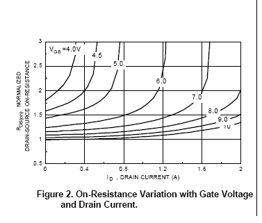

von Michael (Gast)
Hm, also eigentlich ist das "saubere" Durchschalten weniger vom Strom Id
abhängig als vielmehr von der Spannung Ugs. Zumindest wenn es um kleine
Ströme geht. In den Anhang hab ich mal Beispielhaft das Diagram Rds über
Id vom BS270 aus dem Datenblatt von Fairchild gepackt. Ich nehm doch mal
an, dass mit "sauber durchschalten" das Verhalten von Rds gemeint war.
However, in den Diagramm kann man sehr schön sehen, dass bei großen Ugs
keine Unterschiede bei Rds und kleinen Ids zu sehen ist, da ist Rds dann
quasi konstant.
