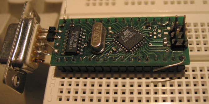

ich habe einen Crumb mit einem AT Mega 168. Wie kann ich diesen auf
Uhrzeiten reagieren lassen? Sodas er ab Beispielsweise 20 Uhr weiß jetzt
gehe ich in den Sleep Modus und um 8 Uhr lässt er sein Programm wieder
ablaufen.
Oder funktioniert soetwas gar nicht mit einem µC?
Bin leider noch ein blutiger Anfänger was das Thema µC angeht und habe
auch schon gegoogelt aber anscheinend nicht die passenden Begriffe
gefunden.
Vielen Dank für Eure Hilfe im voraus!!!

Du kannst Deinem Atmega schlecht solche Aufträge geben wenn er nicht
weis wie spät es ist. D.h. du musst ihm das mitteilen indem du ihn zB an
einen Funkuhr-Empfänger hängst oder ihm einmal "sagst" wie spät es ist
und dann anfängst, mittels Timer die vergehende Zeit zu berücksichtigen.
Beides ist nicht gerade sehr simpel. Als blutigen Anfänger würde ich Dir
raten, schau mal dass Du eine LED im genauen Sekunden Takt mittels Timer
(nicht delay) blinken lassen kannst, dann kommst Du von selbst drauf.
Dann musst Du dich noch in die Powersafe modes einarbeiten und Dich mit
dem Watchdog beschäftigen, damit Du Deinen MC schlafen legen kannst und
dich auch drauf verlassen kannst, dass er um 8:00 wieder aufwacht.
Und ja, all das geht mit einem MC.

Das geht schon. Entweder mit einem externen Uhr-Baustein. Die heissen
dann "RTC" und habe die Aufgabe eine Uhr laufen zu lassen und bei Alarm
den µC aufzuwecken. Vorteil: geanu, Nachteil: zusätzliches Bauteil
Oder Du programmierst das selbst. Das heisst Du baust eine [[
AVR-Tutorial: Uhr]] mit einem Timer. Der zählt z.B. die Zeit und wenn
der richtige Zeitpunkt erreicht ist startet er die gewünschte Funktion.
Suhc mal nach "uhr" oder "uhrzeit" in diesem Forum/Codesammlung...
Vorteil: kein zusätzliches Bauteil NAchteil: ggfs. ungenau
alles weitere: AVR - Die genaue Sekunde / RTC
