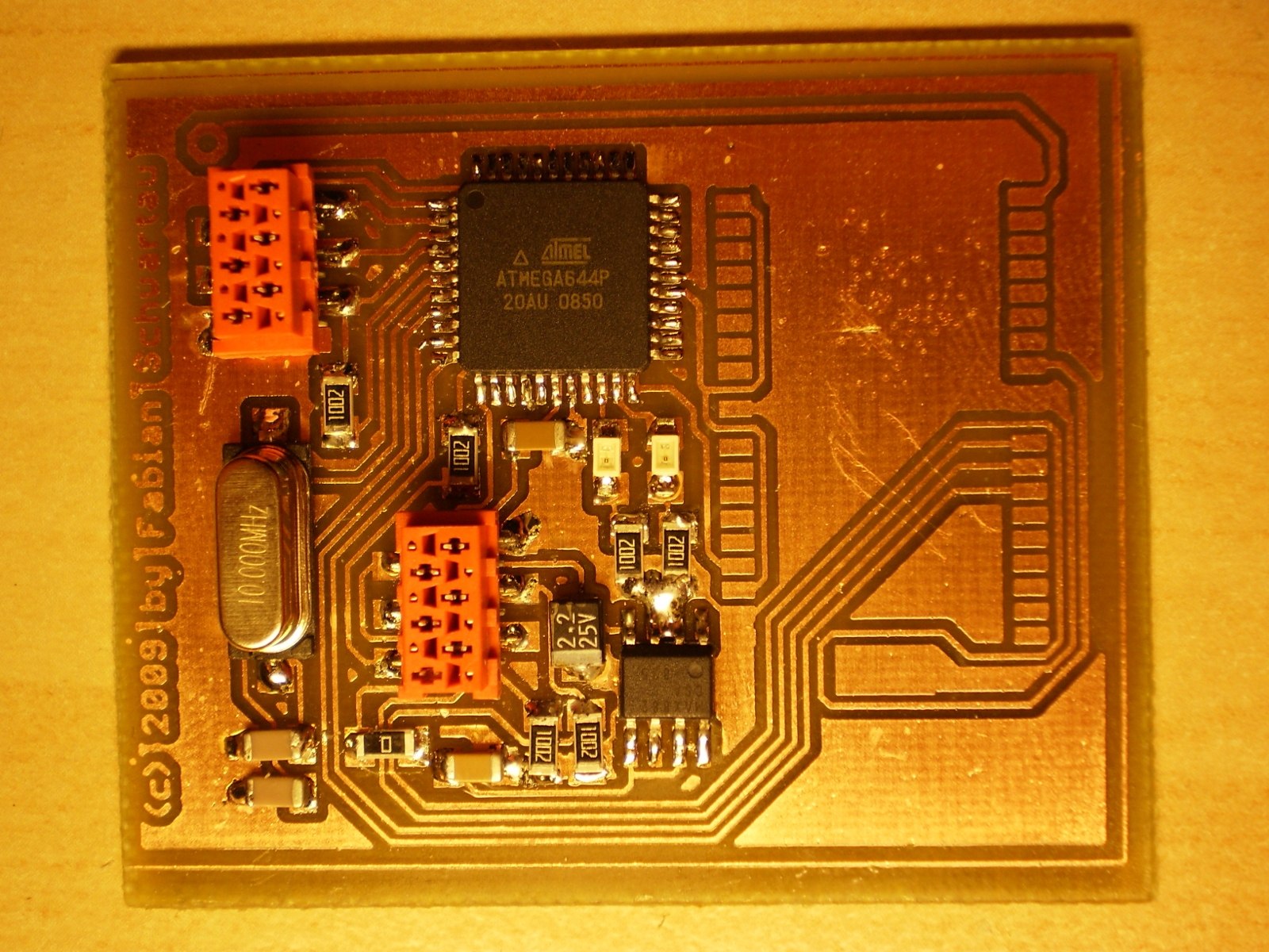

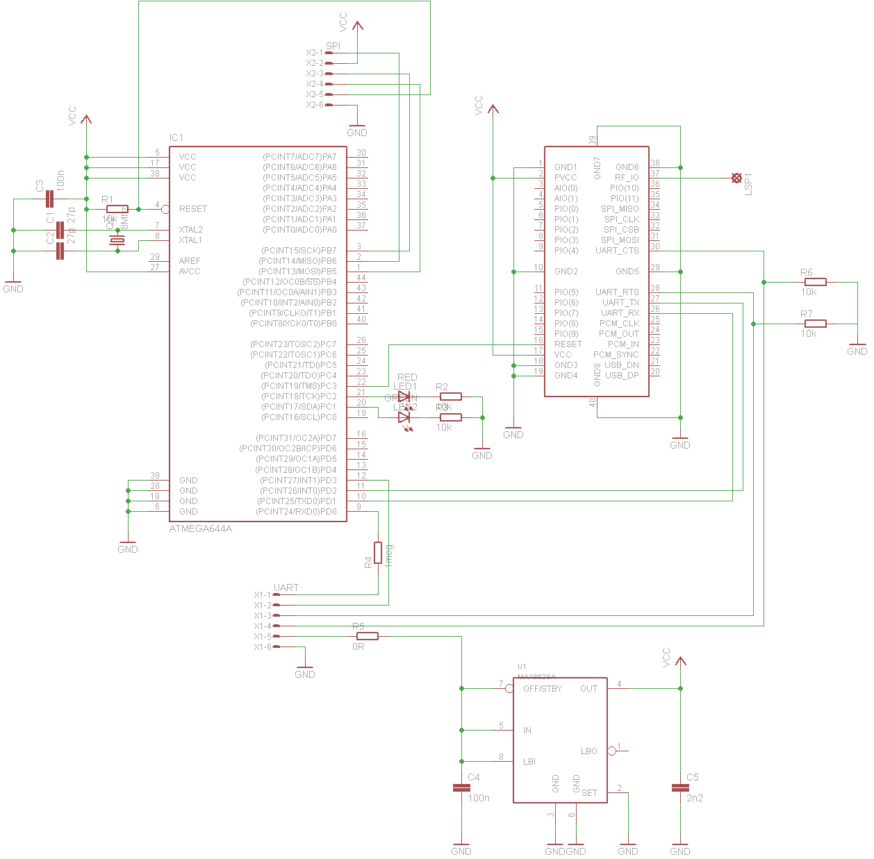

Hallo, ich habe hier ein total seltsames Problem mit einer Schaltung (siehe Anhang). Wenn ich sie an mache braucht sie etwa 10mA (grobe Angabe meines Netzteils). Dann dauert es ca. ne Minute und es sind 20mA. Nochmal ne Minute und ich hab 40mA. Dann gehts fix und ich bin bei 700mA. Soblad das ein wenig höher geht hab ich kaum noch Spannung am Atmega, scheinbar liegt der Kurzschluss also hinter dem Spannungsregler. Was auch seltsam ist, dass der ATmega nicht richtig funktioniert. Ich kann ihn Programmieren, aber ich bekomm die LEDs nicht an, sprich kein Output. Hat jemand eine Idee woran das liegen könnte? Ist ja schon ein sehr spezielles Verhalten. Ich weiß, dass das im Grunde ne blöde Frage ist, aber ich weiß einfach nicht weiter.
Hier der Schaltplan
Und die Schaltung...
Sind die Tantals richtig herum eingelötet?
Vorausgesetzt, dass das weiße Ende and - muss, ja. Sonst nicht :-/

das weisse ende der elkos ist doch plus !!! oder etwa nicht ? gruss klaus

Alex W. schrieb: > Sind die Tantals richtig herum eingelötet? Fabian S. schrieb: > Vorausgesetzt, dass das weiße Ende and - muss, ja. Sonst nicht :-/ * PENG * ;o) http://de.wikipedia.org/wiki/Tantal-Elektrolytkondensator#Kennzeichnung

Einfach den dicken Tantal umdrehen dann sollte dein Problem weg sein , kann ja mal passieren. Man wie oft hab ich auf nem Breadboard schon das falsche Loch erwischt ^^ MFG Hellsing

Und jetzt ohne groß an der Schaltung rumzumeckern, aber 1 bis 5 100nF Kondensatoren an den ICs mehr würden auch nicht schaden. Mfg

Hellsing schrieb: > Einfach den dicken Tantal umdrehen dann sollte dein Problem weg sein , Besser noch: den jetzigen Tantal wegschmeißen und einen neuen Tantal rein. Die Wahrscheinlichkeit dass es dir den alten Tantal bald um die Ohren haut ist doch zu groß. > kann ja mal passieren. Man wie oft hab ich auf nem Breadboard schon das > falsche Loch erwischt ^^ Pfui, du Ferkel ;o)
Wow vielen Dank erstmal für die Zahlreichen Antworten. Also die beiden Kurzschlüsse waren keine, das unten war nur Dreck und rechts ist keiner. Selbst wenn, sind ja alles Input-Pins gewesen. > Und jetzt ohne groß an der Schaltung rumzumeckern, aber 1 bis 5 100nF > Kondensatoren an den ICs mehr würden auch nicht schaden. Mhh bringt das noch was? Hab doch schon 2 drin. Soooo Wenn mir jetzt noch jemand sagen kann, warum das hier nicht funktioniert bin ich über glücklich:

Hallo Solche Sachen wie zu hohe Stromaufnahme kann man doch oft durch Handauflegen bereinigen. Ich glaube es war bei meiner Studienarbeit, die RS232 brauchte noch externe +-12V. Sie funktionierte nicht, nachmessen ergab 1,2V auf der Minus-Leitung. Ich wußte mir irgendwann nicht mehr zu helfen und versuchte das Board durch Handauflegen zu heilen! Dort, wo ich mir die Finger verbrannte, war der verkehrt gepolte Tantal. Gruß Joachim
