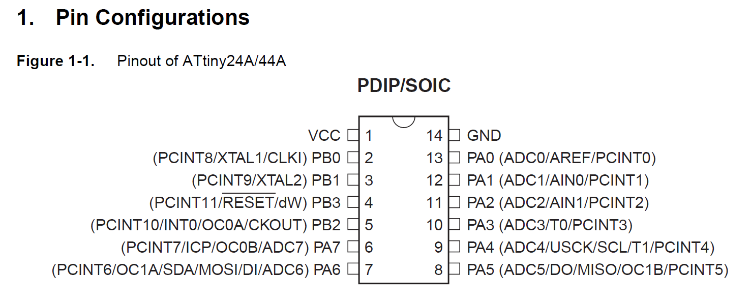

Hallo Leute,
ich muss ATtiny 24 einsetzen, um die Analogspannung einzulesen.
Leider habe ich folgendes Problem.
Der einzige PIN den ich zu Verfühgung habe, um die Analogespannung
einzulesen, ist PA0 (ADCO/AREF/PCINT0).
Laut ADC-Tutorial
(http://www.mikrocontroller.net/articles/AVR-Tutorial:_ADC) muss ich den
Pin AREF mit einem Kondensator beschalten, als minimal Beschaltung.
Ich schätze er ist dazu da um die interne Referenzspannung stabil zu
halten, so habe ich es zumindestens verstanden. AREF liegt auch am PA0.
Das vertstehe ich nicht!
Wie kann ich verlangen, dass der AREF mit Kondensator beschaltet ist
gleichzeitig die Analogspannung einlesen?
Darf ich ohne diese Minimalbeschaltung arbeiten und nur Analogspannung
einlesen?
Welche Nachteile habe ich dadurch?
Und warum setzt man AREF und ADC0 auf den gleichen Pin.
Gruß Stefan

Im Zweifelsfall gilt das Datenblatt und nicht das Tutorial. Und dort
wird explizit kein Kondensator gefordert. Das Pin dürfte nur bei
externer Referenzspannung Verbindung mit der internen Referenz haben.
MfG Spess

Wenn eine INTERNE Referenzspannung ordnungsgemäß aufgeschaltet ist,
dann darf ADC-0 natürlich als "normaler" ADC-Eingang genutzt werden.
Datenblattauszug:
"The analog input channel and differential gain are selected by writing
to the MUX5..0 bits in ADMUX. Any of the eight ADC input pins ADC7..0
can be selected as single ended inputs to the ADC...."
Welchen Sinn sollte ADC-0 sonst wohl haben?
Im Übrigen geht das auch aus dem Blockschaltbild zum ADC im Datenblatt
hervor. ADC0 liegt wie alle anderen ADC ganz normal am Multiplexer und
gniesst keine Sonderbehandlung.
Joe

Denn im Datenblatt steht (Seite145): "Internal voltage reference options
may not be used if an external voltage is being applied to the
AREF pin."

Das wird wohl ein Copy&Paste Fehler in den Datenblättern sein.
gemeint ist: Du kannst die interne Referenz nicht benutzen, wenn du den
AREF Pin als AREF Pin verwendest und dort eine externe Referenzspannung
anschliesst.
Wenn du den Pin als ADC Eingang benutzen willst, dann musst du
selbstverständlich dort eine Spannung einspeisen. In diesem Fall geht
dann logischerweise nur noch interne Referenz und diese interne Referenz
wird dann auch logischerweise nicht auf den AREF Pin herausgeführt.
Du kannst schon davon ausgehen, dass die Ing bei Atmel keine Trottel
sind und dich einfach mal fragen: Wie rum macht denn das alles Sinn?

In den AVR-Datenblättern steht bei der Beschreibung der REFS-Bits von
ADMUX explizit bei welcher Kombination ein Bypasskondensator
erforderlich ist. So und jetzt lest mal im Datenblatt vom ATTiny24.
Die Tutorials hier sind zwar ganz nett sind aber, gerade bei neueren
AVRs, mit Vorsicht zu geniessen.
