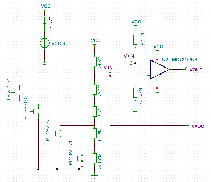

Weiss jemand von euch, ob es ein Bauteil gibt welches 4 Taster
verschachteln kann zu 3 Signalen?
das bedeutet, es kann jeweils nur 1 taster auf einmal gedrückt werden.
somit gäbe es 4 zustände für 4 schalter, +1zustand: kein schalter
gedrückt, + zustand error: mehrere schalter gedrückt.
somit 6 zustände, was sich auf 3 Bits/Ports ausdrücken liesse...
Falls es kein fertiges Bauteil gibt, müsste ich eine AND/OR Schaltung
zusammenbasteln.
Danke für die kurzen Tips.
Cheers Gringo

falls du einen Analogeingang frei hast - nimm eine Widerstandskette.
Einfach, billig, nur 1 Portpin.
von Marcel V. (antis)
Falls du nen A/D Port hast, dann kannst du über ein kleines
Widerstandsnetzwerk deine Schalter in Reihe anklemmen. Brauchst dann
auch nur einen Pin, an dem du die Spannung misst.
Allerdings kann man dann mehrere Taster drücken und du würdest es nicht
mitbekommen.

von gringo (Gast)
Herzlichen Dank euch allen, hätte nicht so viele Lösungen erwartet !
Also no etwas ausführlicher:
ich benutze einen CC2430 (8051 Kern, Speisung: 2V-3.6V) und möchte gerne
die 4 Taster interruptmässig einlesen.
Jedoch gefällt mir die ADC-Lösung fast noch besser.
Die Taster lassen sich auch mit verschiedenen Wiederständen in Serie
codieren, um herauszufinden welcher gedrückt ist.
Über einen Komparator könnte man eine Zustandsänderung herausfinden.
Mit sehr Grossen Wiederständen braucht die Lösung auch nur sehr wenig
Strom.
--> Vielleicht kann ich auch ohne Kompara<tor (nur mit intelligenten
Logic Level) einen Interrupt erzeugen, daran muss noch studiert werden,
sowie an einer einfachen Hardwaremässigen Entprellung.
Für mich eine Super Lösung mit 2 Benutzten Ports.
Nochmals ein grossen Dankeschön für die super Ansätze !

von gringo (Gast)
Da der CC2430 keinen Komparator Eingang hat, werde ich einen externen
Komparator auf einen weiteren Pin führen der einen Interrupt auslöst,
so richtig ? ;-)
von gringo (Gast)
Die Lösung für dir die sich interessieren ;-)
