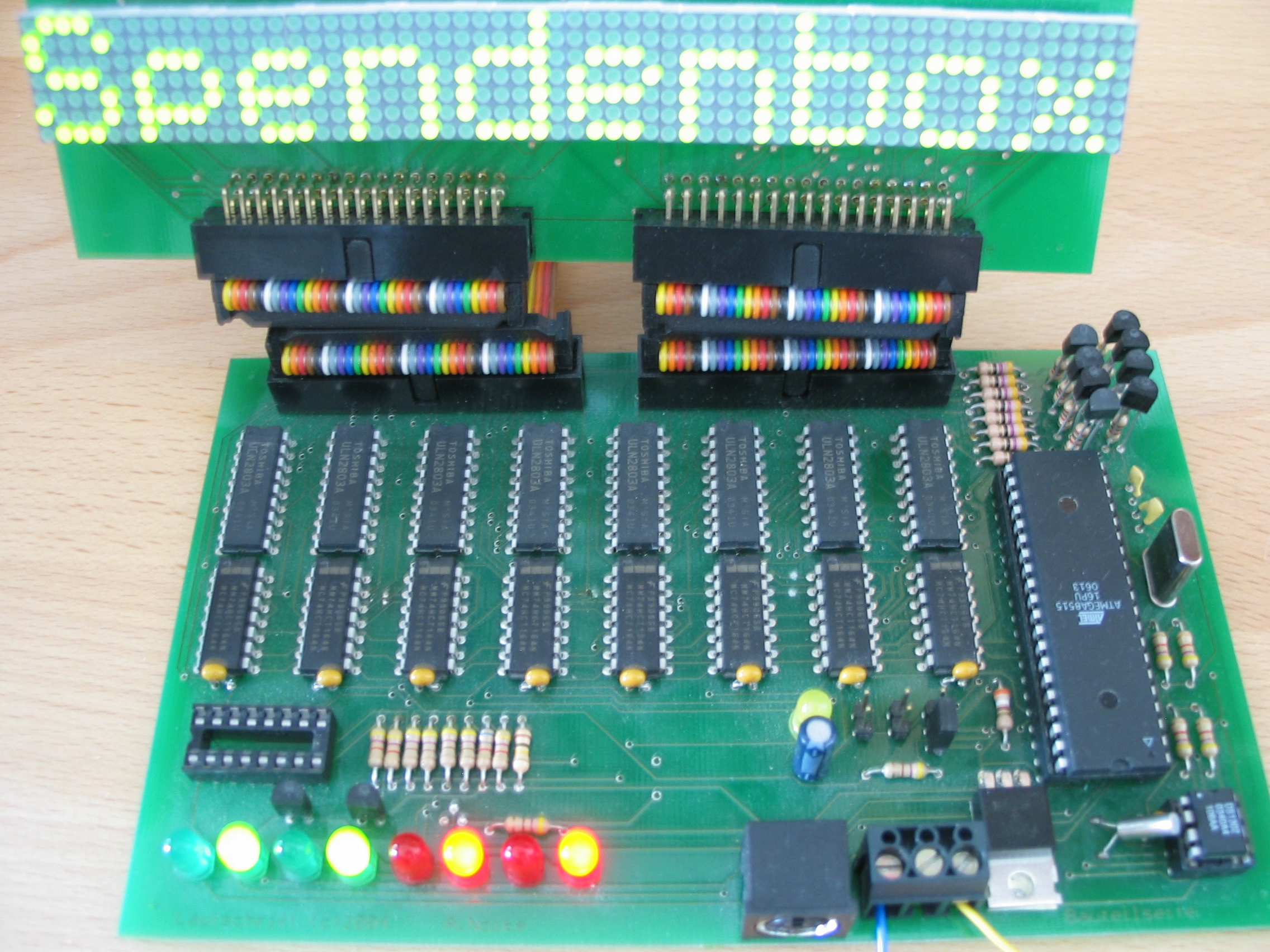

von Andre N. (fruchttiger)
also ich habe es mal mit einem Schieberegister gebaut. Auf keinen Fall
zu langsam... Kommt natürlich darauf an, wie groß die Anzeige werden
soll.
Die Idee ist nicht neu und meinem Aufbau liegt die Schaltung aus Elektor
11/2003 zugrunde.
Ich habe mal von dem Aufbau ein Foto gemacht.
Mehr verrate ich an dieser Stelle nicht, da ich die Freude am "Selbst
dahinterkommen und Entwickeln" nicht nehmen will.
Bei konkreten Fragen gibt es natürlich auch eine Antwort ;-)
und noch ein Bild zu den verwendeten Bauteilen des Schieberegisters.
Der ULN2803 hat nur Treiber-Funktion.
Zu der Frage wie man Bauteile auswählt kann ich auch nur mit Erfahrung
antworten.
Jedoch bin ich in letzter Zeit immer mehr auf den Geschmack gekommen,
dirket auf den Chip-Herstellerseiten zu suchen. Dort findet man meistens
eine "Anwendungsorientierte" Suche und mittlerweile auch oft passende
"Online-Schaltungs-Designer" zu verschiedenen Themengebieten.
