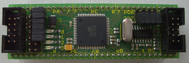

Guten Abend!
Hab ein Problemm mit dem ATmega 128 als fertiges Board mit 16Mhz
Quarz(siehe Anhang). Programmierung in C über AVRstudio und einen
USB-ISP Compiler.
Wenn ich im die Ausgänge definiere (mit DDRA=0xff; und dann noch
DDRE0=ff;) und ihm dann ganz einfach einen Port schalte
(PORTE=(1<<PE0);) und das einfach mal herein lade, läuft alles erstmal
so wie es soll.
An den Ausgängen A ist kein Signal und an den ganzen Eingängen wird kein
Signal angelegt und liegt auch keins an. Man kann dann auch schön seine
fast 5V am Port E0 messen. Also alles soweit okay.
Wenn ich jetzt jedoch ein Umfangreicheres Programm mit Eingangsabfragen
über if und while mache bekomme ich im nicht beschalteten Zustand (nicht
angeschlossen, die nackten Pins) richtig komische Zustände. Ausgänge um
die 2,5V und Eingange um die 1,7V. Die Pull-Widerstände sind nicht
deaktiviert worden oder des gleichen.
Liegt das evtl. an einer Compilereinstellung oder sollte ich die Ein- &
Ausgänge besser anders definieren und wenn wie (vielleicht ein kleines
Beispiel).
Danke schon mal für die Hilfe
Gast #1289509
hier mal Auszüge:
#define F_CPU 16000000
#include <avr/io.h>
#include <util/delay.h>
// Übung mit Probeplatine !!!
int main (void)
    // Ausgänge-Eingänge definieren !!!
    DDRA=0xff;
    DDRB=0x00;
    DDRC=0x03;
    DDRD=0x00;
    DDRE=0x0f;
    DDRF=0xff;
    DDRG=0x00;
    while(1)     // Endlosschleife damit das Programm nicht stoppt
        if((PORTC&0x40) && (PORTD&0x80))
            PORTF~=(1<<PF3);
            PORTE~=(1<<PE1);
            PORTF=(1<<PF2);
            PORTE=(1<<PE0);
usw.
Ich hoffe der kleine Auszug reicht um dir ein Bild machen zu können. Das
Programm ist zwar größer aber immer nach diesem Muster aufgebaut.
Einzige besonderheit das auch mal ein delay kommt aber sonst ganz
schlicht mit if und while.
Die Eingänge sind teilweise Taster oder auch Schaltkontakte(z.B.
Endlagenschalter) die dann ein Signal auf den Eingang bringen.
Gast #1289528
DANKE !!!
Tja, manchmal sieht man den Wald vor lauter Bäumen nicht. Ist in
Tutorials ja auch extra rot markiert. Kann mir mein Fehler mit PORT und
PIN schon erklären, hab halt Befehlzeilen (um die Arbeit zu erleichtern
kopiert) und dann nur die Zahlen jeweils geändert und garnicht auf das
geachtet, einfach glaubig überlesen.
Aber kann das dann schon das spinnen der Ein und Ausgänge beheben oder
ist da evtl. noch etwas anderes im argen???
Gast #1289537
Schreibe Dein Programm so, wie es im Tutorium steht.
Wenn Du z. B. Ausgänge auf "1" setzt, deren DDR auf Eingang steht,
schaltest Du nur den internen Pull-up.
Otto
