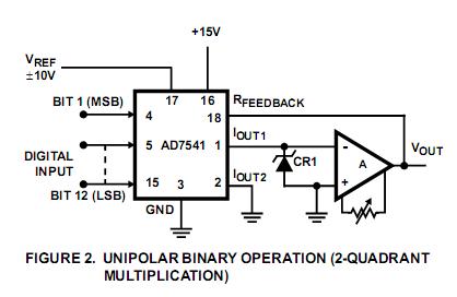

Hallo und HILFE!! Ich hab ein Problem mit dem AD7541: ich habe ihn wie
im Datenblatt beschrieben beschaltet (s. Bild) und die Bit-Eingänge mit
den Ausgängen meines ATMega32 verbunden. Der ATMega liefert die
richtigen Signale, von 0x000 bis 0xFFF (also 12 Bit). Der OPV allerdings
gibt immer nur etwa -15V aus, obwohl ich das Bitmuster immer variiere.
Eigentlich muss das Signal ja decodiert und mit der Referenzspannung
multipliziert werden. Aber irgendwie hat die Referenzspannung hier gar
keinen Einfluss...fehlt in der Schaltung vielleicht noch irgendwas?
Vielen Dank im Voraus für die Hilfe!!
Lothar Miller schrieb:
>> als Referenzspannung zwischen 0 und 10V DC gearbeitet
> Probiers mal mit negativer Vref.
> Siehe dazu im DB:
> TABLE 1. CODE TABLE - UNIPOLAR BINARY OPERATION
> 100000000001   -VREF (1/2 + 1/2^12)
> 100000000000   -VREF/2
> 011111111111   -VREF (1/2 - 1/2^12)
Das ist im Prinzip richtig, aber trotzdem müsste dann eine Spannung
zwischen 0 und -VRef herauskommen und nicht dauernd fast -15V.
Der LF353 ist ein Doppel-OP, vielleicht falsch angeschlossen?
@ Dieter Werner:
Danke, jetzt kommt was "besseres" raus (eine Leitung war lose ;-) )
immerhin kann ich jetzt zwischen ca. 5V und 10V variieren (bei 10V
Referenzspannung), allerdings kommen irgendwie komische Werte raus: z.B.
habe ich bei 0x00 etwa 5,5V, während bei 0x0e ein Wert unter 5V
rauskommt. Kann es sein dass der DAC die Highs und Lows nicht richtig
erkennt?
> Kann es sein dass der DAC die Highs und Lows nicht richtig erkennt?
Das halte ich für ziemlich unwahrscheinlich, da die Eingänge mit
TTL-Pegel klarkommen (low < 0,8V  high > 2,4V).
Zum Testen könnte man den OP vom DAC-Ausgang abhängen und an dieser
Stelle ein mAmperemeter nach GND schalten.
Der Strom muss dann proportional dem Digitalwert sein, Absolutwert bin
ich jetzt zu faul zum Nachschauen.
Na ja, eigentlich müsste es ok sein...laut Datenblatt wird der Pegel bis
0,8V als Low erkannt. Allerdings messe ich bei mir gegen Masse z.T.
0,7V, was ich für Low schon recht hoch finde
Alles klar, vielen Dank, ich hab das jetzt hingekriegt...
