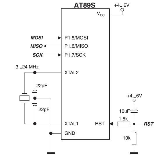

Hallo liebe Wissende.
Habe ein paar AT89S8253 und ein usbasp (fishl). Jetzt brauche ich eine
Art Entwicklungsboard um den uC zu programmieren. Im Anhang habe ich
eine Konfiguration gefunden.
Die Frage: Kann man den Quarz und die zwei 22pF Kondensatoren weg
lassen? Würde der uC dann nicht einfach mit einem eigenen inneren Takt
laufen, so dass ich ihn auch so programmieren könnte?
Der AT89S8253 ist fabrikneu. Muss ich auf irgendwas achten? Baudrate,
erstes setzen der FUSE-Bits oder sonst was?
Hoffe ihr könnt mir helfen. Falls ich das Teil in Betrieb bekomme und
programmieren kann (womit auch immer) werde ich auch ne Anleitung
schreiben für die nächsten mit meinem Problem.
Danke schonmal
Grüße
Waldemar
Das wird nix. der 89S8253 ist ein 8051, kein AVR.
/EA (Pin 31) muss auf +5V
Nee, hat keinen internen Oszillator.
Hat auch keine Fuses, außer Lockbits.

OP #1291324
Hallo.
Danke für die schnellen Hilfestellungen.
@Bernd:
Danke für die Info. Hast du mal versucht dein uC ohne externen Quarz zu
betreiben? Denkst du die Konfiguration ohne Quarz (XTALs in der Luft
hängend?) könnte dann funktionieren?
Mir ist klar, dass es ein 8051 ist ... steht ja auch im Titel :)
Dann würde es mit freiliegenden XTAL funktionieren?

Persönliche Seite #1291547
> @Ema Tronik:
> Im Datenblatt steht:
> *The AT89S8253 provides the following standard features:* 12K bytes of
> In-System Programmable Flash, 2K bytes of EEPROM, 256 bytes of RAM, 32
> I/O lines, programmable watchdog timer, two data pointers, three 16-bit
> timer/counters, a six-vector, four-level interrupt architecture, a full
> duplex serial port, on-chip oscillator, and clock circuitry...
> FUSE- / LOCKBITS ... reicht ja wenn ihr wisst was ich meine ..
> Soviel ich weiß kann der usbasp in Kombination mit avrdude mein uC
> programmieren. Haben scheinbar schon einige Leute hinbekommen.
Nee, das fehlt nur in dem Bild Deiner Minimalkonfiguration.
/EA = External Access Enable Wenn der Code aus dem internen Flash
ausgeführt werden soll, muss /EA auf +5V.
on-chip oscillator ist != Takt- Generator , also Quarz  verwenden,
die Kondensatoren sind beim 89S8253 nur noch 5pf, können also auch
entfallen...

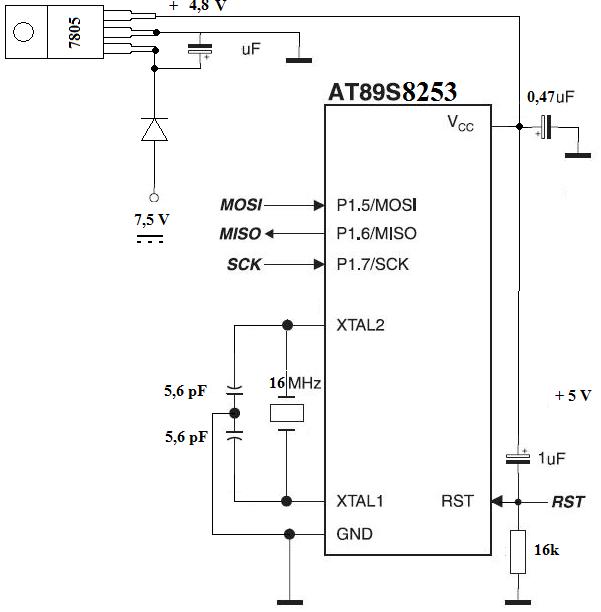

OP #1293373
Hallo nochmal.
Also ich habe mir jetzt ein 16 MHz Quarz mit 2 x 5,6 pF Kondensatoren
drangebastelt.
Nun zu EA/Vpp. Wie groß sollte der Widerstand sein über den ich diesen
PIN auf +5V lege?
Habe es nach vielen vielen Stunden geschafft mein USBasp unter Vista 64

DENN ... ich habs für mein AT89S8253 nicht hinbekommen. Habe die
avrdude.conf angepasst ... also folgendes dazu geschrieben (an eine
freie Stelle)
# AT89S8253
part
    id               = "8253";

Deswegen wollte ich chester mal bitten mir seine .conf und wenns geht
auch die modifizierte .hex für den USBasp zukommen zu lassen. (Benutzt
du auch die Version mit dem Atmega48?)
Ob es womöglich an meiner Schaltung liegt in die ich den 8253 eingsetzt
hab? Habe leider kein Programm um den Schaltplan zu zeichen, werde es
bei Gelegenheit mit Paint machen.
Habe übrigens beim USBasp mal mit SlowSCK und mal ohne probiert ... ohne
Erfolg - gleicher Fehler.
Ich freue mich auf eure Ideen und Hilfestellungen.
Vielen Dank.
Grüße
Waldemar
OP #1293397
Wie angekündigt im Anhang mein Schaltplan.
Ich bezweifle, dass "error: programm enable: target doesn't answer. 1"
dadurch zustande kommt, dass EA/Vpp in der Luft hängt .. also nirgends
angeschlossen ist. Es sollte dann dennoch möglich sein z.B. die Fuse
bzw. Lockbits zu lesen.
Ich versuche morgen (heute, ist ja schon nach 1 Uhr) an ein Oszi ran zu
kommen um zu schauen ob mein Quarz überhaupt schwingt).
Habt ihr ein Fehler entdeckt oder sonst eine Idee woran es liegen
könnte?
Oder ist alles darauf zurückzuführen, dass die Firmware des USBasp mein
Chip gar nicht proggen kann? Falls dem so ist: Hat jemand eine Firmware
für den USBasp die mein AT89S8253 unterstützt? Um genau zu sein habe ich
folgenden USBasp:
http://www.b-redemann.de/download/88Downloads-Shop/USBASP_YAPT050_Bauanleitung-Beta.pdf
... Kann ich diese überhaupt einspielen ohne einen weiteren Programmer?
Dafür ist doch der SelfProg Jumper vorgesehen oder ?
Ich hoffe, dass mir jemand helfen kann.
Grüße
Waldemar
Gast #1293479
laut Datenblatt: "EA should be strapped to VCC for internal program
executions." - ich denke, der Aufwand einen Pin auf Vcc zu hängen,
könnte
sich auszahlen.
Vcc gecheckt?
Alle SPI-Verbindungen gecheckt?
SPI-Verbindunden nochmal gecheckt?
Avrdude fragt zuerst die Signature ab, also kurz mal den
Reset-Pin mit Oszi/DMM überprüfen, ob bei Zugriff der Pegel auf "1"
geht.
anbei mein main.hex, einfach mal "self-prog" jumper setzen und mit einem
AVR-programmer in den mega8 einspielen und ausprobieren
viel Glück
