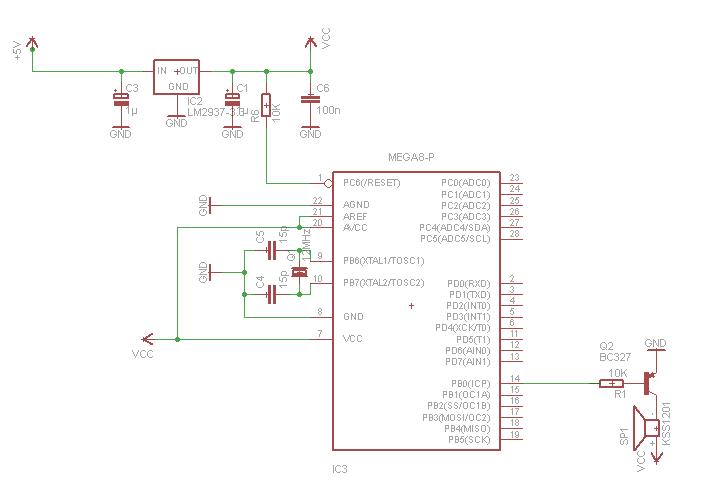

nachdem ich nun einige Nachbau-Projekte erfolgreich abgeschlossen habe,
möchte ich mit an ein eigenes Projekt basteln. Ich möchte gern ein 18kHz
Frequenzgenerator basteln und damit lästige Marder von unserem Dachboden
entfernen. Da ich mit meinem 17 Jahren leider noch nicht über ein sehr
ausgeprägtes wissen über AVR verfüge wollte ich Euch fragen ob Ihr
einmal meinen Schaltplan durchsehen könnt und oder eventuell fehler
aufdecken könnt ?

von Karl H. (kbuchegg)
Zu deinem Schaltplan:
gewöhn dir bitte an: Strom fliesst von + nach -. Am Schaltplan von oben
nach unten. Fast hätte man es nämlich übersehen: dein Transistor ist ein
PNP Typ. So wie du den verschaltet hast sollte es aber ein NPN Typ sein.

von avr (Gast)
Hallo Karsten,
das mit dem Transistor wurde schon gesagt.
Das Signal kann der Atmel mit Timer 1 oder mit Timer 2 erzeugen.
Schau mal im Tutorial nach CTC. Für 18 kHz brauchst du dann
36 kHz und den Toggle-Mode für den Ausgangspin (der muß auch
Ausgang sein).
Der AREF nicht an AVCC (kann intern geschaltet werden) sondern
mit 100 nF an GND wenn keine ext. Ref verwendet wird.
Der Quarz mit 12 MHz ist für 3,3V als Versorgung für den
Mega 8 nicht zugelassen (lt. Datenblatt).
Du bräuchtest den Mega8l.
Einfach den Internen Oscillator mit 8 MHz verwenden.
Hier bestimmt genau genug (es ist wohl egal wenn es 18,4 kHz
werden oder so).
Insgesammt ist der Mega8 etwas groß.
Ein Tiny13 wäre da wohl angebrachter.
Aber als  eine der ersten "Baselleien" brauchbar!
gruß avr

von avr (Gast)
Hallo Karsten,
stephan hat mich auf eine Idee gebracht mit dem Schallgeber.
Du kannst einen Piezo ohne Elektronik nehmen.
Die haben zwar eine Resonanz bei 2 - 4 kHz machen aber weit
mehr mit.
Es gibt da Typen, die bei 5-6 V schon mächtig Krach machen.
Zum Ansteuern dann einen kleinen Trick verwenden.
Nimm z.B. einen 74HC132 (als Inverter, beim Gatter beide Eingänge
zusammen), das Signal vom Atmel durch ein Gatter an
den einen Piezo-Pin, dieses noch mal Invertiert an den anderen
Piezo-Pin.
Dein Piezo sieht dann ein Signal mit 2 x VCC des Inverters
und ist damit lauter.
gruß avr

von Karsten K. (do6kk)
Vielen Dank für eure Antworten!
Ich habe den Schaltplan nocheinmal überarbeitet und habe Heute auf der
Arbeit etwas gelesen und festgestellt Marder und Katzen sprigen auf
Frequenzen von 12 bis 25KHz an. Also isses relativ egal wiehoch die
Frequenz ist man soll diesen Ton allerdings nicht als fauer sondern als
Impuls ton ausgeben sozusagen 10Sekunden Ton und 10Sekunden kein Ton.
Dies werde ich wohl über einen zweiten internen Timer abhandeln müssen?

von spess53 (Gast)
Hi
Da fehlen aber noch die Kondensatoren (100n) an VCC und AVCC. Der
Kondensator an VREF hat keine Verbindung nach Masse.
Katzen tun nichts und Marder lachen über dein Gepiepse. Nimm 12kHz,

von Ulrich H. (lurchi)
Nur für die Tonerzeugung reicht es wenn der µC mit 1 MHz internem Takt
läuft. Den Lautsprecher kann man auch mit der ungeregelten ca. 5 V
Spannung laufen lassen, dann mit einem NPN statt PNP Transistor. Man hat
dann immer noch die Wahl ob man 3,3 V oder 5 V haben will.
Die Beschaltung von AREF ist so richtig, wenn man den ADC nicht braucht,
kann man den Kondensator an AREF aber auch weglassen.
Für die AVRs bietet sich C mit GCC als Compiler an, etwa über Atmels
AVRStudio als Umgebung.
