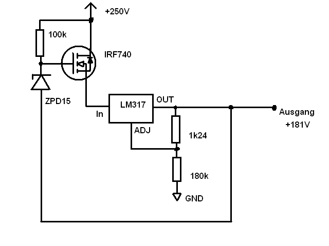

>Ungefähr so? (250V - 150V) * 300mA = 30W
>Viel Spass beim Kühlen.
Danke, werd ich haben, aber mal im Ernst, wo ist das Problem? Gibt's
keine Kühlkörper mehr zu kaufen? Gehört Fischer Elektronik zu ACANDOR?
@ alle: Schaltung so OK? Kann nicht testen, habe keinen MOSFET hier /
Habe in LTspice keinen LM317 gefunden.
#1293998
LM317 stellt nur eine Krücke dar, wenn man versucht, ihn auf xxx Volt
aufzubohren. Die ganzen implementierten Schutzfunktionen greifen dan
sowieso nicht mehr so richtig. Ich würde (wenn es sowas nicht als
dedizierten IC gibt) diskret aufbauen im Leistungsteil (der eigentliche
Reglerteil natürlich mit OPV oder sowas ...). Und wenn's nicht
unheimlich genau werden muß, dann kannste auch die üblichen Klassiker
hernehmen (also basierend auf Z-Diode als Referenz und zwei
Transistoren).
Gast #1294039
Also so wie es da oben gezeichnet ist raucht als erstes der LM317 ab und
das ohne Kurzschluss, der versträgt nur 40 V Spannungsdifferenz zwischen
Eingang und Ausgang (aus dem Kopf, können auch weniger gewesen sein, DB
weiß mehr).
#1294381
ich glaube eine bessere Lösung ist das aufbauen eines
Differenzverstärkers für entsprechend hohe Spannungen.
Ich habe so eine Lösung schonmal in einem Selbstbau-Röhrenprüfgerät
gesehen. Da kann man dann über eine "normale" Referenzspannung z.B.
0..10V eine entsprechend hohe Ausgangsspannung recht sauber regeln.
vielleicht finde ich den Link noch.....
...ah, hier:
http://www.jogis-roehrenbude.de/Roehren-Geschichtliches/Roe-Pruefer/Computer-Roe-Pruef-und-Messgeraet-Helmut-Weigl/ROETEST1.htm
Allerdings würde ich dem eingesetzten Differnzverstärker anstelle des
330k-Widerstandes eine vernünftige Konstantstromquelle verpassen. Ich
denke, dann wird die Regelgenauigkeit besser.
Es gab auch mal einen Hochvolt-Spannungsregler, Typ VB408. Vielleicht
kannst du irgendwo so einen herbekommen.
