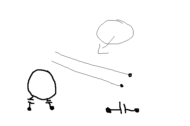

#1294524
hab mal ne skizze gemacht, wie ich mir denke dass es funktionieren
könnte.
Rollt die Kugel über die beiden Leiter, so erhöht sich die Kapazität
zwischen den beiden Leitern, da die leitfähige Kugel einen Teil des
Abstandes überbrückt
viel Spass beim basteln, und schreib wenns funktioniert ! :)
Das wäre ein annähernd punktförmiger Kondensator. Die Kapazität möchte
ich mal sehen...

@ Andreas R. (Idee mit der Kapazitätsänderung zweirer Leiterbahnen)
Also ich habe an einem Mini-VNA (Mini Vektorieller Netzwerkanalysator)
etwas ähnliches bereits getestet. Und zwar habe ich zwei Pads aus
Alufolie gebastelt und eine mit Alufolie beschichtete Kugel
drüberfliegen lassen (drübergehalten). Die Kapazitätsänderung war leider
kaum merklich. Eine Transmissionsmessung hatte kaum Veränderungen. :-(
