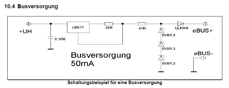

Ich will einen Auszug aus einer Schaltung verstehen.
Was ich bis jetzt verstanden habe:
Der Transistor wird als Schalter verwendet der die VCC auf ~7,5V zieht.
VCC ist so 24V
Nun meine Frage, der BC817 verträgt zwar einen IC  1,5 A, aber
normalerweise sollte ich ja einen RC als Schutz für den Transistor
nehmen.
Oder wird in diesem Fall der IC durch den Widerstand der Z-Diode
begrenzt ?

Ähm ja sollte vor handen sein da der dynamische Widerstand einer Z-Diode
iemlich klein, eine Zehner Diode wird im normal Fall eigentlich immer
mit einem Rv betrieben...

VCC: (aus App Note: ) Die Busversorgung stellt eine Stromquelle dar, die
einen Kurzschlußstrom von 50 mA bis maximal 100 mA leifert. Die maximale
Ausgangsspannung wird auf max. 24 V begrenzt.
Die gesamte Schaltung ist ein RXD/TXD Bus, das heißt LOW und das ist der
Zustand wenn der Transistor angesteuert wird kommt nur kurz vor.
Trotzdem komisch...
Oder hat wer so eine Schaltung schon mal gesehen..

> Vcc/ Die Busversorgung stellt eine Stromquelle dar
Dann ist die Stromquelle zwangsläufig widerstandsbehaftet und schützt
sich somit selbst. Warum der Spannungshub zwischen 24V und 16,5V liegt,
wird die Gesamtschaltung erklären.

Hallo
der LM ist als Stromquelle geschaltet. Die Z-Dioden sorgen für eine
Begrenzung bei ca. 21V.  Wenn der BC schaltet fließt max. der Strom der
Stromquelle also ca. 50mA. Der Pegel auf der +Versorgung wird auf 7,5V
gezogen. Ist der BC gesperrt geht der Pegel auf die ca. 21V aus der
Versorgung. Der Hub ist dann die Differenz 21-7,5 V.

Wobei die Verlustleistung in der Z-Diode nicht ganz unerheblich ist:
Z-Spannung: 7,5V
Max-Strom der Quelle: 100mA
Pv = 7,5V * 0,1A = 750mW
Wenn es also um die Auslegung einer realen Schaltung geht sollte man
schon mal genauer bei der Wahl der Z-Diode hinschauen...
