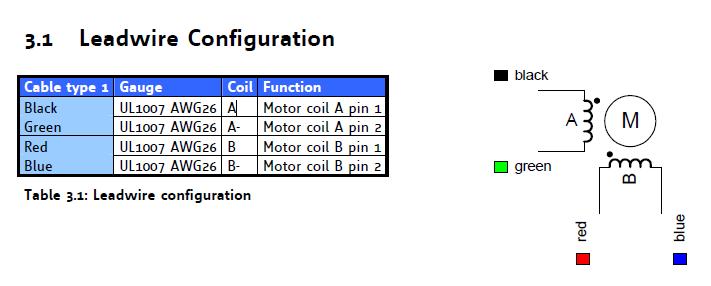

Kay L. schrieb:
> Hey,
> Stimmt sorry, im Anhang liegen noch die Daten vom Schrittmotor vom QMOT
> Motor QSH2818
> Port D 2  schwarz
> Port D 3  grün
> Port D 4  rot
> Port D 5  blau
Ok, also gehören PD2 und PD3 und PD4 und PD5 je zu einer Spule.
Offensichtlich handelt es sich um einen bipolaren Motor. Du musst also
die Spannungsrichtungen jeder Spule umschalten können.
Laut Datenblatt arbeitet der Motor mit max. 0,7A - Du benötigst also
einen Treiberbaustein, da der AVR das nicht packt; beispielsweise einen
L298, L6219 etc.
Im Vollschrittbetrieb (bei Deinem Motor also 1,8°-Schritte) werden immer
beide Spulen bestromt und dann entsprechend nacheinander umgeschaltet:
1.Schritt: PD2=ein, PD3=aus, PD4=ein, PD5=aus
2.Schritt: PD2=aus, PD3=ein, PD4=ein, PD5=aus
3.Schritt: PD2=aus, PD3=ein, PD4=aus, PD5=ein
4.Schritt: PD2=ein, PD3=aus, PD4=aus, PD5=ein
Dual sieht das für Deinen Port D also so aus:
1.Schritt: 0b00010100 = 0x14
2.Schritt: 0b00011000 = 0x18
3.Schritt: 0b00101000 = 0x28
4.Schritt: 0b00100100 = 0x24

OP #1295243
Hey du,
ich hab das Programm abgeschrieben, aber es tut nicht--langsam bin ich
am verzweifeln.
Ich hab den L298 als Treiberbaustein auf einer Externen Platine gelötet.
Anbei häng ihr dir den Schaltplan von meiner Platine. Ich habe alles
durch gemessen Ein und Ausgänge sollten gehn.
MFG kay
Moderator Persönliche Seite #1295478
Kay L. schrieb:
> Hey du,
Redet man sich bei Euch so an?
Hier sagt man "Hallo Kay"
> am verzweifeln.
Natürlich kann das so auch nicht funktionieren, weil Du nicht erwähnt
hattest, dass PD0 und PD1 die Enable-Eingänge für den L298 sind und
dementsprechend gesetzt (=1) sein müssen, damit der Motor überhaupt
irgendetwas macht.
Bit 0 und Bit 1 von PORTD müssen also immer gesetzt sein, wenn der Motor
sich bewegen soll. Die Array-Werte musst Du dementsprechend anpassen.
Chris D.
