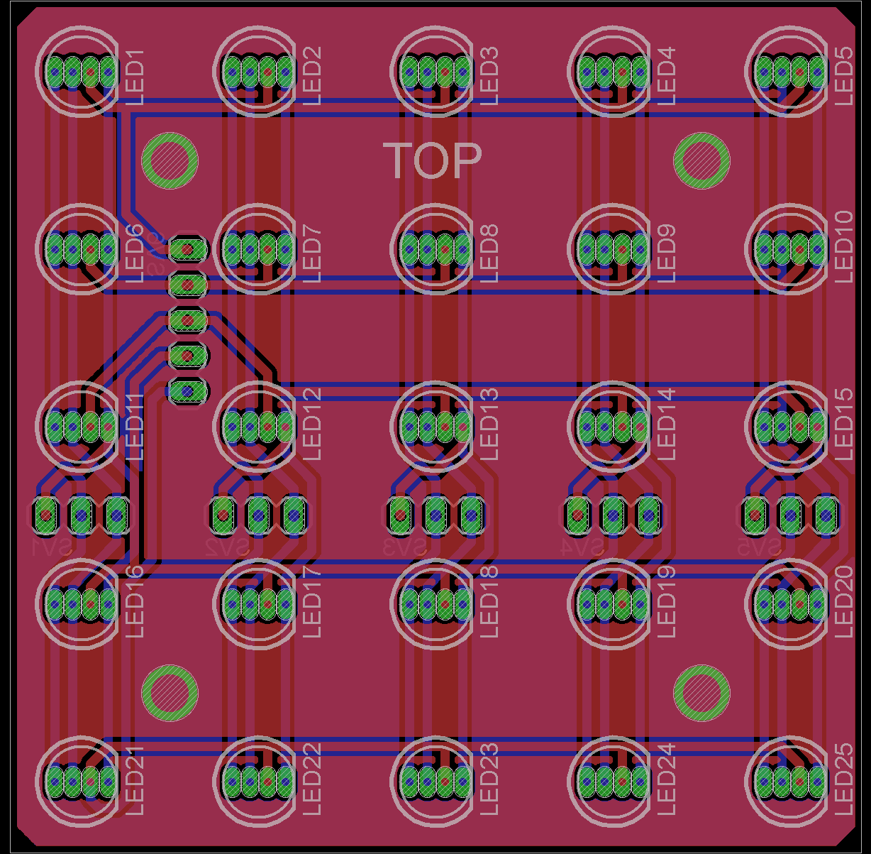

erstmal nur eine, später mehrere. Maße sind 61 x 61 mm. Und Top und Bottom Layer mit Vias.
#1297228
Mit, ohne Lötstopp? Einseitig oder zweiseitig Lötstopp? Bestückungsdruck einsetig oder zweiseitig? Zinn, Gold? min.Abstände? min. Leiterbahnbreite? min Bohrlochdurchmesser?min. Restring? Konturgefräßt? Fräsungen innerhalb der Leiterplatte? min. Fräserradius? Man, lass dir doch nicht alles aus der Nase ziehen, wenn du ne vernünftige Aussage haben willst....
Sorry hier ist das Board. Dazu beidseitig Lötstopplack und Bestückungsdruck.
#1297428
sorry, nicht jeder nutzt eagle, kannst du das auch als pdf ausgeben?
Sorry hat ich nicht bedacht. Hier ist es als PNG. Der kleinste Abstand zwischen den Pads ist 0,005 inch. Die Leiterbahnbreite ist 0,024 inch.
#1297466
5mil wird dir kein Leiterplattenhersteller günstig machen, PCB-Pool sowieso nicht. Das kleinste was ich kenne, was auch noch günstig als Prototyp geht, ist 6mil oder 0,15mm sowohl Pad zu Pad, als auch Pad zu Leiterbahn, als auch Leiterbahnbreite, sowie Restring bei 0,3mm Bohrung.

Entschuldigung ich habe mich verguckt.. es sind 0,01 inch. Ich hatte nur das Rastermaß angegeben, aber ich muss ja mal 2 rechnen. Siehe Bild im Anhang

sind die Flächen eigentlich irgendwie angebunden? An + oder Masse? Weil, so "Freiluftflächen" fangen sich gerne irgendwelche Potentiale ein.
Ne durch 4 Schrauben sind mit der masser der unteren Platine verbunden

@ Falk Brunner (falk) zufälligerweise bekommt man 211 DRC Errors, wenn man mit dem DRC von PCB-Pool das Design checkt. Die Leiterbahnbreite ist ok, jedoch sind sonstige Fehler vorhanden.

Mathias O. schrieb: > Sorry hat ich nicht bedacht. > > Hier ist es als PNG. Der kleinste Abstand zwischen den Pads ist 0,005 > inch. Die Leiterbahnbreite ist 0,024 inch. Das willst Du wirklich fertigen lassen? Und 5mil wird sicherlich (unnoetig) teuer. Liegt sicher nur daran dass Du die Pads aufgeblasen hast.

Die verschwinden, wenn man die DRU von Pcb-Pool läd, jedoch Bestückungsdruck über die Pads, sowie Dimension errors (Leiterbahnen zu nah am Rand, sind schlimmer. Weiß nicht, ob das pcb-pool automatisch wegmacht, einige Leiterplattenfertiger beseitigen das.

Michael G. schrieb: > Mathias O. schrieb: >> Sorry hat ich nicht bedacht. >> >> Hier ist es als PNG. Der kleinste Abstand zwischen den Pads ist 0,005 >> inch. Die Leiterbahnbreite ist 0,024 inch. > > Das willst Du wirklich fertigen lassen? > Und 5mil wird sicherlich (unnoetig) teuer. Liegt sicher nur daran dass > Du die Pads aufgeblasen hast. Ähm, ich hab mich doch berichtigt, ich habe falsch gemessen, es sind 10 mil. Und das geht locker bei PCB-POOL laut ihren Spezifikationen.

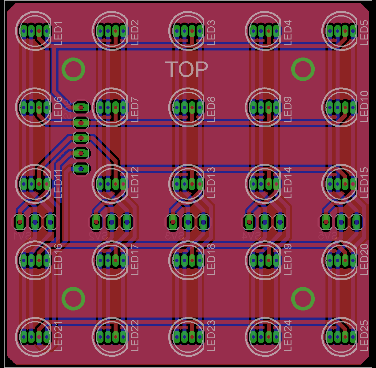

Ganz ehrlich, die Platine ist verbesserungfähig. *zu nah am Rand *Abstand Flächen-Leitungen größer *Pads könnte man kleiner machen *mit ein paar Brücken bekommt man es einseitig >>sind die Flächen eigentlich irgendwie angebunden? >Ne durch 4 Schrauben sind mit der masse der unteren Platine verbunden. Ernsthaft? Das lässt man durchkontaktieren.
Alexander Schmidt schrieb: > Ganz ehrlich, die Platine ist verbesserungfähig. > *zu nah am Rand > *Abstand Flächen-Leitungen größer > *Pads könnte man kleiner machen > *mit ein paar Brücken bekommt man es einseitig Werd ich mir nochmal ansehen >>>sind die Flächen eigentlich irgendwie angebunden? >>Ne durch 4 Schrauben sind mit der masse der unteren Platine verbunden. > Ernsthaft? > Das lässt man durchkontaktieren. Dass sind doch Vias sowieso. Nur leider kann ich kine Masse durch die Luft mit einer anderen Masse von einer anderen Platine verbinden, wenn du das kannst, sag mir bitte wie das geht.

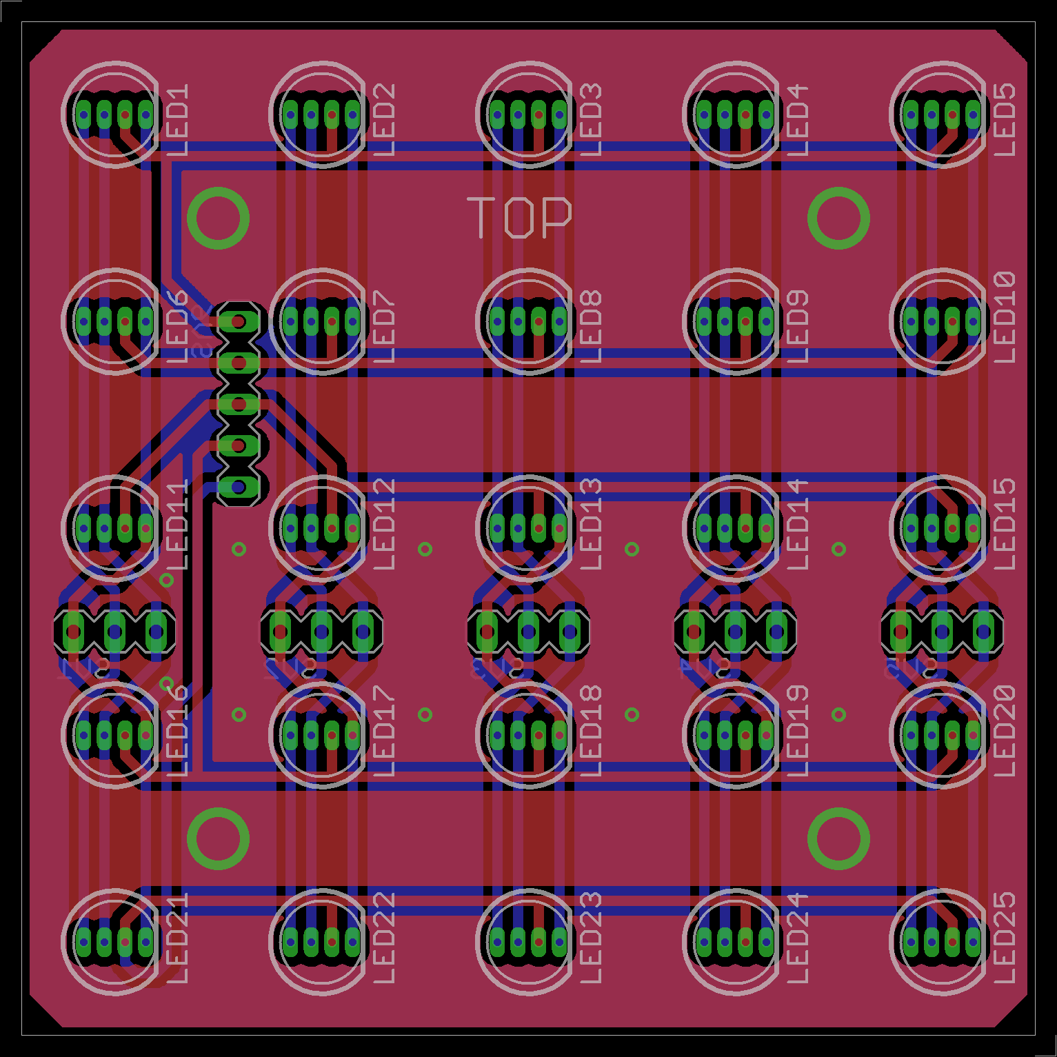

So hab jetzt mal was ein wenig geändert. Pads kleiner gemacht, ein paar Vias hinzugefügt, nahe Leiterbahnen vom Rand weggelegt. Einseitig geht nicht, da die Steckleisten auf die Bottom-Seite müssen.

Mathias O. schrieb: > Einseitig geht nicht, da die Steckleisten auf die Bottom-Seite müssen. Kannst du SV1 bis SV5 oder alternativ alle LEDs um 180° drehen? Dann wärst du automatisch viele Überkreuzungen los.
Welches Überkreuzung meinst du genau?
@ Mathias O. (m-obi) >wo der Controller drauf ist und die Treiber. Und somit >vertauschungssicher, da alles fest verlötet ist. Ist es da nicht sinnvoller ALLES gleich auf eine Platine zu packen? MFG Falk
Nein ist es nicht, dass die da nicht mehr drauf passen und ich den Abstand der Leds haben möchte und davon mehrere Module aneinreihbar sein müssen.
@ Mathias O. (m-obi) >Nein ist es nicht, dass die da nicht mehr drauf passen und ich den >Abstand der Leds haben möchte und davon mehrere Module aneinreihbar sein >müssen. Zwischen den LEDs ist massig Platz, auf beiden Seiten. IN SMD keine allzugrosse Herausforderung ;-) MFG Falk
Mathias O. schrieb: > Welches Überkreuzung meinst du genau? Na die zwischen SV1-5 und LEDs.

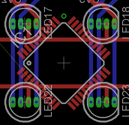

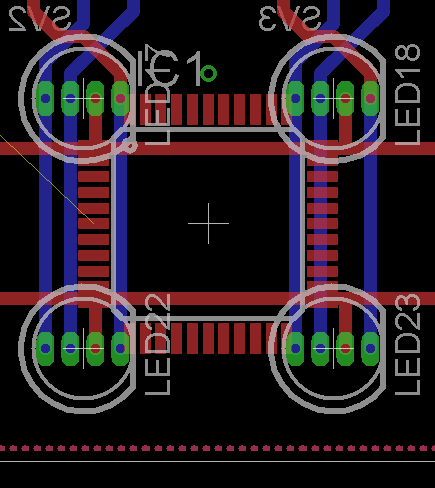

@Falk: Der Mega16 im TQFP passt nicht zwischen den Leds. Also muss ich das so machen. Übriegens die Leds haben ein Rasterabstand von 0,5 inch. @Alexander: Meinst du die Überkreuzungen von den Bahnen vom Top und Bottom Layer?
Hier hab ich mal einen Mega16 im TQFP mal reingemacht, dann siehst du, dass er nicht reinpasst. Auch wenn er auf dem Bottom Layer ist, passt er nicht rein.
Den kann man 45 Grad drehen ;-)
#1306364
Passt der Mega rein wenn du ihn um 45° drehts?
Sehr ungern. Und wenn ich den reinmachen würde, würde wieder Alexander meckern, wegen den ganzen Überkreuzungen.
#1306571
Auch die Leds könnte man drehen. Zudem würde ich dir raten, den Bestückungsdruck in Weiß als weiße Farbfläche zu machen, nicht um die Bauteile zu benennen. Sonst findest du dich mit einem grünen Hintergrund wieder, welcher dir die Farben verfälscht, bzw brauchst du nicht etwas zwischen die Leds und der Platine zu geben, was dir Probleme bei Außfall einzelner Leds geben kann. Zudem ist es weniger Arbeit.
Versuch mal die Leds wenn sie um 45° gedreht sind, ordentlich im Raster die Leiterbahnen zu zeichnen. Ist (für mich) ziemlich schwer. Aber das mit der weißen Fläche ist ne gute Idee. Und dann das frei lassen, wo die Bezeichnungen stehen, also in grün dann stehen lassen.
Und was meinst du mit Ausfall einzelner Leds?
@Mathias O. Warum machst du nicht einfach ein einseite Platine mit ein paar Drahtbrücken. Dann würdest du viel Geld sparen. Mathias O. schrieb: > Hast du auch den Lötstopplack drauf, wenn ja, wie ist die Qualität > (Blasen, ausgelassene Stellen, zu dicke Stellen, ...)? warum ist es dir so wichtig einen perfekten Lötstoplack zu haben... bei den paar LEDs und Steckern ist Lötstoplack ja nicht notwendig und schon gar nicht perfekter Lötstoplack... lg
Wenn ich dafür schon soviel bezahle, sollte der auch gut sein und auch wegen Sicherheitsgründen. Wenn ich Drahtbrücken nehme, kann ich auch gleich ne Loch- oder Streifenrasterplatine nehmen. Es sollte schon professionell aussehen. Fürn Prototyp brauch es aber nicht so gut aussehen. Später wenn alles in Ordnung ist, kann es dann schon besser aussehen.
