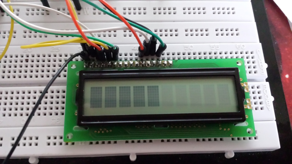

Ich habe mir auch vor kurzem dieses Display gekauft. Ich möchte mir
einen Belichungsrahmen bauen und möchte dazu eine AVR + Display für die
Belichtungszeit verwenden.
Damit ich die Displaygeschichten mal ein wenig verstehen versuche ich
das Teil an den Parallelport anzuschließen und über VisualBasic zu
progsen. Hierbei gehts mir wirklich nur ums Verständnis.
Nun bin ich schon soweit, dass es mir einen gewünschten Text ausgibt.
Jedoch nur bis zum 5. Zeichen. Die Zeichen 6-10 bleiben aus.
Ein Vorredner sprach von Lowerline?!?!? Wie muss ich das Display nun
über den 4-bit-Port ansprechen, damit der Cursor beim 6. Zeichen
weitermacht?
Alleine an diesem Problem sitze ich jetzt gut und gerne mal 4 Stunden
vor der Kiste. Google usw. habe ich schon alles abgegrast.
Ich hoffe Ihr könnt mir helfen.
Grüße
Maxwell
Gast #1491727
Die 10 Zeichen des Displays sind zwar in einer Zeile angeordnet, es
handelt sich aber dennoch logisch um ein 2-zeiliges Display. Die ersten
fünf Zeichen gehören zu ersten Zeile, die letzten fünf zur zweiten
Zeile. Du mußt es also programmtechnisch als 2-zeiliges LCD ansprechen.

Bei dem MC1001AW-TGR handelt es sich definitiv um ein
2x5 Zeichen Display mit den folgenden DDRAM-Adressen:
Zeile 1: 00-04   Adressen: 0x00-0x04
Zeile 2: 05-09   Adressen: 0x40-0x44
Den Cursor bzw. Adresszeiger DDRAM (Display Data Ram)
für die zweite Zeile auf Adresse 0x40 setzen.
Wenn man 8x5=40 Zeichen sendet, landet man bei Adresse 0x27,
danach geht es mit Adresse 0x40 (2. Zeile), wie bei vielen
Displays, weiter:
http://home.iae.nl/users/pouweha/lcd/lcd0.shtml#_2_line_displays

#4241914
Eberhard Bohrer schrieb:
> Wer kann mir da helffen ich beckomme keinen text auf mein LCD Anzeige
Wie ich bereits gesagt habe, ist das Modul intern in zwei Zeilen
organisiert. Und diese beiden Zeilen sind auf dem Glas hintereinander
angeordnet. Das Modul muß so initialisiert werden als hätte es 2 Zeilen.
Die ersten 5 Zeichen von Zeile 1 (Display RAM 0x00..0x04) sind dann die
linken 5 Zeichen auf dem Display. Und die ersten 5 Zeichen in Zeile 2
(Display RAM 0x40..0x44) sind dann die rechten 5 Zeichen auf dem
Display.

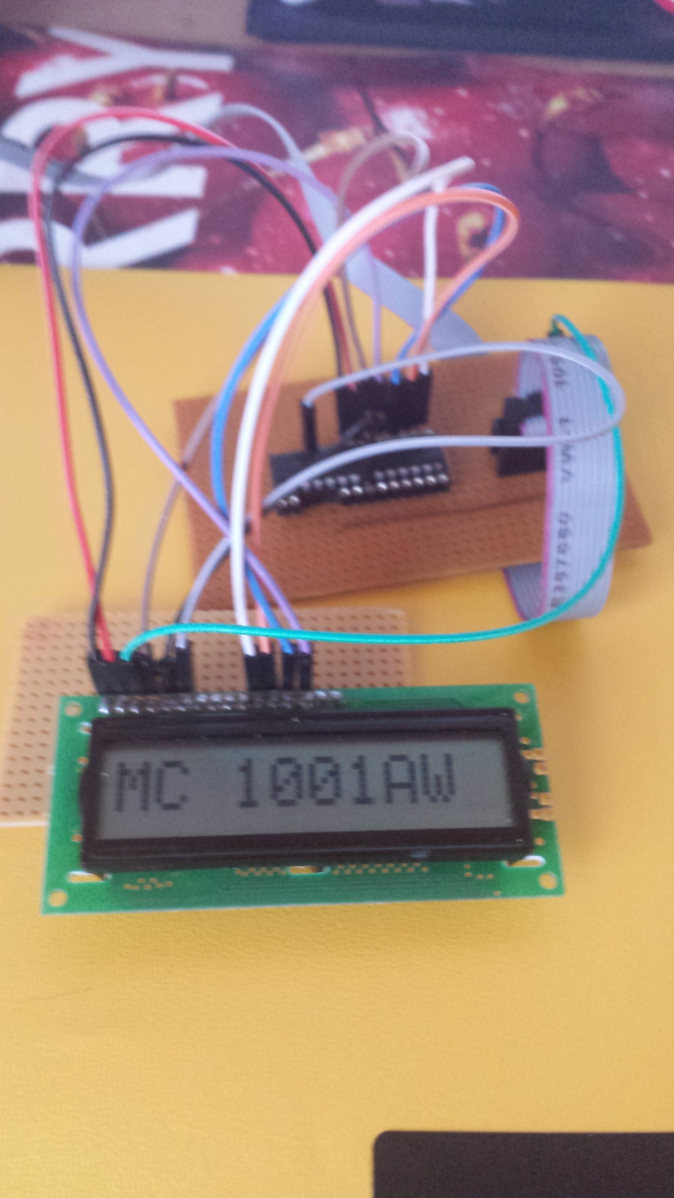

#4579031
Ich habe mein frage selbst   beantwortet MC1001AW-TGR
Der Befehl Lowerline  macht es möglich  das in einer ziele  10 zeichnen
dargestellt werden
ein kleines Programm zeigt es wie es geht
'               MC1001 LCD DISPLAY 10*1
'                        m8def
$regfile = "m8def.dat"
$crystal = 1000000
$hwstack = 64
$swstack = 32
$framesize = 40
Config Lcdbus = 4
Config Lcd = 16 * 1
Cursor Off
Config Lcdpin = Pin , Db4 = Portd.0 , Db5 = Portd.1 , Db6 = Portd.2 , _
 Db7 = Portd.3 , E = Portd.5 , Rs = Portd.4
Cls
Lcd "MC 10"
Lowerline
Lcd "01AW"
Waitms 9000
