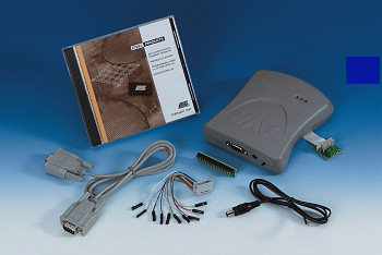

von Bronstein (Gast)
Hat irgendjemand schon mal das JTAG - ICE - Programmieradapter
nachgebaut. Wenn ja wo bekomme ich dazu einen Schaltplan und eine
Stückliste der benötigten Teile. siehe Anhang Bild des Adapters den ich
meine
mfg Bronstein
von mthomas (Gast)
Ueber alle Foren nach "bootice" suchen, Thema ist schon mind. einmal
"durch".
Wahlweise mglw. auch hilfreich:
www.siwawi.arubi.uni-kl.de/avr_projects/evertool/index.html
letzteres "Eigenwerbung".

von mthomas (Gast)
Indirekt, zuerst "flasht" man (einmalig) den "Evertool-Bootloader"
auf den ATmega16 (mittels beliebigem ISP-Programmer) und setzt die
Fuse/Locks. Dann stellt man die UART-Verbindung her, setzt den
"Bootloader-Enable"-Jumper, legt Strom an und schreibt ueber
AVRStudio/Tools/AVRProg die original Firmware von ATMEL ueber den
Evertools-Bootloader in den Applikation-Bereich des ATmega16.
HTH, Martin

von Rufus T. Firefly (Gast)
ICE geht nicht über die ISP-Schnittstelle, sondern über das nur bei
einigen AVRs (wie dem Mega128) vorhandenen JTAG-Interface. Prozessoren
ohne JTAG-Interface können nicht per ICE debuggt werden.

- Wie schon geschrieben: JTAG-Anschluss und low-voltage-ISP-Anschluss
unterscheiden sich (fast alle Pins unterschiedlich).
- Die JTAG-Anschluss-Pins sollten bei ICE nicht fuer andere Funktionen
genutzt werden - im Zweifel "wegjumpern".
- Bascom leider nie ausprobiert.
- deutschsprachige Anleitung kenne ich keine. Evertool soll mal eine
beiliegen aber das ist "eine Taube auf dem Dach". Vielleicht etwas
fuer's Wikki.
- die ICE-Nachbauschaltungen schenken sich nicht viel. Es gibt einen
fast 100% Nachbau der Atmel-Hardware (domain:.ru), aber der ist recht
aufwendig. BOOTICE (Schaltplan dazu ergoogeln) und Evertool-Light sind
fast identisch und erfuellen die Aufgabe. Evertool (ohne Light) ist
halt noch zusaetzlich ein ATMEL AVRISP-Clone.
