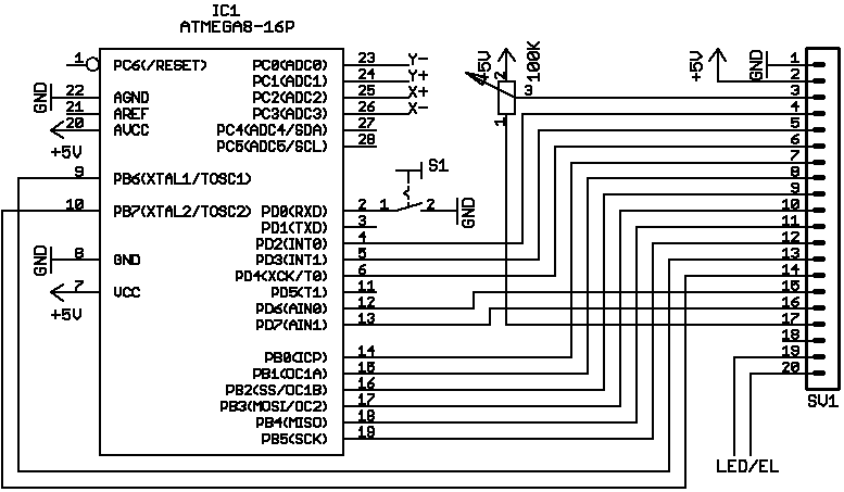

Ich habe das Teil genau so wie auf dem Bild im Anhang angeschlossen. Das
Bild habe ich irgendwann mal hier im Forum gefunden.
In deiner Software habe ich nur einige defines für die Pins an meine
Hardware angepasst. War alles fast identisch, nur die Steuerleitungen
RS, RW und EN waren von der Reihenfolge anders.
Versuche zuerst dein Display über das Kontrastpoti "schwarz zu kriegen".
Dann drehe es soweit zurück, dass du die Pixel gerade noch etwas dunkler
als stromlos siehst. Das ist dann schonmal ein gutes Zeichen und du
kannst anschließend weiter mit der Ansteuerung herumprobieren.

>Mit meinem 10k-Poti bekomme ich das Display nicht schwarz.
10K erscheinen reichlich wenig, da schließt du ja mit dem Poti die 5V
mit den -10V "fast" kurz. Ich hab bei mir folgendes gemessen:
Pin 2 (5V)    o-------+
                     | |    88K
              100K   | |
                     | |<--------o Pin3
                     | |    12K
Pin 17 (-10V) o-------+

Habe den hier schon vorgeschlagenen Aufbau, sprich 100 k Poti zwischen
Pin 2 und 17 und die Mittelstellung an Pin 2. Das Poti ist voll
aufgedreht, also bei den -10V.
Hat jemand ne Idee?
