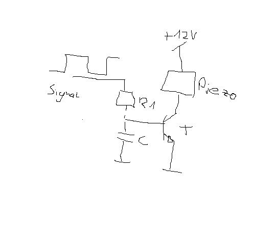

Ich möchte eine möglichst einfache Einschaltverzögerung im Bereich von
0,5 Sekunden. Geschaltet werden soll eine Piezo-Sirene, Betriebsspannung
12V.
Man kann das a) zum einen über ein Relais machen oder b) mit einem
Transistor. Beides braucht ein RC-Glied vorgeschaltet, soviel hab' ich
schon mal rausgefunden.
Das ganze könnte man also mit drei oder vier Bauteilen erschlagen.
Hat mir mal jemand einen Schaltplan für sowas und könnte mir die Formel
für die Berechnung der Zeitkonstante nennen?
Danke an die freundliche Hilfe!

also, R muss so dimensioniert sein, dass der transistor noch genügend
basistrom bekommt. angenommen Ib = 5mA, dann R = U/Ib = 12V/5mA = 2400
Ohm. die zeitkonstante des RC glieds ist TAU = R*C. bei 1TAU beträgt die
spannung am transitsor 63% der betriebsspannung. der transistor steuert
aber schon durch wenn Uc ca. 0,7V, also kannst du für deine 0,5s locker
mal 10 bis 20TAU einsetzen. C = 20* TAU/R = 20 * 0,5 / 2400 OHM =
4100µF.
lange rede kurzer sinn, nimm dir nen passenden widerstand und probiere
ien paar verschiedene kondensatoren

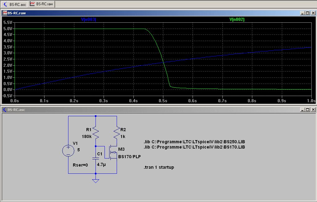

@Markus:
Versteh mich bitte nicht falsch aber kann das mit deinen angegebenen
Werten stimmen?
Ich rechne und rechne, aber bei mir kommt nur eine Verzögerung von ca.
0,09 Sekunden raus.
Lt. Datenblatt hat der BS170 eine typische Gain Threshhold Voltage von
ca. 2 Volt.
Tau ist 0,47
Gerechnet nach der Formel t =Tau * ln ( (U0-UThresh)/U0)) bzw.
t = -Tau * ln (1 - U(t)/U0)) (formeln nur umgestellt)
Was mache ich falsch in meiner Rechnung oder wie krieg ich jetzt die
0,5s (es dürfen auch eine 1s sein) Verzögerung hin?
Danke!

@Markus:
Das haut ja ganz gut hin!
Vielen Dank dass Du Dir so viel Mühe gibst!
Vielleicht eine unverschämte Frage: und wie dimensioniere ich das für
ca. 0,8s Verzögerung?
Trotzdem klasse dass Du mir so hilfst, Kompliment!
Gruß franzrainer
Gast #1301347
@  Franz
               t
Tau =  -------------------
              - Vcc
      ln ( ------------ )
            Th - Vcc
             0,8 s
             - 5 V
      ln ( ------------ )
            2 V - 5 V
Tau = 1,566 s = R * C
R = 330 K (Normwert)
C = 4,7 µF
Schau dir die Formel an, den nächsten rechnest du selbst aus.

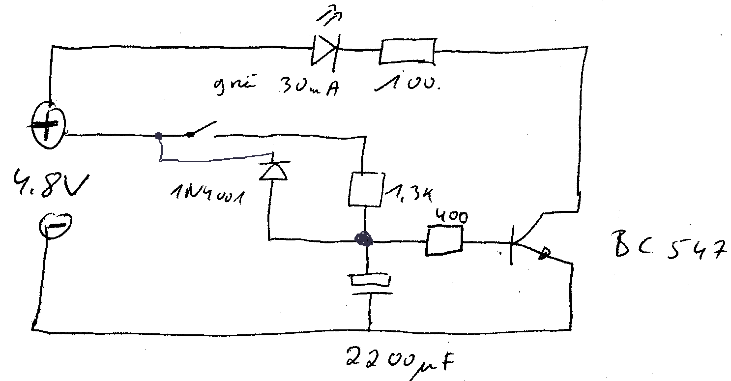

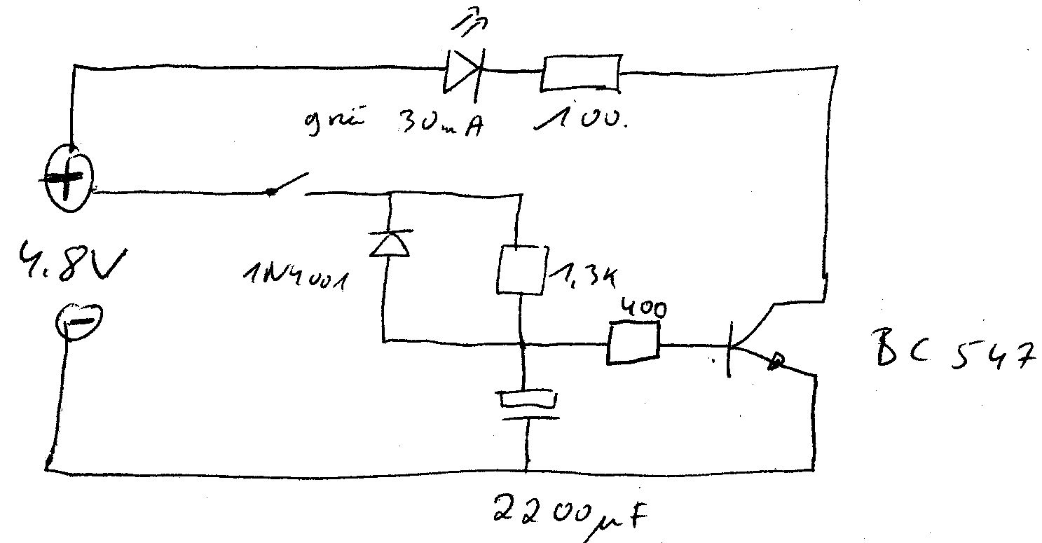

#1719244
Alexander Schmidt schrieb:
> Henning Kopf schrieb:
>> Problem ist jetzt aber, dass ich gelesen habe, dass die Eigenkapazität
>> des MOSFET ausreicht, um eine prima Ausschaltverzögerung darzustellen.
>> In der Simulation mit Target 3001 v14 ist dies zwar nicht der Fall, aber
>> die ist eh etwas bockig.
> Mach eine Diode parallel zum Widerstand.
> So wird der Kondensator schnell entladen beim ausschalten.
Hallo und vielen Dank für den Vorschlag.
Mein Problem ist, dass mir nicht ganz klar war, wieso das funktionieren
sollte. Deshalb habe ich mit Teilen, die ich "am Lager" hatte, eine
entsprechende Schaltung mit einem normalen Transistor gebastelt. Leider
klappte die Lösung mit der Diode nicht.
Ursache dürfte sein, dass ich beim Abschalten der Steuerleitung nicht
den Steuerkreis gegen Masse schalten kann, sondern einfach nur
unterbreche.
Anbei ist eine Skizze der Testschaltung. Schalte ich testweise gegen
Masse, klappt die Lösung prima. (Das scheint Target 3001 auch zu
machen.)
Vielleicht habe ich die Diode auch einfach am falschen Ort platziert.
Aber trotz Überlegungen ist mir kein anderer eingefallen. An diese
Stelle muss vielleicht noch der Hinweis, dass ich im späteren Aufbau im
Schaltkreis 24V habe und nicht wie hier dieselbe Spannung.
Also doch ein Widerstand parallel zum Kondensator? Bessere Ideen sind
willkommen!
Vielen Dank!
