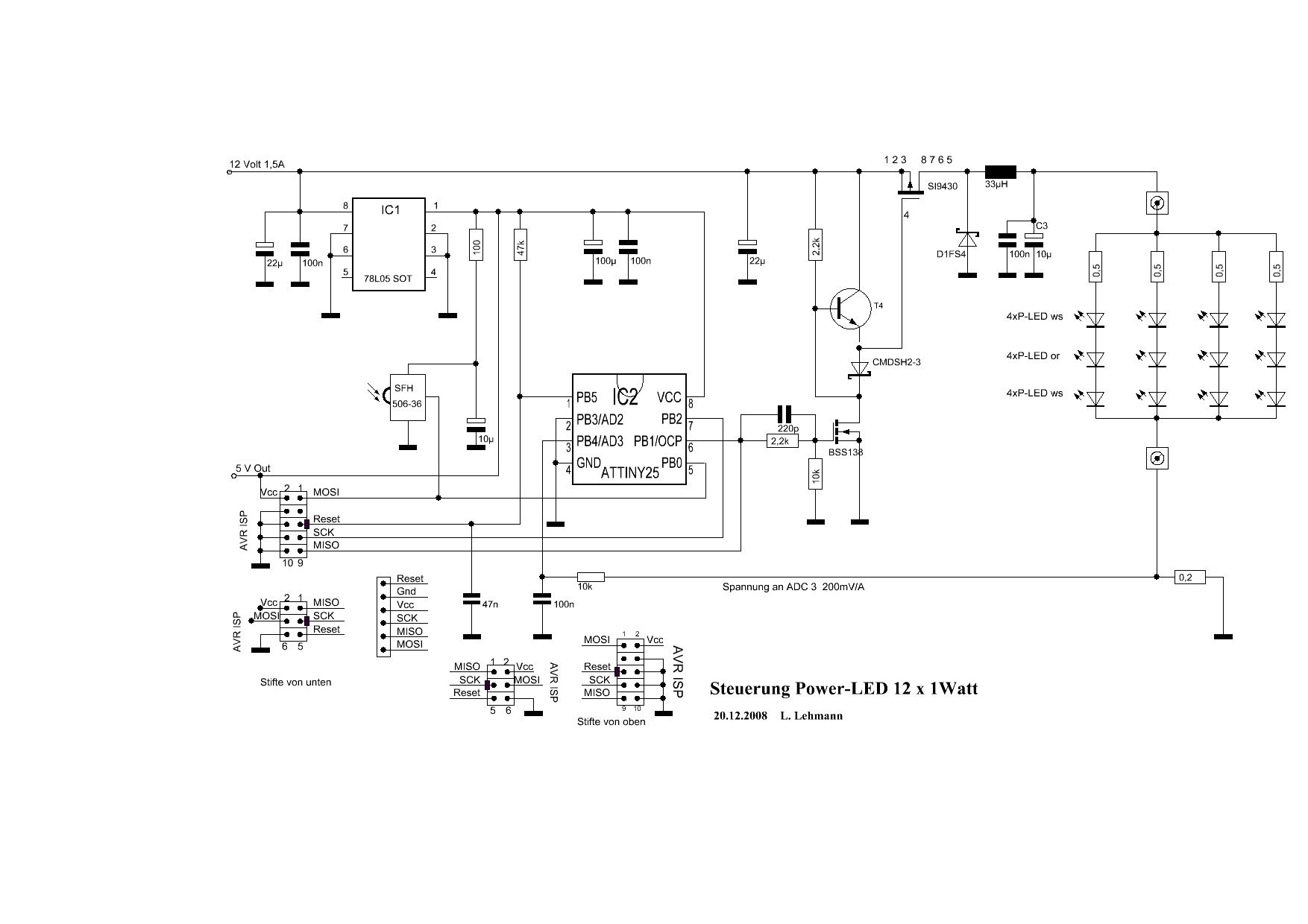

Hallo World, hier mal mein letztes Bastelprojekt. Die Steuerung eines LED Clusters mit einem ATTiny25, PWM mit Stromregelung mit 8Bit und 125Khz. Über eine RC5 Fernbedienung können 10 (log) Leuchtstärken und Off ausgewählt werden. Mit Vol+/- geht auch ein Finetuning. Insgesamt billiger als ein fertiges Modul und passt locker in eine Streichholzschachtel. Die RC5 Routinen sind von Peter Dannegger, vielen Dank dafür, wenn auch sehr tricky. Ich musste die Compileroptimierung abschalten, um ein RC5 Signal zu erhalten. Vielleicht wissen die Profis einen Rat. Grüsse Lothar

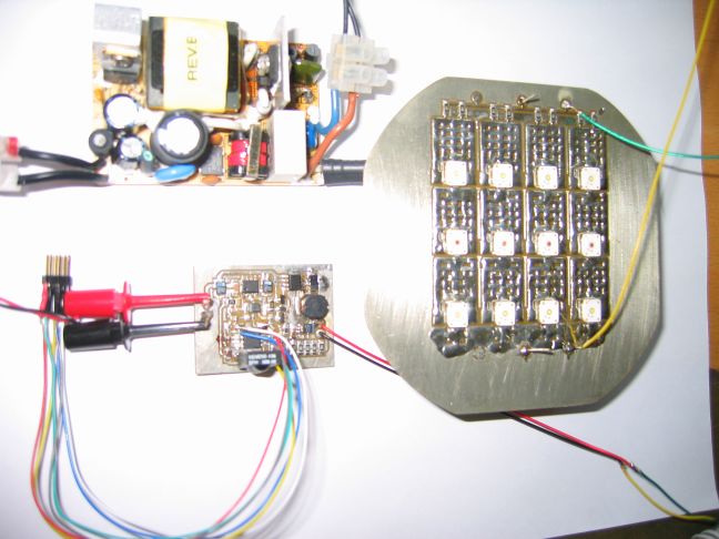

Hallo Lothar, Hast du mal ein paar Fotos oder Videos von dem Treiber im Einsatz - würde mich mal brennend interessieren? Könnte man zur not auch einen anderen Tiny nehmen? Einen ohne PLL für hohe Frequenzen? Was hällst du/ihr von der Kamparator Konstantstromquelle aus dem Konstantstromquellenbeitrag im Wiki (http://www.mikrocontroller.net/articles/Konstantstromquelle#Konstantstromquelle_mit_Komparatoren)? Gut, die ist erst einmal nicht regelbar, aber ich hätte den Fall, das ich LEDs nicht regeln möchte, sondern sie eben einfach nur an bzw ab zu schalten.

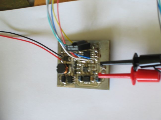

Hier ein Foto. Meine Knipse hat im Makrobereich nicht seine Stärken. Ein Tiny ohne PLL schafft natürlich keine PWM mit 125kHz, dann muss die Induktivität deutlich größer ausfallen. Eine Stromregelung mit StepDown-IC geht auch, Du verbrätst aber bei den meisten 1,25V am Shunt. Bei 1A sind das 1,25W. Meine Schaltung verbrät dafür 0,2W. Muss jeder für sich entscheiden. Die freie Programmierbarkeit für Softstart usw. ist auch ein Vorteil. Bei mir war es eben auch die RC5 Steuerung. Ein Bild folgt noch. Grüsse Lothar

Eine Frage habe ich noch zu deinem Schaltplan. Was mach die Diode zwischen T4 und dem BSS138? Willst du damit den Leistungstransi schneller zum sperren bringen?
Neee, das sind keine Cree, auf die bin ich später gekommen. Super Teile aus China, auf Star und keine 5€..... nur der Zoll, Horror. Die, wie Du richtig erkannt hast, eingesetzten Osrams kann ich mangels Lötofens auch nicht so gut kühlen. Deshalb relativ viel Zinn und eine 0,5mm PCB. Schau Dir mal den ATtiny261 an, 3 PWM Outputs mit 8/10Bit High Speed Timer. Ein Universal Serial Interface ist auch dabei. Bei 20 Beinchen ist recht viel möglich, steht schon auf meiner nächsten CSD Wunschliste.
Zur Diode. Das ist eine Standarttreiberschaltung, die durch eine negative Basisspannung den Transi sehr schnell sperrt. Hast Du richtig erkannt. Deswegen musste das auch ein BiPo Transi sein. Sonst nehme ich lieber FETs, da brauche ich keine Basiswiderstand. Auf dem Oszi sahen die Flanken recht gut aus, deswegen wird auch nichts warm.
Kann man den FET nicht direkt treiben? Der hat doch nur eine sehr geringe Gate-Kapazität. Hat der ATtiny261 auch solch eine PLL für schnelles PWM?
Klar geht auch eine passive Ansteuerung, dann müsste der R, der dann zwischen Gate und Source des P-FETs liegen würde, wesentlich kleiner ausfallen, was den Wirkungsgrad drückt. Atmel macht das beim Akku-Lader so, AN450 glaube ich. Der T261 macht High Speed PWM, ob die PLL auch mit 64MHz läuft... da müsste ich auch ins Datenblatt schauen. Der Shunt könnte noch kleiner ausfallen, da der ADC auch eine Gain von 32 kann. Alles im Interesse eines guten Wirkungsgrades ;o)) Ich weiß, mann kann es auch übertreiben.
