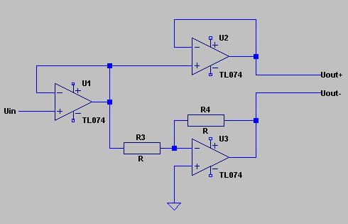

Hast du einen Massepunkt angegeben? Ist auf jeden erforderlich.
Mir scheint, du hast nichts falsch gemacht.
Nur die Angaben in dem Bild, auf das du dich beziehst, sind falsch. Nur
durch Probieren habe ich herausgefunden, dass R2 größer als R1 sein
muss. Nimm mal für R2 20k oder 30k und für R1 die 10k.
Es könnte sein, dass mit dieser Schaltung versucht wird, die
Offsetfehler mit zu korrigieren - ehrlich gesagt, ich habe sie nicht
verstanden. Ich würde - zumindest im Audiobereich - ein solche
verwenden, eher sogar noch abgespeckt, indem ich den Uout+ direkt an U1
anschließen und den U2 einfach weglassen würde. Siehe Anhang.
Ich hatte mir die Schaltung auch angesehen, aber konnte keinen Fehler
finden.
Umgehen kann man das Problem, indem man R8 und R10 von 20k auf 20,1k
vergrößert.
Es scheint so, als wenn der Differenzverstärker, der die Differenz
zwischen Eingangs und dem Ausgangssignal des anderen Kanal verstärkt,
irgendwie dem Programm nicht gefällt (mir persönlich auch nicht, ich
sehe zumindest keinen Vorteil der Schaltung).
