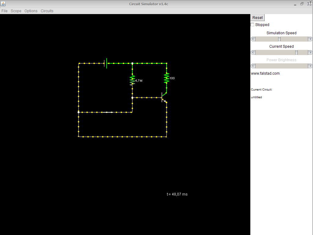

:):) Okay, alsoo..
Ein Attiny45 betreibt einen Piezo-Summer, basierend auf dem "Wavetable
Synthesizer" von elm-chan.
Das Projekt ist, dass ein aufklappbarer Schlüsselanhänger eine Melodie
abspielen soll, wenn der Deckel aufgeht. D.h., gewissermaßen ist der
Deckel der Schalter in der ganzen Sache, aber nur "invertiert" - wenn
der Deckel->"Schalter" aufgeht, soll Musik gespielt werden, durch den uC
soll also Strom fließen; ist der Deckel zu, eben nicht.
So, nun gibt es einerseits die Möglichkeit einer mechanischen Lösung mit
Federn etc., die ich aber mittlerweile wieder verworfen habe aus
Platzmangel. Dann gibt es andererseits scheinbar noch die Möglichkeit
mit dem RESET des Attiny's iwas zu machen, also programmiertechnisch,
aber so bewandt bin ich noch nicht im Programmieren von uCs und die Zeit
reicht fürs Einarbeiten, was ich sonst machen würde, nicht mehr.
Bleibt also nur noch eine elektrische Lösung.
Schon ziemlich früh kam mir die Idee einer Pull-Up-Schaltung, wie man
ihn von dem Schalten einer LED an einem uC kennt, in Reihe: VCC,
Pull-Up-Widerstand, und ein mechanischer Schalter, GND. So, zwischen dem
Pull-Up-Widerstand und dem mechanischen Schalter hängt die Elektronik
mit uC&Co. -> ist der mechanische Schalter zu, fließt der Strom direkt
vom VCC zu GND, ist er offen, dann fließt der Strom über die Elektronik
ab.
Bis jetzt alles schön und gut, das Problem ist aber, dass auch wenn die
Elektronik nicht läuft (d.h., der Deckel zu ist und keine Musik gespielt
wird, was wohl in der meisten Zeit sein wird), die ganze Zeit Strom
fließt, und zwar relativ viel. Und ich meine, wenn ich sowieso nur zwei
Knopfzellen mit 6V und 75mA zur Verfügung habe, dann wird das Ding nicht
lange halten.
Nun, meine Idee ist jetzt eine Pull-Up Schaltung mit einer
Transistorschaltung zu kombinieren. Vielleicht wird die folgende
Erläuterung verständlicher, wenn man die Schaltskizze parallel dazu
betrachtet (Anhang).
Der Pull-Up-Widerstand soll 4M7 haben, damit der Stromfluss der
Pull-Up-Schaltung stark begrenzt wird. D.h., wenn der Schalter zu ist,
fließt nur noch wenig Strom direkt von VCC zu GND, ohne durch die
Elektronik zu fließen.
Geht der Schalter auf, soll der Strom zu B des Transistors geleitet
werden, sodass nun durch die Elektronik (in der Schaltung der Widerstand
oben rechts), die an C hängt, der selbst noch eine Verbindung direkt von
VCC hat, ein etwas größerer Strom fließt.
Grundsätzlich wird das, was ich brauche schon erfüllt. Da aber die
Spannung an B mit 6V wohl zu klein ist, und somit der Transistor immer
noch ziemlich stark sperrt (und wohl wie ein großer Widerstand wirkt),
wird die Elektronik wohl ziemlich wenig Strom bekommen, was evtl.
durchaus zu einem Problem werden könnte. Meine Idee ist dann, dass ich
direkt vor B des Transistors, noch einen Spannungswandler oder so
einbaue, der die 6V von der Spannungsquelle nochmal etwas hochzieht,
sodass der Transistor leitfähiger wird.
Die Spannungsquelle selbst darf ich ja nicht vergrößern, da erstens der
Attiny ja max. nur 5.5V kriegen darf, und zweitens dann wieder mehr
Strom durch die Pull-Up-Schaltung fließt, was ja ungünstig für die
Batterien ist.
Puuh, hoffe das war verständlich beschrieben. :)
J!M!
Aha. Das ließe sich in der Tat per Software mit Sleep Mode und Interrupt
lösen. Rein elektrisch könntest du einen BS170 nehmen. Das ist ein
Mosfet und damit rein spannungsgesteuert. Dann könnten da 100mA oder
mehr fließen.
Oder du verschaltest zwei bipolare Transistoren als Darlington (oder
nimm einen BC879). Mit einem Verstärkungsfaktor von etwa 10.000 sollte
es da auch keine Probleme geben.
Der Tiny13 dürfte bei 5V und 1Mhz etwas unter 1mA brauchen. Ein
Abblock-Kondensator zwischen VCC und GND dürfte nicht schaden. Und einen
aktivierten Brownout Detector (Fuse) für einen sauberen Start/Stop.
Deine Schaltung würde sich aber praktisch nicht ändern.
Ich nehme mal an du reduzierst die 6V mit ein- oder zwei Dioden auf
einen AVR tauglichen Wert?

Vielen vielen Dank für den Tipp einer Darlington-Schaltung, genau das
was ich brauche. Hatte halt noch nie was von dieser Schaltung gehört,
echt cool. :):)
Achja, hab es gerade noch mal im Simulator mit einem MOSFET ausprobiert:
Erschreckend wie gut es wirkt! :) Hammer, danke!
Könnte ich dann auch so was Ähnliches wie eine Darlington-Schaltung mit
MOSFETS machen, sodass der Verstärkungseffekt noch ein bisschen größer
wird?
Ah, du hast mir echt geholfen, vielen dank!
Beste Grüße, J!M!

Ja, bei den 6V am Gate dürfte der in der Sättigung sein. Da wirkt dann
nur noch der RdsOn von etwa 5 Ohm.
Wenn du was mit SMD machen willst/kannst dann gibt es noch viel
interessantere Typen wie den PMV60 im SOT23 Gehäuse: 4.7A und 0.055 Ohm.
Bringt hier aber natürlich keinen Vorteil außer der Bauform.
Wenn du einen Mosfet bekommen kannst dürfte das die beste Wahl sein. Die
hat nur nicht jeder. Zumindest nicht in kleinen Gehäusen.
Der BC879 hat bei geringen Kollektorströmen nur einen kleinen
Verstärkungsfaktor. In deiner Schaltung wäre der nicht besser als ein
einzelner Transistor. Der hat einen Widerstand zwischen B-E des zweiten
Transistors.
