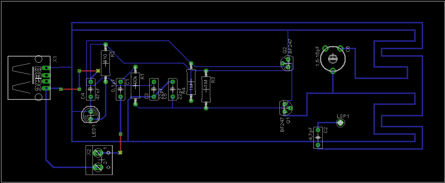

Hallo werte Gemeinde, ich habe eine Frage bzgl. einer Schaltung die ich beim surfen gefunden habe. Ich möchte mir gerne einen UKW Sender bauen damit ich im ganzen Haus meine Musik über das Radio hören kann. Dazu habe ich auch schon etliche Schaltungen gefunden, eine habe ich selbst schon nachgebaut jedoch ohne Erfolg. Jetzt habe ich diese interresante Schaltung gefunden die im Anhang dabei ist. gefunden auf: http://kulturserver-berlin.de/home/piradio/bilder/senderbausatz_usb.pdf jetzt meine Frage dazu, würde diese Schaltung funktionieren so wie ich sie gezeichnet habe, auf was muss ich achten, was darf ich nicht machen. Ich bitte euch dieses Schaltung mal anzusehen und mir zu sagen was ihr davon haltet. Es würde mich sehr freuen bald von euch zu hören. mfg Planteu

1. Du darfst die Schaltung nicht in Betrieb nehmen. 2. wiso zeichnest die Schaltung neu wenn schon ein Layout dabei ist ? 3. dein Layout funktioniert nicht mfg
Ich wohne in Österreich, nur soviel dazu. Und warum funktioniert die Schaltung nicht, was hab ich falsch gemacht, oder welche Bauteile sind falsch. mfg

ich glaube nicht das es in A erlaubt ist. Du hast die Leiterbahnen geändert, dise werden als Kondesnsatoren verwendet, haher ist die Funktion nicht mehr sicher.

Die Leiterbahnen sollen wohl eher als Spule fungieren. Davon ab bürgen weder die Schaltung als auch der Platinenaufbau für enge Toleranzen. Mit einigen beherzten Drehungen am Kondensator sollte sich schon irgendeine Frequenz im UKW-Band finden lassen. ...Allerdings sollten keinerlei Ansprüche an die Übertragungsqualität vorhanden sein, die Apparatur dürfte ungefähr klingen wie Opa's Grammophon unter der Dusche - allerdings durch zwei Wände hindurch. Ausserdem gibt's den ganzen Quatsch fertig zu kaufen: http://www.reichelt.de/?;ACTION=3;LA=0;GROUPID=3565;ARTICLE=88036;APE=0;SID=28wRHbc6wQARwAAHHYRgI1cfc6e3ee6535071854907a4dddda13e

ich denke, das teil wird sogar sehr gut klingen. Aber die Frequenz wird nicht sonderlich stabil sein. Schau mal, ob du eine Schaltung mit Quarz findest oder ob du einen legalen FM-Transmitter aufbohren kannst.
