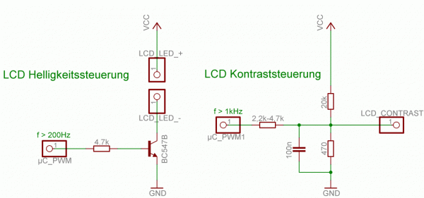

ich möchte den Kontrast der Pollin Wintek LCD über PWM ansteuern. Ich
habe es probiert. Bei "geringeren" (gemessen mit Oszi: 1,2kHz und 5kHz)
PWM-Frequenzen "flimmert" es etwas im Halbsekunden- bis Sekundentakt
jeweils einmal. Bei höherer PWM-Frequenz (gemessen mit Oszi: 20kHz)
flimmert es nicht mehr, aber es ist so eine Art "Geisterbild" zu
erkennen.
Mit welcher PWM-Frequenz muss man den Kontrast ansteuern? Oder benötigt
das LCD eine Zusatzschaltung (=Tiefpass)? Andere LCD werden laut
Schaltplan auch ohne Zusatzbeschaltung über PWM angesteuert.

#1306766
@  Kermit (Gast)
>jeweils einmal.
Komisch.
Gar nicht! Der muss analog eingestellt werden, meist manuell per Poti.
> Oder benötigt das LCD eine Zusatzschaltung (=Tiefpass)?
Ja. Siehe
http://www.mikrocontroller.net/articles/Pulsweitenmodulation#DA-Wandlung_mit_PWM
Sicher? Oder verwechselst du das nicht mit der Hintergrundbeleuchtung?
MFG
Falk

Per Poti funktioniert das Display natürlich einwandfrei. Aber das wollte
ich gerade weg haben und den Kontrast digital regeln.
Dafür habe ich schon eine fertige Software, nur ist die PWM-Frequenz für
mein Wintek Display wohl zu niedrig, bzw. das geht so nicht ohne
Tiefpass. Ein Tiefpass ist für das Display nicht vorgesehen und bei den
normalerweise eingesetzten 2x16 Dotmatrix-LCDs scheint es so auch keine
Probleme gegeben zu haben.
Mein Problem ist nun, wie ich den Tiefpass dimensioniere? Der Link hilft
mir dabei auch nicht wirklich weiter (warum soll ich V_Ripple
ausrechnen? Ich möchte den Werte für RC haben). Mit den im Beispiel
gezeigten 100K und 22n geht das Display gar nicht erst an. Selbst wenn
ich R um einiges verkleinere, wird der Kontrast sehr schwach im
Gegensatz zu keinem R. Am Kontrastpin fließt ein Strom von 0,5mA, wenn
ich ihn direkt gegen Masse schalte.
Vielen Dank,
Kermit

#1306953
@  Kermit (Gast)
>ich das RC-Glied reinsetze? Ein OP-Amp oder ähnliches will ich auch
>Platzgründen aber keinesfalls mehr einsetzen!
Wirst du wahrscheinlich aber müssen. Die gibte es aber recht klein im
SO8 Gehäuse, wenn man will auch SOT23.
MFG
Falk

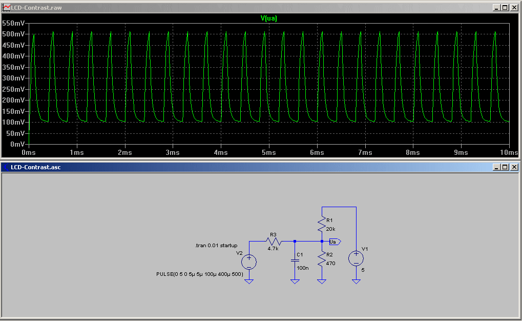

#1306988
@  Martin (Gast)
>Deinen Schaltungsvorschlag möchte ich gerne einsetzen, bekomme jedoch
>"komische" Simulationsergebnisse. Hab' ich etwas übersehen?
Ja. Dein Tiefpass wird im Wesentlichen aus R2 und C1 gebildet. Macht
50µs Zeitkonstante. Bissel wenig für 3kHz PWM-Frequenz.
MFG
Falk
