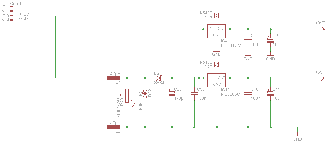

Hallo Leute.
Danke schon mal im voraus für alle Antworten. Und zwar folgende frage:
Ich benötige für eine kleine Schaltung +3V3 und +5V und habe dafür diese
kleine Schaltung entworfen. Meine Frage wäre ob es möglich und sinnvoll
wäre die Schaltung aus platzgründen wie in Bild 2 aufzubauen oder doch
lieber wie in Bild 1.
von Mathias R. (neo)
da noch Bild 1
von Marcus M. (marcus67)
Spielt eigentlich keine Rolle - wenn etwas mehr Strom gebraucht wird,
sind beide Schaltungen Mist, weil mehr verheizt als genutzt wird ...
Gruß, Marcus
von AVR-User (Gast)
Hallo neo,
ich weiss zwar nicht, was an den Ausgängen bei dem Netzteil dranhängt,
aber es sollte kein Problem sein, die Schaltung 2 zu verwenden (ein
Spannungs-
Eingang). Allerdings sollte man noch einiges beachten:
- Die 2 Dioden über den Spannungsreglern sind 3A-Dioden; das dürfte hier
  etwas überdimensioniert sein. Eine 1N400x sollte ausreichen.
- Die Eingangsspannung ist eigentlich für die zu erzeugenden Spannungen
zu
  hoch gewählt; je nach Stromaufnahme der Schaltung können die
Spannungs-
  regler ordentlich warm werden (Verlustleistung!). Also ausreichende
Kühlung
  beachten.
Wenn die Eingangsspannung gewählt werden kann, würde ich 8-9V
vorschlagen. Das reicht für die Regler aus, und es wird nicht unnötig
Wärme verheizt.
Die Eingangsbeschaltung sieht mir etwas übertrieben aus; ist das Ganze
starken Störeinstrahlungen ausgesetzt??
MfG  AVRuser
Vielen Dank für die schnellen Antworten.
Dann werde ich die beiden Dioden mal noch ändern.Und die Schaltung wie
im Bild 2 verwenden.
Die Eingangsbeschaltung ist leider nötig da die Schaltung im PKW
betrieben wird.
Welche Regler würdet ihr empfehlen um die Temperaturbelastung zu
verringern?
von AVR-User (Gast)
wie schon gesagt, hängt die Verlustleistung bei Linear-Reglern vom
jeweils entnommenen Strom und dem (konstanten) Spannungsabfall über dem
Regler ab (und über den Strom gab es bisher keine Info). Bei höheren
Strömen macht es Sinn, über Schaltregler nachzudenken (zumindest für
5V); das erhöht aber den Bauteile-Aufwand und die Kosten, aber
verringert deutlich die Erwärmung. Und es soll ja sicher nicht das Auto
damit geheizt werden ... ;-)
Noch eine Sache: Wenn dieses Netzteil im Auto verwendet wird, achte
darauf, dass die angeschlossene Schaltung KEINE Verbindung zum Chassis
hat; das würde die Eingangs-Induktivitäten zumindest teilweise ausser
Funktion setzen (da Überbrückung einer Spule).
MfG AVR-User

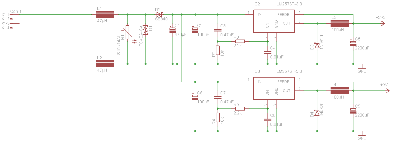

So Gestern leider nich mehr geschafft.
Hab das nu mal unter verwendung eines LM2576 gemacht.
von Christian H. (netzwanze) Benutzerseite
Achte drauf.
Links (47µH) sind Entstördrosseln.
Rechts (100µH) sind Speicherdrosseln (ideal Ringkern).
Beachte auch, dass die Stromfestigkeit der Speicherdrossel > 1.25 * Iout
sein soll.
Wo hast Du die Beschaltung von Pin5 her? Im Datenblatt (jedenfalls das,
was ich hier habe) ist Pin5 immer mit GND verbunden (bzw über einen
Transistor zum ein/ausschalten).
Also Beschaltung pin 5 Aus diesem Datasheet Seite 14.
Als Speicherdrossel war geplant eine PISR_101M-04 diese hat zwar nur
eine Stromfestigkeit von 1,9A da aber die max belastung unter 1A liegt
denke ich ist das kein problem. Eigentlich war auch nur ein LM2575
geplant mit Iout 1A. LM2576 hab ich nur genommen damit ich bei evtl.
erweiterung der Schaltung nur die Speicherdrossel tauschen muß und nich
die gesamte schaltung.
Was würdest du als Entstördrossel empfehlen und wie ist es bei der mit
der Stromfestigkeit.
Ok, sowas ähnliches (Einschaltverzögerung) hatte ich mir schon gedacht.
Brauchst Du das wirklich? Es kann passieren, dass die eine Spannung vor
der anderen da ist.
Nicht das optimale, aber geht.
Ebenfalls in Ordnung.
Auch hier eine etwas höhere Strombelastbarkeit einrechnen.
Z.B. Fastron MESC oder 77A. Die Induktivitäten sind nicht kritisch (also
was passendes in der Nähe suchen).
Was hast Du für eine Eingangsspannung?
Je nach Eingangspannung wird als Speicherdrossel eine höhere
Induktivität vorgeschlagen (bei 12V und 1A Maximallast 220µH).
Ach ja, wo bekommst Du die Schaltregler her?
Bei Reichelt werden häufig "Ersatztypen" (P3596) geliefert, die leider
andere Daten (Schaltfrequenz zB 150kHz statt 52kHz) haben. Hierbei muß
die Speicherinduktivität kleiner sein (meine ich jedenfalls - verbessert
mich bitte, falls das nicht stimmt).
Als Quelle für die Regler hatte ich an Digikey gedacht zumindest habe
ich sie dort gefunden. Mal sehen wie es mit der Lieferung aussieht.
Ich denke die Sache mit der Spule muß ich noch mal überdenken.

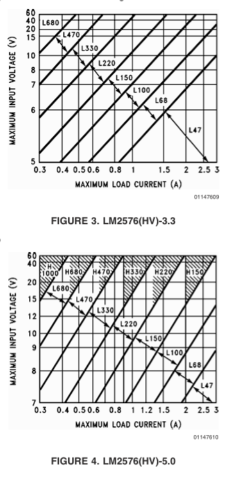

Danke für deinen hinweiß auf dieses Diagramm das hatte ich mir noch gar
nicht angeschaut.
Betrieb im KFZ.
 Eingangspannung Motor aus - 11V - 12V
                 Motor an  - 12,5V - 13,8V
das würde Bedeuten das L3  220µF haben sollte. Man sollte sich die
Diagramme also doch genauer ansehen. :-))
Leider sinkt aber damit auch die Strombelastbarkeit.
PISR-221M-04 1,3A
muß ich also erstmal nach Alternativen umschauen.
Denke auf Die Einschaltverzögerung kann auch verzichtet werden.

Also wie mir scheint ist das ein größeres Problem.
Nach dem Datenblatt bräuchte ich eine Speicherdrossel von 220µH.
Der Regler hat ein Iout 3A das wären ja 3A*1,25 = 3,75A
Aber leider findet sich nix mit diesen Werten.
Da aber wie bereits beschrieben die belastung bei 0,6A - 1A liegt wäre
ja im Moment auch eine Auslegung auf 1A möglich 1A*1,25 = 1,56A.
Aber selbst da habe ich bis jetzt nichts gefunden außer
PISR-221M-04      220µH  1,3A
PIS4728-221M-04   220µH  1,6A diese würde für 1A reichen aber nichts für
3A
Hat jemand eine Idee.
