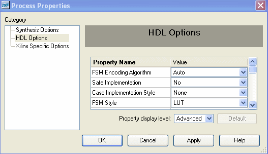

Moderator (Firma: Titel) Persönliche Seite #1310249
> welche besonders sicher gegen Störungen ist möchte ich Dir noch das
> Schlagwort "one hot encoding" ans Herz legen.
Das Ziel von One-Hot codierten FSM ist nicht die Störfestigkeit.
Besonders in dieser Disziplin sieht die One-Hot FSM ganz schlecht aus,
denn es gibt (2^n)-n undefinierte Zustände. One-Hot wird auf FPGAs
deshalb ganz gern implementiert, weil dann keine zusätzliche Logik zum
ausdecodieren des aktuellen Zustands nötig ist. Denn jeder Zustand wird
bereits durch ein einziges FF repräsentiert.
Wie eine FSM implementiert wird, kann ich idR. einfach in den
Syntheseeinstellungen der Toolchain auswählen. Ob undefinierte Zustände
abgefangen werden, wird dann mit der Option Safe Implementation
ausgewählt (Screenshot).
Interessanter dürfte aber das Thema Ein- oder Zwei- (oder noch mehr)
Prozess-Schreibweise von FSM sein. Das habe ich dort mal
zusammengefasst:
http://www.lothar-miller.de/s9y/categories/37-FSM-Schreibweisen
EDIT: Siehe auch Beitrag "Typedefinition mit 3 Zustaenden"
