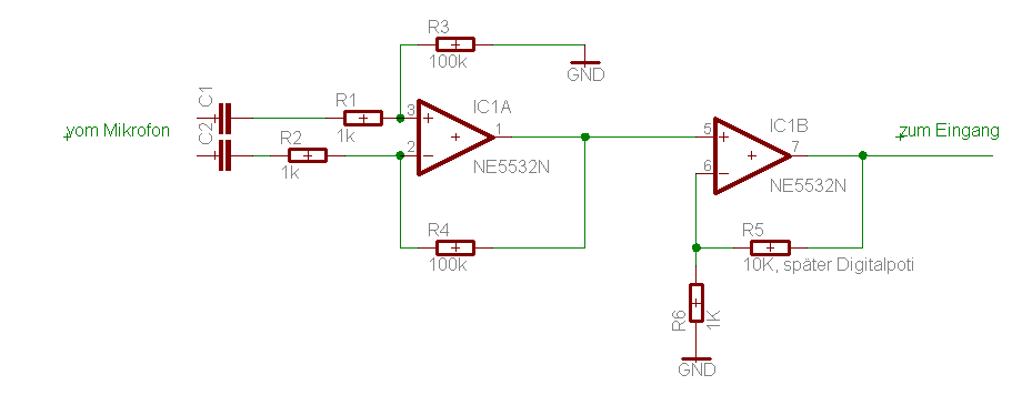

Hallo Leute, ich habe versucht, eine einfache Lösung für die Anbindung
von einem Kondensatormikrofon mit Verstärkungsregelung vom uC aus zu
finden, siehe Thread:
Beitrag "Mikrofonverstärker selbst bauen, per uC regelbar"
So kompliziert muß es aber gar nicht sein. Jetzt habe ich eine neue Idee
(siehe Bild) - Ich würde das symmetrische Signal erstmal "subtrahieren"
mit dem ersten OPV und dabei ca. mit dem Faktor 100 verstärken, danach
mit einem zweiten OPV und einem Digitalpoti die restliche Verstärkung
einstellen.
Bei einem Mikrofonpegel von 5mV komme ich dann mit der ersten Stufe auf
0,5V und kannn dann mit der 2. Stufe bis 5V kommen - was meint Ihr dazu?
Wird das klappen? Bin dankbar für Tips und Hinweise, ggf. auch zum
ersten Thread..

Kleine Nachfrage - weiß jemand aus Erfahrung, was so für Pegel aus einem
Kondensator-Studiomikrofon 'rauskommen? kann es gerade mangels Oszi
nicht nachmessen..
von gast (Gast)
wenn du es so machst kannste den 2ten OPV weglassen und einen PGA2320
nehmen
dann haste von dämpfung mit -90dB bis verstärkung von +31dB alles dbei
in 0,5dB schritten
und mach bitte nicht jedesmal zu einer neuen idee einen neuen thread auf
das hätte auch in den alten mit hinnein gekonnt

von horch (Gast)
Ok, werd mich bessern. Ich hab in den "alten" Thread einen Verweis auf
diesen hier gemacht.
den Chip guck ich mir mal an.. Aber wenn ich "Dämpfung" nicht brauche -
meinst Du, es klappt so wie oben gemalt?

von KlaRa (Gast)
muss so ein Kondensatormikrofon nicht vorgespannt werden?
Zwischen + und - Eingang liegt am OP so gut wie keine Spannung. Das
heisst, vorne an den Widerständen ebenfalls nicht.
Gruss Klaus.
von horch (Gast)
nee, muß es nicht. (den eingangsseitigen Teil mit der Phantomspeisung
habe ich mal weggelassen, ich meine auch kein Elektret-Kondensatormikro)
Es liefert von sich aus schon ein symmetrisches Signal.

Was meint Ihr - braucht die Schaltung da oben unbedingt +-15V als
Betriebsspannung, oder geht es auch mit +-5V? Für einen line-in braucht
man doch nur < 2Volt? Oder hat die hohe Spannung andere Gründe?

von Ulrich (Gast)
Der Eingang des PGA2311 ist eher niederohmig. Wenn das zum Mikrofon
paßte geht es, hat aber eher etwas mehr Rauschen als nötig.  Direkt mit
einem  hochohmigen kondensator Mikrofon ist also schlecht. Der NE5532
ist aber auch nicht gerade für ein Kondensatormikrofon ohne integrierten
Verstärker geeignet.
