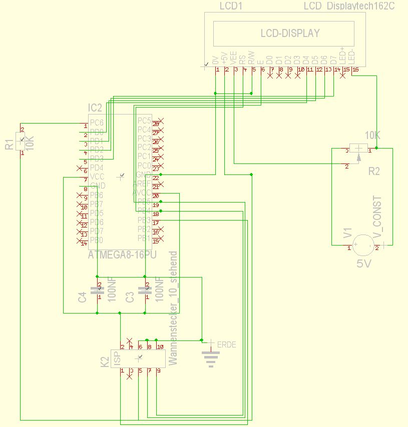

von Dominik H. (super_flummy)
hab das mal zusammen gebastelt, und auch geätzt. Nur wenn ich jetzt die
Platine mit meinem Board verbinde, mache ich einen Kurzschluss. (
Spannung´s LED vom Board geht aus )
Hab es an der ISP Buchse über 10 pol flachbandkabel an meiner Platine
angeschlossen.
Wo ist der Fehler??
Platinen Layout:
http://www.abload.de/image.php?img=unbenannt8s0sk.png
Schaltplan:
http://www.abload.de/image.php?img=unbenannt9j2sx.png
Danke
Dominik
Sorry für die kompletzierte Verdrahtung, hab das noch nicht so drauf.

von Reinhard R. (reirawb)
ISP Pin5 (Reset) ist mit ISP Pin2 (Vcc) zusammengeschaltet.
Reinhard
> ist falsch?
Wenn Du den Controller per ISP programmieren willst - ja.
Schalte ISP Pin5 (Reset) direkt an Deinen ATmega8 Pin1 (PC6/Reset).
R1 als Reset-PullUP ist OK so.
Reinhard

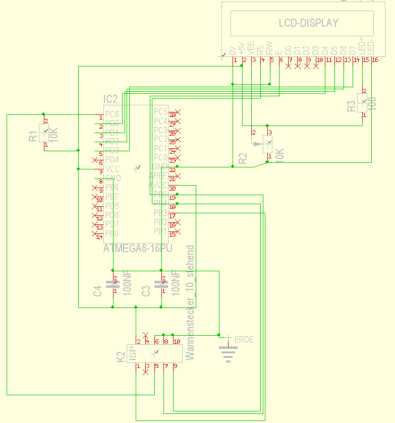

Passt das jetzt so? oder habe ich immer noch Blödsinn drin?
Der Vorwiderstand ist mir noch unklar wenn ich eh nur mit 5 V für die
Beleuchtung rein gehe.

von Karl H. (kbuchegg)
Dein LCD wird nicht glücklich werden, wenn du es vom Reset Pin aus mit
Strom versorgst.
Vom ISP Pin 5 geht nur 1 Leitung weg!
Diese führt direkt und ohne Umwege zum Reset-Pin des µC.
Vom Reset-Pin des µC allerdings geht ein 10k Widerstand nach Vcc.
Dort sind also 2 Leitungen: 1 geht direkt zum Reset Pin des ISP
die andere führt über 10k nach Vcc
Und an Vcc ist auch die +5V Versorgung des LCD angeschlossen.
Es würde schon mal helfen, wenn du dich auf 2 einfache Konventionen
hälst
* Im Schaltplan werden Verbindungen nicht durch den IC Körper geführt.
Im IC-Körper stehen die Pin-Beschriftungen und sonst nichts
* Wenn du eine neue Schaltung zeichnest, dann fang damit an, dass du 2
waagrechte 'Schienen' malst, die genügend Abstand voneinander haben, so
dass die Schaltung dazwischen passen wird.
Die Schienen:
  + Die Versorgungsspannung, bei dir 5V. Das ist die obere der
    beiden Schienen
  + Die Masseschiene. Das ist die untere der beiden Schienen.
Wann immer du zb ein IC an die Versorgungsspannung anschliessen musst,
dann geht die Verbindung vom IC weg nach oben, weil oben die
Versorgungsspannungsschiene liegt
Wann immer du zb ein IC an Masse anschliessen musst, dann geht die
Verbindung vom IC nach unten, weil unten die Masseschiene liegt.
Wenn du erst mal umfangreichere Schaltungen baust, werden diese
'Schienen' nach und nach durch spezielle Symbole abgelöst. Aber für den
Anfang ist es eine Erleichterung wenn gilt: Leitung nach oben -> Vcc,
Leitung nach unten 'GND'. Dann kommt man auch nicht so leicht
durcheinander, wie dir das beim Reset Pin passiert ist.

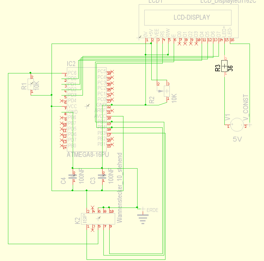

So dann jetzt neuer Anlauf!
Dominik H. schrieb:
> Ich versorg den IC über das ISP.
OK.
Wo kriegt der ISP seine Spannung her? Steckernetzteil?
> Passt doch??
Im Grunde: ja. Wenn die Versorung des ISP so ausgelegt ist, dass sie den
(kleinen) Strom vom µC noch aufbringen kann.
Das sollte locker ausreichen, dass dein µC samt LCD von diesem
Eval-Board versorgt wird, solange du es nur zum Durchschleifen des ISP
benutzt.
Spricht also nicht wirklich was dagegen auch noch die Beleuchtung des
LCD an Vcc, GND anzuschliessen.
Ansonsten ist mir jetzt nichts mehr aufgefallen. Ich denke, der µC
müsste sich jetzt programmieren lassen.
hab den LCD jetzt so dran gehängt wie ich es oben gefragt habe.

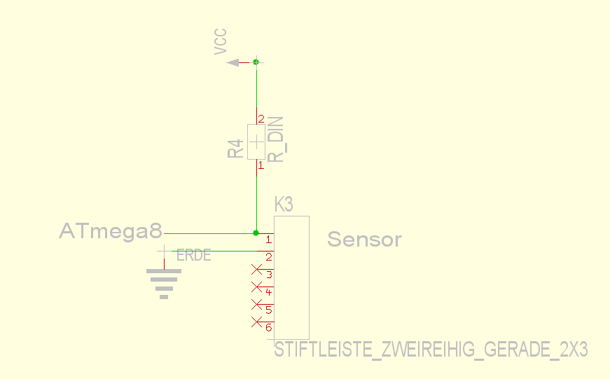

für denn Anschluss der Sensoren habe ich mir eine Zweireihige
Stiftleiste in den Schaltplan geholt.
Frage: vom IC ( PC0,PC1,PC2 ) geht ja nur ein Pin raus, der Sensor hat
aber zwei Anschlüsse. Kommt da einer an den IC Anschluss und der andere
an GND?
Edit:
Taster brauche ich nur zwei oder?
UP
DOWN
> an GND?
Diese NTC werden wie ein Spannungsteiler verschaltet:
     Vcc
     o----------
              | | Widerstand
               +--------------> zum µC
Geht das so??
Sensor 2pol an der Stiftleiste anstecken und dann so wie du es mir
aufgezeichnet hast.
Oh.
Der Anhang von mir wegen dem Sensor Anschluss, passt das so?
Dominik H. schrieb:
> Oh.
Warum nicht?
Wenn du den Sonsor ansteckst, ergibt sich die geforderte Verschaltung
als Spannungsteiler (2 Widerstände mit einem Abgriff in der Mitte).
Passt sogar wunderbar, weil der Eingang noch nicht mal in der Luft
hängt, wenn der Sensor abgezogen wird :-)
So hab jetzt mal eine Zwischenbilanz gemacht. schau mal;-D
Dein Taster-'Netzwerk' kann nicht stimmen. Da gibt es keine einzige
Verbindung die nach Masse führt.
Gewöhn dir doch bitte an, deine Schaltbilder ein wenig übersichtlich zu
machen und nicht einfach nur so hinzurotzen.
(Ob deine Taster in Rautenform angeordnet sind, interessiert im
Schaltbild nicht. Das ist eine Sache des Layouts. Im Schaltbild genügt
es völlig, wenn da 4 Taster, schön in einer Reihe angeordnet, sind. Von
jedem Taster geht es auf der einen Seite auf einen µC Pin (wenn möglich
kreuzungsfrei) und auf der anderen Seite nach Masse. Dann schreibst du
noch dazu, wozu der Taster gedacht ist, und dann passt das schon fürs
Schaltbild. Im Schaltbild will man schnell sehen können, ob alle Taster
gleich beschaltet sind und vor allem: ob sie richtig angeschlossen sind.
