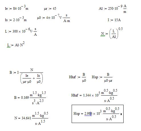

Guten Abend!
Ich möchte eine Ringkernspulle selber bauen. Diese sollte eine
Induktivität von ca. 300uH haben.  Ich habe einige Ringkerne bei Epcos
gefunden, z.B. B64290-A84-X830. Aus der Beziehung L=Al*N² , wobei Al vom
Hersteller  vorgegeben ist, kann man die Induktivität ausrechnen.
Ich  will die Spule bei einem Strom von bis zu 15A und Frequenz von
150kHz betreiben. Wie komme ich auf die max. zul. Flußdichte, Bmax,
damit ich die Spule nicht im Sättigungsbereich betreibe. Die aktuelle B
kann ich nach der Formel B=µ0  µr  I*N/(2pi*R) berechnen.
Danke,
Anton

von Anton (Gast)
> Wenn ich mich nicht verrechnet habe, sollte der Kern allerdings schon
> bei <1A in die Sättigung gehen.
Vielleicht habe ich mich verechnet, aber
H=I*N/(2pi*r)=7.4*15A/(2pi*52.4e-3m)=341.7 A/m
B=u0*ur*H=4pi*E-7*4300*341.7A/m=1.85T
Fluss= L*I/N= 15A*300uH/7.4=608uVs
Bmax=Fluss/A=608uVs/(16.3^2/4*pi)=2.9T
2.9T>1.85T
Nach meiner Rechnung kann ich die Spulle verwenden, ohne dass die in die
Sättigung kommt.
von Benedikt K. (benedikt)
Irgendwie verstehe ich deine Rechnung nicht ganz.
Was ist der Unterschied zwischen B und Bmax?
Wenn du deinen Strom verzehnfachst, bekommst du für Bmax=29T und für
B=18,5T raus.
Bmax>B ist daher immer erfüllt, egal wie groß der Strom ist. Von daher
kann da irgendwas nicht stimmen.
von Anton (Gast)
Danke Benedikt K, die Seite ist sehr hilfsreich.
Ich habe nun die Schwierigkeit wegen dem Luftspalt Bges auszurechnen.
Ich setze für N=(L/AL)^0,5 Al=400nH(wegen dem Spalt ein)
bei H=IN/le le=(146mm - 2mm)
Ist diese Überlegung richtig?
von Anton (Gast)
Ich habe die Daten von dem PM 87/70 Kern genommen
H(Ferrit)*l+H(Luft)*d=N*I
Da B konstant ist, kann man H jeweils durch B/µ ersetzten.
B/µ(ferit)*l+B/µ(Luft)*d=N*I

von Anton (Gast)
Ich dachte nicht am Anfang, dass es so viele Umstände machen wird eine
Spule zu dimensionieren. Danke an alle, die sich mit dem Thema
beschäftigen.
Naja, ich habe versucht den Stromanstieg eines Motors zu verkleinern in
dem ich nach der Gl. Ui=L*di/dt die L erhöhe. Ich habe eine Luftspule
gebaut, die ist doch aber sehr groß und unpraktisch. Vielleicht gibt es
andere Möglichkeiten?
@Dieter Werner:
Ich habe einen anderen Kern mit Luftspalt gefunden:
http://images.mercateo.com/pdf/Schuricht/332146.pdf
Kostet nur 16euro
@ Axel Rühl:
Bei dem Stoff N27 steht Optimum frequency range 25…150kHz
(http://www.epcos.com/web/generator/Web/Sections/ProductCatalog/Ferrites/Materials/PDF/PDF__N27,property=Data__en.pdf;/PDF_N27.pdf)
@Benedikt K.
Anbei noch meine Rechnung mit Mathcad mit dem oben genannten Kern,
theoretisch passt meiner Meinung alles, bloß die N ist für den
Querschnitt recht groß
