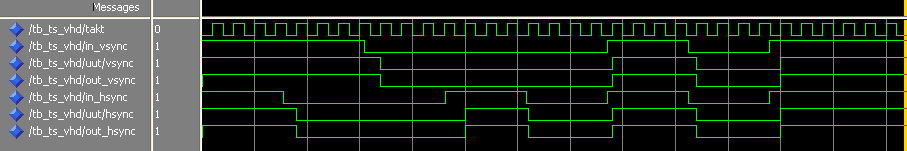

Moderator (Firma: Titel) Persönliche Seite #1308948
>> Woran liegt das und kann ich das irgendwie beheben? :(
Also, bei mir klappt das mit
library IEEE;
use IEEE.STD_LOGIC_1164.ALL;
use IEEE.NUMERIC_STD.ALL;
entity taktverschieber is
  port(   takt: in bit;
    in_vsync: in bit;
    in_hsync: in bit;
    out_vsync: out bit;
    out_hsync: out bit
end taktverschieber;
architecture behaviour of taktverschieber is
signal hsync, vsync : bit :='1';
begin
  process(takt) begin
--    if rising_edge(takt) then -- alternativ
    if(takt'event and takt='1') then
      hsync<=in_hsync;
      vsync<=in_vsync;
22
    end if;
23
  end process;
24
25
  out_hsync<=hsync;
26
  out_vsync<=vsync;
27
end behaviour;
Und die Stimuli-Testbench
LIBRARY ieee;
USE ieee.std_logic_1164.ALL;
USE ieee.numeric_std.ALL;
ENTITY tb_TS_vhd IS
END tb_TS_vhd;
ARCHITECTURE behavior OF tb_TS_vhd IS
  -- Component Declaration for the Unit Under Test (UUT)
  COMPONENT taktverschieber
  PORT(

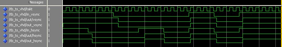

Das ergibt das Bild im Anhang  --> alles im grünen Bereich...  :-o
Zu deiner Beruhigung:
In der Praxis ist das vollkommen uninteressant, du wirst das nicht
sehen. Denn dort gibt es gar kein System, das ab dem ersten Takt
losläuft. Irgendeine Art Initialisierung wird garantiert durchlaufen...
