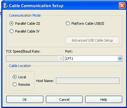

Maximum TCK operating frequency for this device chain: 0.
Das ist schon mal komisch, da klappt die automatische Ermittlung der
max. Frequenz über die BSDL Files nicht richtig. Versuch mal bei Cable
Setup manuell was einzustellen.
von Mani (Gast)
Hallo Christian,
>Versuch mal bei Cable Setup manuell was einzustellen.
Leider kann man da nichts einstellen, ansonsten hätte ich da auch mal
die Baudrate etwas heruntergeschraubt :-D
Trotzdem Danke für den Tipp.
