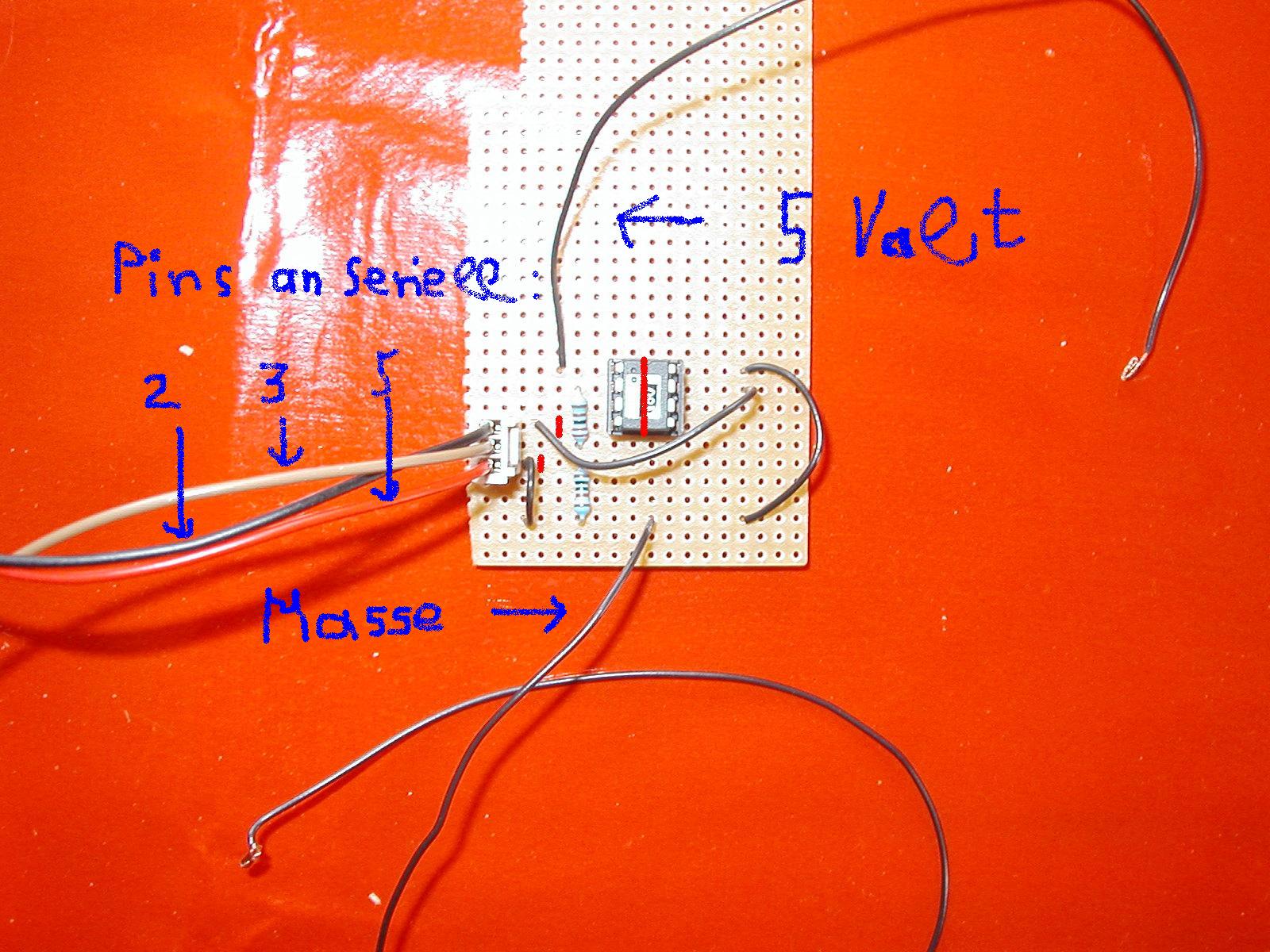

Ich habe ein großes Problem mit der Programmierung meines PICAXE 08m !
Ich bekomme keine Verbindung zum PC.
Ich habe eine Schaltung gelötet, in der ich den PICAXE einstecke und
dann eigentlich mit dem PICAXE Programming Editor programmieren könnte,
aber es kommt immer die Fehlermeldung, das an COM1 (ich habe alle COM´s
durchprobiert ) keien Hardware gefunden wurde.
Hier die Programmier-Platine:
http://www.strippenstrolch.de/grafiken/picaxe-08M-pinbelegung.GIF
Als Versorgungsspannung habe ich ein Einstellbares Netzteil genommen, wo
man von 1,5 bis 12 V einstellen kann. ich habe 4,5 V und und 6 V
probiert !
Liegt es Vielleicht an meinem D-Sub anschluss am PC ? Sollte ich mir
Vielleict einen Seriell-USB Adapter kaufen?
Ich weiß nict mehr weiter, könntet ihr mir vielleicht Tipps geben, was
ich noch probieren könnte?
MfG Flo

Poste mal ein Foto von deinem Aufbau. Die verwendeten Bauteile sind alle
die richtigen, keine Widerstände vertauscht, Pins an der Buchse richtig
verlötet?
Stell auf dem Netzteil 5V ein, 6V sind zuviel. Am besten mit einem
Multimeter nachmessen.

Genau ich habe Pin 8 an Masse vom seriellen Kabel und zusätzlich an
Masse vom Netzstecker ( siehe Foto, das untere Kabel ), Pin 1 an +4,5 V
vom Netzstecker, und Pin 2 und Pin 7 halt im seriellen Kabel
von Flo (Gast)
Sorry eins hab ich noch vergessen da wo ich auf dem Foto einen roten
strich  gemacht habe, habe ic die Bahnen gecuttet.
und die beiden Wiederstände habe ich Verbunden, was man auf dem Foto
natürlic auc nict sehen kann :)

von Flo (Gast)
ok...also Picaxe Pins 3,4,5,6 frei lassen....so wie es war !
Hab mal ein Bild gemalt, wie ich den Picaxe angeschlossen habe!

von Flo (Gast)
Hi also ich hatte 4 neue Picaxes, hab jetzt schon 2 mal nen neuen
genommen.
Ich werde es morgen mal bei einem Freund an einem anderen PC versuchen
Nunja ich habe die Kabel von der Platine so wie auf dem Bild :
http://www.strippenstrolch.de/grafiken/picaxe-ser-kabel.GIF
angeschlossen.

von MWS (Gast)
Anschluss laut Bild ist ok.
Wo genau hast Du die 3 Kabel angeschlossen ? Direkt am PC-Ausgang, oder
ist da noch ein serielles Verlängerungskabel dazwischen ?
Wenn mit Kabel, bist Du sicher daß es kein Nullmodemkabel ist ?
Dort wären RxD und TxD gekreuzt.
Versuchsweise würde ich auch noch auf 1200 Baud runter gehen.
Wenn im Setup des Programming Editors eine Baudrate eingestellt werden
kann, dann muss diese mit den PC Einstellungen übereinstimmen.

Weiter kann ich die Farbcodes auf den Widerständen schlecht erkennen,
die müssten rot/rot/schwarz/rot für den oberen und
braun/schwarz/schwarz/rot für den unteren Widerstand sein. Ist das
richtig ?
Mach' mal ein Foto von der Unterseite der Platine und vom RS232 Stecker
mit den eingesteckten 3 Kabeln.

von Flo (Gast)
Foto mache ich nachher!
Die Wiederstände sind die richtigen
