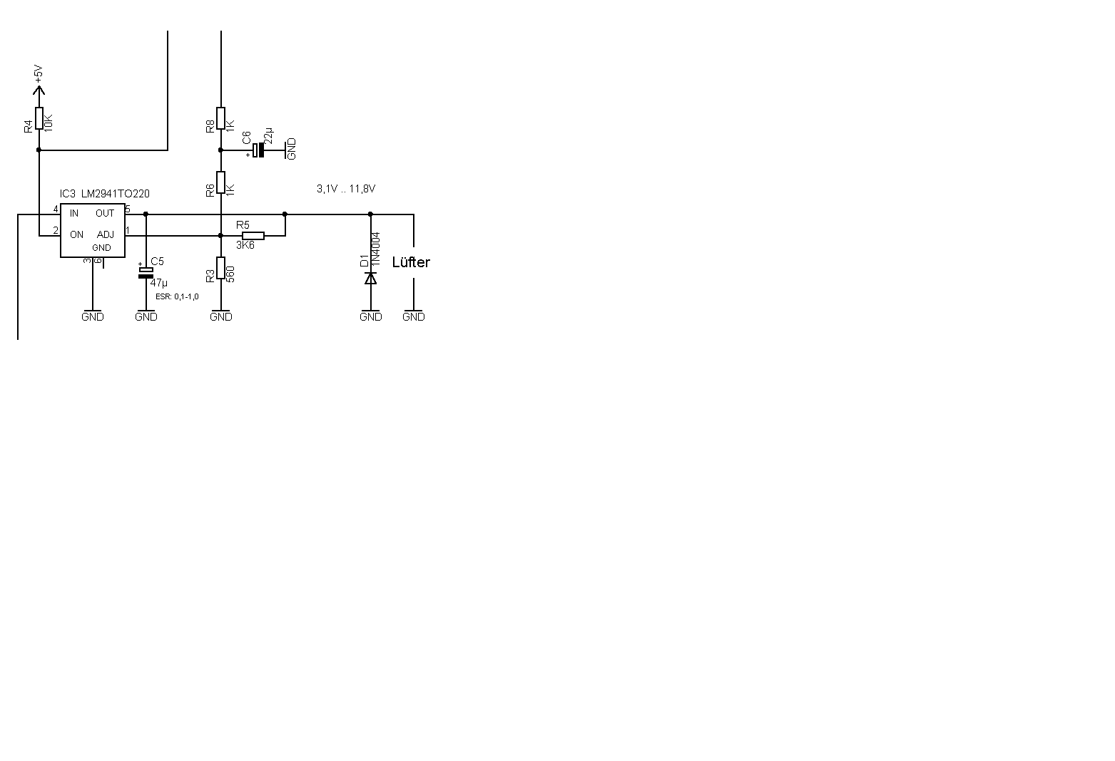

von (prx) A. K. (prx)
Eine optimale Geräuschkulisse für alle Typen und Anschlussarten gibt's
nur analog.
Zur Schaltung für die 4 recht kräftigen 200mm Brüder:
Beitrag "Re: Netzteil: elektronische Regelung mit dem LM2575".
Eine ähnliche lineare Variante habe ich auch mal verbaut, dort sind die
2 Lüfter weit schwächer und ziehen entsprechend weniger Strom.
Die lineare Version.
